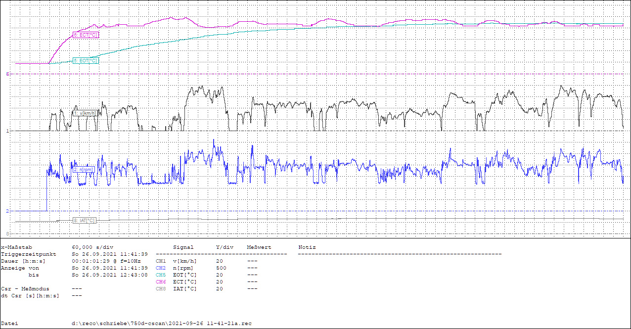

    Bis wir erfahren, unter welchen Bedingungen das wahr ist, zeige ich euch die untenstehende Aufzeichnung von über die OBD-Schnittstelle erreichbaren Meßwerten meiner Honda Integra RC89. Die Aufzeichnung zeigt eine Stunde Fahrt bei wechselnder Geschwindigkeit (Stadt und Stadtautobahn).
    Hier sind die beiden oberen Kurven interessant:
    Kanal 6, ECT (Kühlmitteltemperatur [°C]), 20°C/Teil, violett
    Kanal 5, EOT (Öltemperatur [°C]), 20°C/Teil, türkis
    Die gestrichelten Linien sind die jeweiligen Nullinien. Die Nullinien von Kühlmittel- und Öltemperatur liegen übereinander.
    Die übrigen Kurven zeigen die folgenden Größen:
    Kanal 1, v (Geschwindigkeit [km/h]), 20km/h/Teil, schwarz
    Kanal 2, n (Drehzahl [U/min]), 500U/min/Teil, blau
    Kanal 8, IAT (Ansauglufttemperatur [°C]), 20°C/Teil, grau
    Der Maßstab in x-Richtung ist 1min/Teil.
    Während die Kühlmitteltemperatur schon nach wenigen Minuten etwa 85°C erreicht (und dann das Thermostat öffnet), dauert es eine dreiviertel Stunde, bis die Öltemperatur bei knapp unter 90°C ihre Beharrung erreicht. Die angesaugte Luft hat anfangs eine Temperatur von 22°C, somit wissen wir auch etwas über die Umgebungstemperatur. Interessant finde ich die über lange Zeit große Differenz von Kühlmittel- und Öltemperatur.

    Also volle Schmierfähigkeit des Öls bei ca. 70°C unter diesen Bedingungen erst nach rund 20 Minuten.
    Das hätte ich bei dem schnellen Anstieg der Kühlmitteltemperatur etwas früher erwartet. Da fehlt eindeutig ein Wärmetauscher.

    Die über lange Zeit große Differenz von Kühlmittel- und Öltemperatur erkläre ich mir so, dass die Kühlflüssigkeit eben genau das tut was sie soll, die sehr heißen Teile des Motors (Zylinder) kühlen. Das Öl kommt mit den Zylindern wenig in Kontakt und ist hauptsächlich im Kurbelwellenbereich und Getriebe um dort zu schmieren. Erst im Laufe der Zeit erwärmt sich der gesamte Motorblock mit Getriebe und somit auch das Öl auf Betriebstemperatur.

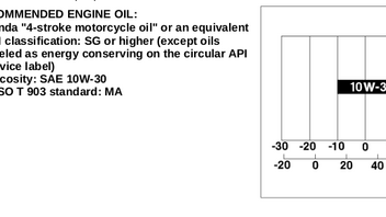

    Honda empfiehlt für die NC das 10W30. Mein Händler nimmt nur dieses Öl bei einem Ölwechsel. Hat der Werkstattmeister mir jedenfalls gesagt.
    Warum sollte ich diese Vorgabe ignorieren?

    Einerseits gut, andererseits erreicht das Öl die für die volle Schmierfähigkeit nötige Temperatur dadurch unnötig spät.
    Ein Warmetauscher zwischen Kühlmittel und Öl war wohl leider nicht im Budget.

    - ich kenne keinen Motor (LKW, Bus, PKW, Motorrad), wo das Motoröl mit Wasser gekühlt wird.
    Die heutigen Mehrbereichsöle verrichten hevorragend ihren Dienst auch bei 20°C.
    10W30 ist einsetzbar von -30°C bis 30°C. 10W40 von -30°C bis 40°C (Es ist die Außentemperatur gemeint.
