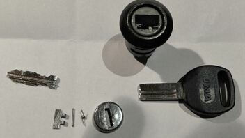

    Dein Schlüssel wird wahrscheinlich so abgebrochen sein, wie auf dem beigefügten Foto ersichtlich ist.
    Wenn du Sekundenkleber auf die Bruchfläche der oberen Schlüsselhälfte streichst, kann erst mal nichts in's Schloss laufen.
    Nach kurzer Verweilzeit (ca. 5 Sekunden) ist der Kleber nicht mehr dünnflüssig. Dann kannst du die obere Schlüsselhälfte aufsetzen und fixieren (etwa 1 Minute festhalten und 5 Minuten aushärten lassen). Solltest du keine Erfahrungen mit Sekundenkleber haben, empfehle ich vorher zu üben. Es gibt kleine Tuben (2 Gramm). Die lassen sich sehr gut dosieren.
    ___________________________________________
    Das Zündschloss kann im unterem Bereich eine Öffnung haben (Wasserablauf). Dann könnte man dort mit einem dünnem Draht (Fahrradspeiche) den abgebrochenen Teil des Schlüssels nach oben schieben.

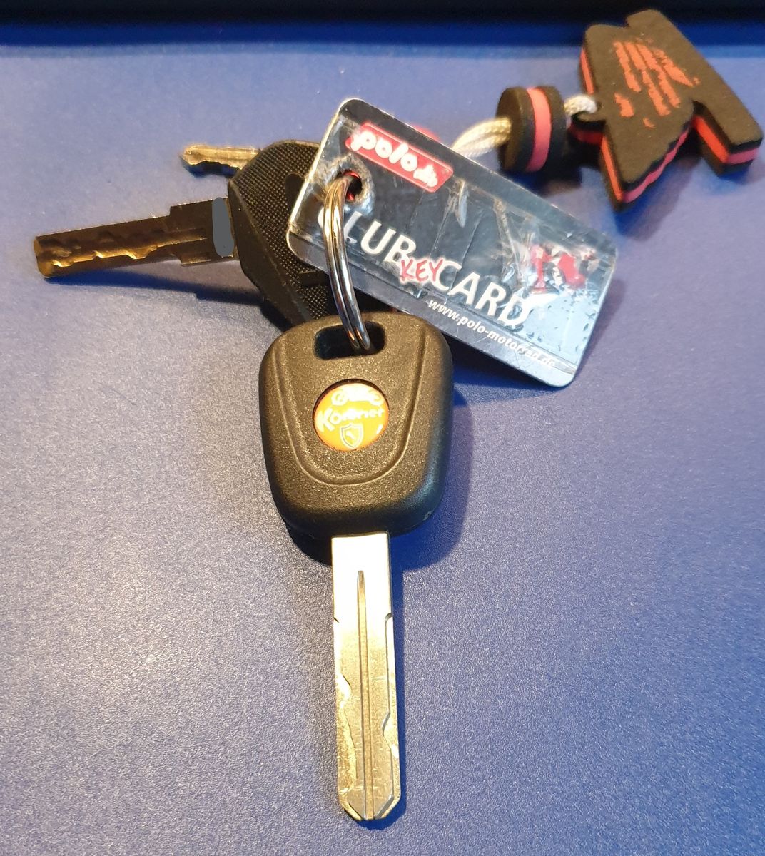

    1.) Ihr seht jetzt meinen Unglücksschlüssel. Der hat eine eingenartige Bruchkante mit einem stehenden Zacken. Wie komme ich zur Erkenntnis, wie herum er ins Schloss gehört. Im Moment des Schocks nicht gemerkt. Man sieht leider von oben keinen Schlüsselbart im Schloss. Ist zu tief. Übrigens, anbei eine Kopie, ohne Transponder. Man erkennt im Vergleich schön die schwächste Stelle des Schlüssels.

  • #88
    Hallo Guido,
    die Lage und die geometrische Form der Bruchfläche sehen sehr ungünstig aus.
    - Der Schlüssel ist offenbar nicht oberhalb oder bündig vom Zündschloss abgebrochen, sondern mitten drin
    - Die Bruchfläche (Klebefläche) wäre eher ein Punkt als eine Fläche. Eine Verklebung dort ist von geringer Haltbarkeit.
    - Die aktuellen Außentemperaturen sind auch für Sekundenkleber ungeeignet.
    - Einen besseren Klebstoff (als Sekundenklaber) gibt es nicht. Epoxidharz mit vergleichbarere Haftung braucht eine viel zu lange Aushärtezeit und würde tatsächlich das Zündschloss versauen.
    Versuche, die eventl. untere Öffnung am Zünschloss zu finden und dort mit einem dünnen Draht den abgebrochenen Teil des Zünschlüssels nach oben zu schieben.
    Ansonsten bin ich auch mit meinem Latain am Ende.
    Reinhard
