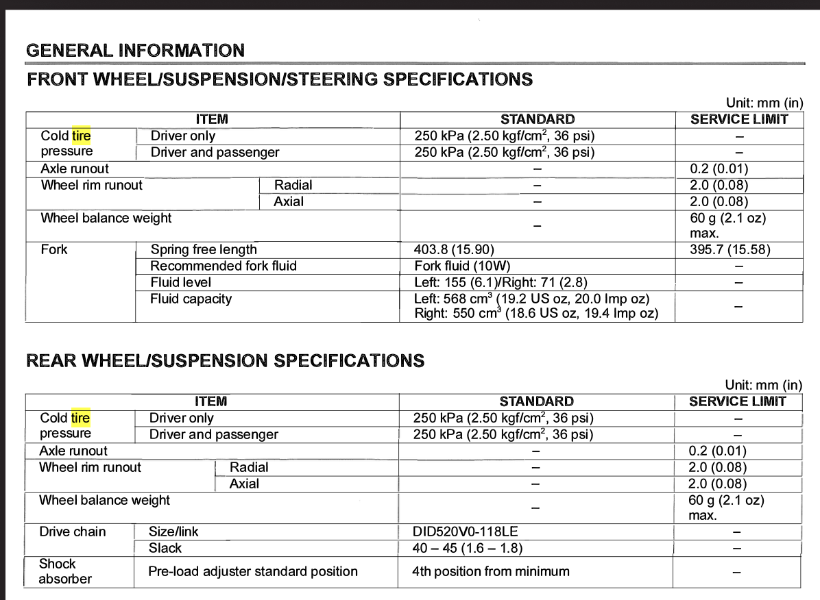

    In der Honda-Bibel der Africa-Twin stehen 2,25/2,5 im Solobetrieb. Einen baugleichen
    Thread hatten wir auch im True Adventure Forum.
    Verlauf und Ergebnis? Dreimal dürft ihr raten :think: :think: :think:

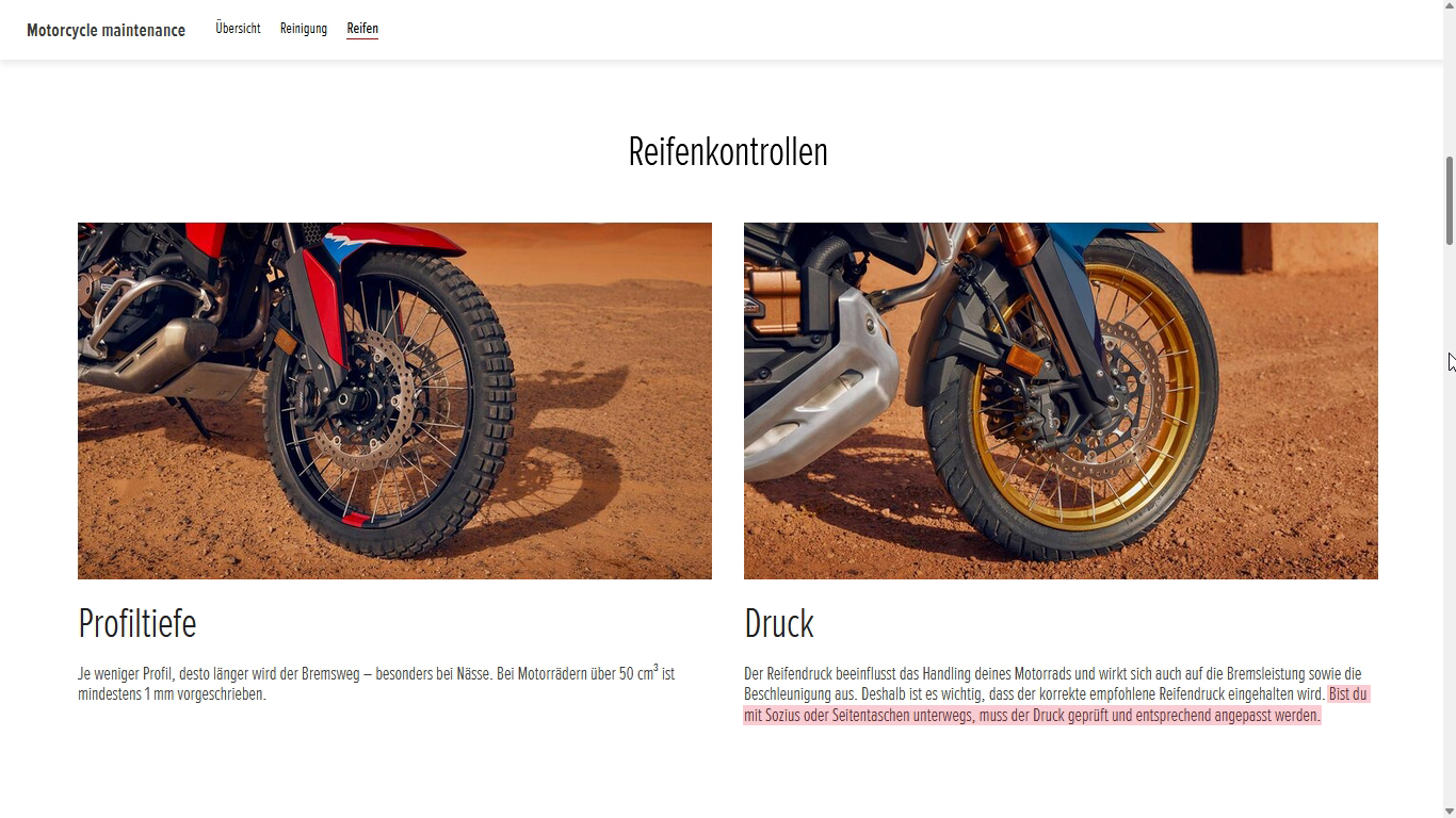

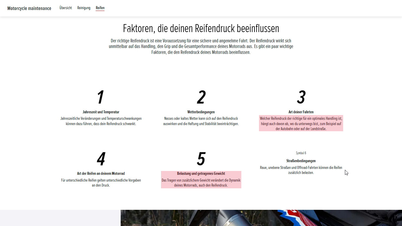

    Was den Druck angeht, vor Start messen, anpassen auf Vorgabe und gut ist. Zu wenig Druck kann böse enden, sowohl beim Bremsen als auch in der Kurve. Dass Reifen warm werden bei der Fahrt, das ist klar, beim Bremsen schneller als beim normalen Fahren ;-).
    Aber das ist auch vom gefahrenen Reifen abhängig. Auf meiner BMW hatte ich Reifen, die waren nach sehr kurzer Zeit schon sehr warm und der Druck von 2,8 auf 3,1 gestiegen. Hatte ich deshalb Kopfzerbrechen? - nein, natürlich nicht, ist ganz normal und die Basiseinstellungen waren ok.
    Also, keinen Kopf machen aber vor Fahrt checken hilft, beruhigt und schafft Sicherheit und Zuversicht.
