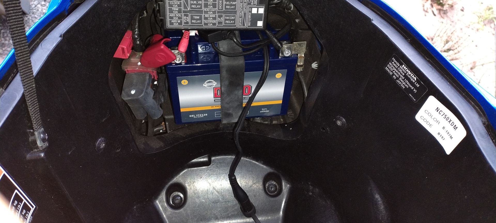

    Hallo zusammen, hier ein kurze Anleitung zum Batteriewechsel
    Staufachdeckel öffnen
    5 Clips von dem Batteriefachdeckel entfernen
    Batteriefachdeckel abnehmen (könnte ein bisschen kleben wegen der Gummidichtung)
    Minus Batterieklemme abschrauben
    Plus Batterieklemme abschrauben

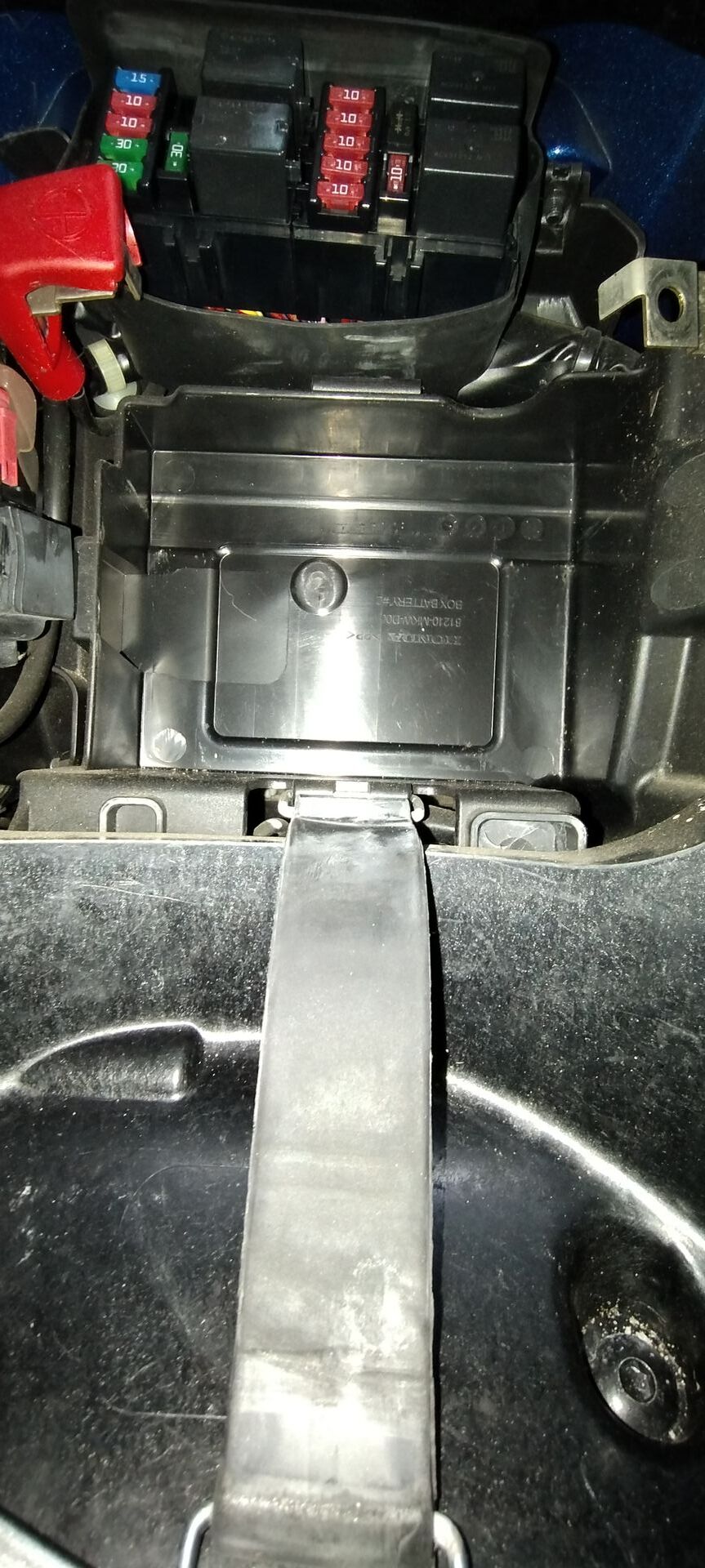

    für mehr Platz, ggf. Sicherungskastendeckel abnehmen, (von links nach rechts)

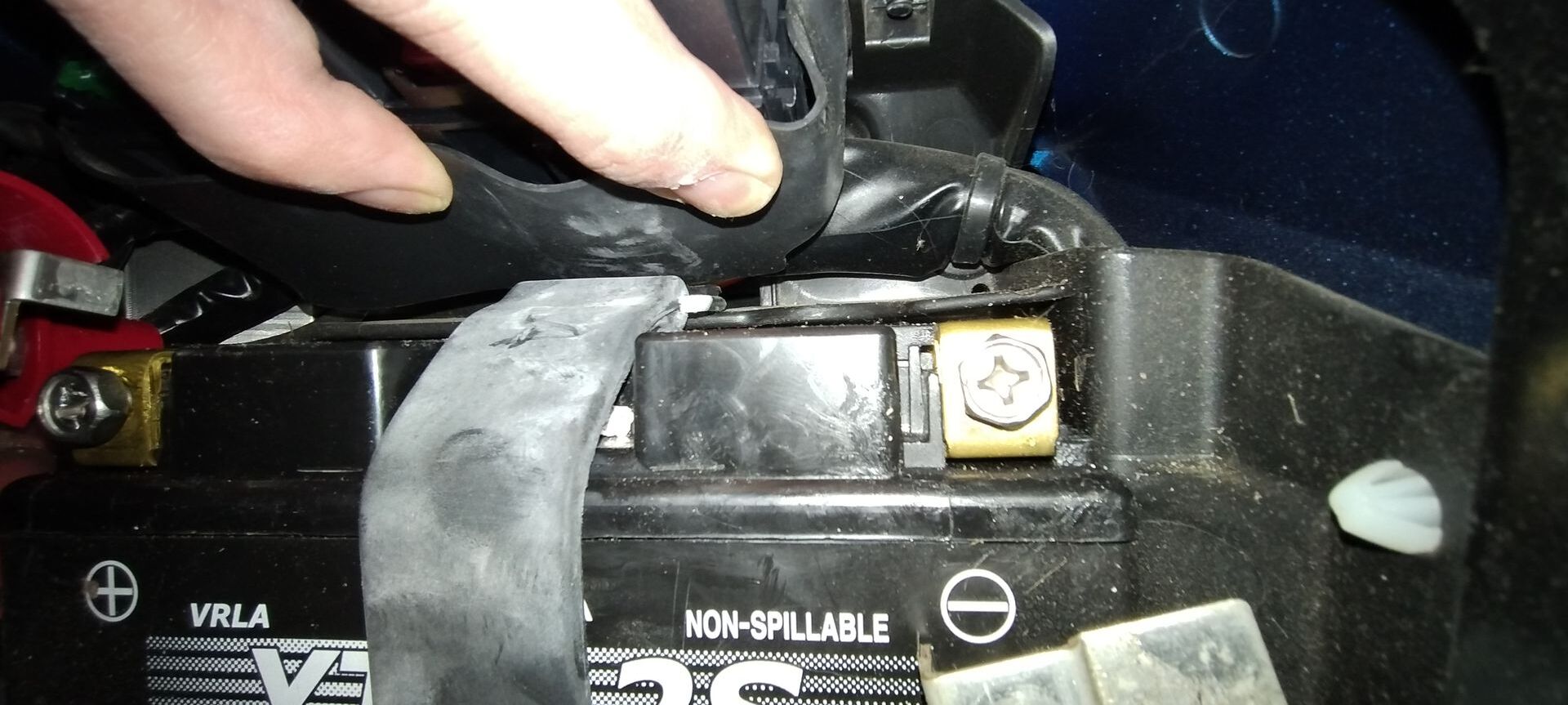

    Gummihalteband mittig (rechte Hand) greifen, ca. 5 cm nach oben dehnen, mit dem Zeigefinger der linken Hand die Halterung nach hinten herausdrücken ,bzw. Handwechsel für Linkshänder ;)
    Batterie nach vorne (leicht schräg) parallel herausziehen
    Neue Batterie (Typ YTZ12S) vorher vollständig laden (auch Vorgeladene)
    Der Einbau erfolgt in umgekehrter Reihenfolge
    Sollte ein Batteriekabel für ein Ladegerät o.ä. dauerhaft montiert werden, sollte die Sicherung in der Plus-Leitung liegen
    Der Wechsel war nach jetzt 4 Jahren nötig, da ich die Batterie im letzten Winter vernachlässigt habe... Starten ging meist noch, aber das DCT konnte ich erst beim zweiten Start überreden zu schalten. Da war die Spannung aber schon stark eingebrochen (9V, so dass ich die Maschine nicht unterwegs abstellen wollte...

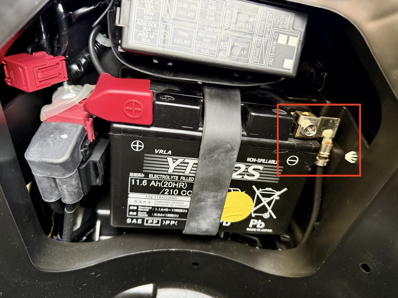

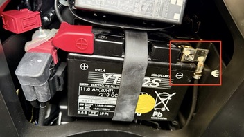

    Beim Einbau der Batterie fiel mir gerade auf, dass nur über dem Pluspol eine Gummikappe sitzt, beim Minuspol nicht (wie auf Toms drittem Bild zu sehen). Ich dachte erst, die wäre beim Ausbau verloren gegangen, aber scheinbar ist das richtig so?
    Einmal editiert, zuletzt von Tobias () aus folgendem Grund: Fragestellung hervorgehoben
    Danke, dass Plus abgedeckt wird und warum ist mir bewusst.
    Beim Auto habe ich auf beiden Polen Kappen drauf (rot und schwarz) und fände das so auch bei der NC etwas wertiger, auch wenn es technisch nicht nötig ist. Daher war ich auch erst verwundert und dachte, die schwarze Kappe wäre vielleicht beim Ausbau abhanden gekommen. Daher die Frage.
