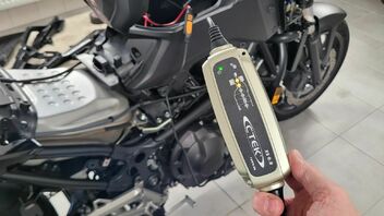

    und
    ich will seit paar Jahren meine sog. Dauerladegeräte nicht mehr missen (in meinem Fall : ein optimate 4)......Kabel an die Bakterie anbringen/ hinaus führen und immer mal wieder 3-4 Tage drann hängen....bzw. völlig unkompliziert das Ding schnell anstöpseln...

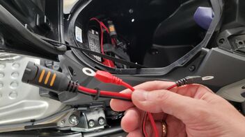

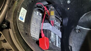

    Ich habe noch nie eine Batterie ausgebaut und mir immer die Möglichkeit geschaffen die von Außen zu laden. In den Jahren mit Saison Kennzeichen das Motorrad einmal zwischen den Feiertagen vollgeladen und das nächste Mal wenn es wieder los ging mit der Saison
    Hat immer prima geklappt.
