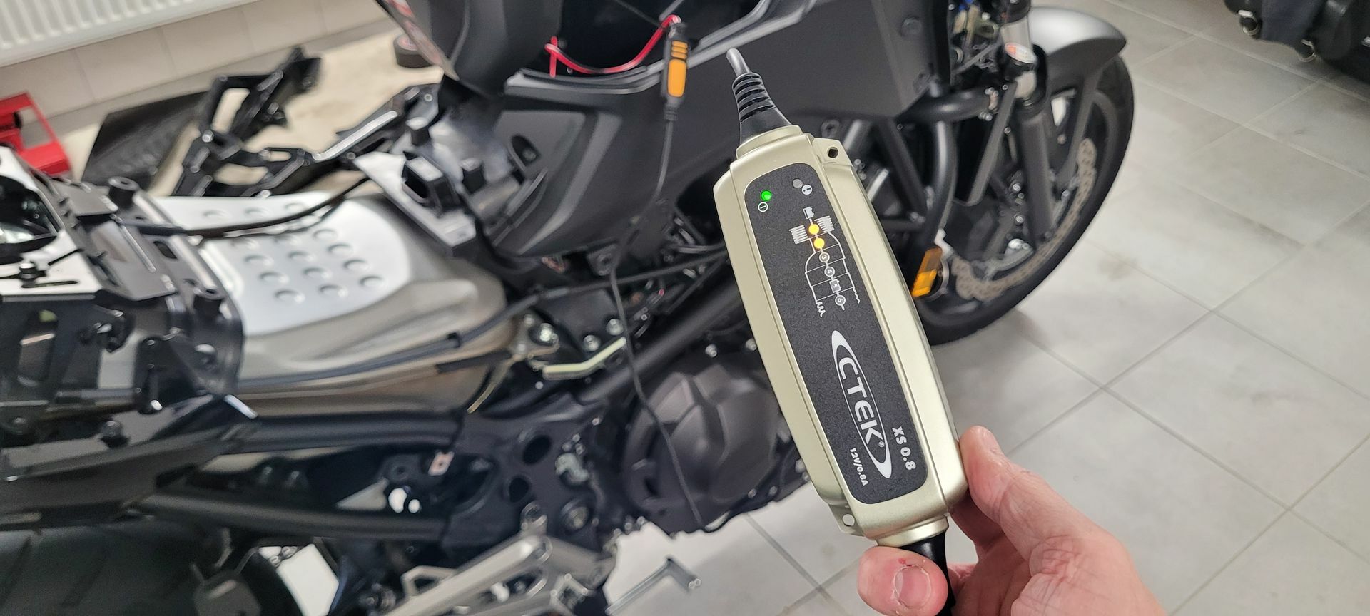

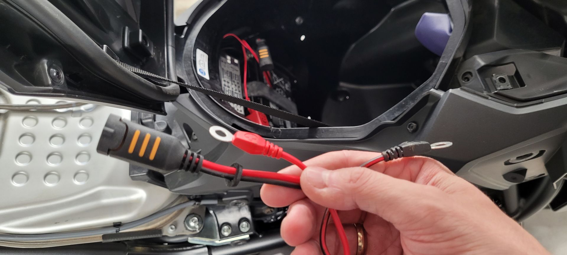

Was dir aber evtl. helfen könnte, ist ein Kabel, damit du die Battiere nicht ausbauen musst um sie zu laden.
(siehe Anhang)
Lade die Batterie vor deiner Abfahrt auf und lass sie drin.
Das HISS-Lämpchen schaltet sich nach 24h von alleine aus und du hast keine aktiven Verbraucher.
Ein Ausbau ist nicht wirklich notwendig. <----
Wenn du dann wieder Daheim bist, steckst du das Ladegerät für ein paar Stunden dran und bist good to go
P.s. so mache ich es bei meinen Motorrädern schon seit Ewigkeiten und bis jetzt halten die Batterien ewig.
Bei meinen Freunden / Bekannten / "Kunden" verbaue ich gerne die Ladekabel und empfehle sehr gerne das 0.8 CTEK XS.
Alles Gute!

#16 Die CTEK- Kabel sind auch bei meinen Krädern seit Jahren montiert.
in beide Richtungen nutzbar: zum Laden der Batterie und des Navis.
Vorteil der CTEK- Kabel: es gibt viele Adapterstecker, aus denen man sich nen jeweils passenden Anschluss für das jeweilige Endgerät basteln kann.
Und der Anschluss kann danke der Kappe auch mal draußen hängen.
