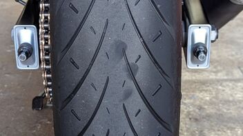

    Alles Gut deswegen schrieb ich ja halte uns auf dem laufenden wie lange der letztendlich hält.
    Wenn der der wirklich soviel länger hält sind die 50€ die der zum Beispiel mehr kostet wie der Se 01 wären die Gut angelegt.
    Wo wir gerade dabei sind, die Eurogrip Straßenköter die ich ja aktuell noch fahre haben wie ich das letztes Jahr schon vermutet habe auch im Preis angezogen.
    Nix mehr mit Satz unter 160€.
    Der liegt jetzt so knapp 20€ Unter dem Metzeler 01, dann war das letztes Jahr nur ein Einführungs Preis für den Eurogrip.
    Aber für 20 € mehr werde ich dann wohl wieder den Metzeler fahren, die ersten 2 Sätze waren ja auch Prima.
    Mal gerade beim Hersteller geschaut die haben tatsächlich das Profil von 4,3 auf gut rund 5 mm erhöht. Hinten ist alles beim Alten geblieben.
    Ich bin maximal verwirrt :) wie bekommt man das den hin? Ich habe noch keinen Neureifen gehabt der Vorne an die 4,5 mm hatte.
    Muss aber gestehen den 6er habe ich noch nicht gefahren. Du weißt nicht zufällig was der an Neuprofil hatte?
    Wenn das so stimmt mit der Profiltiefe wäre der Reifen mal eine Option, sollte dann ja weit über 10 tkm halten.
    Ich bin gespannt halte uns auf dem laufenden.
