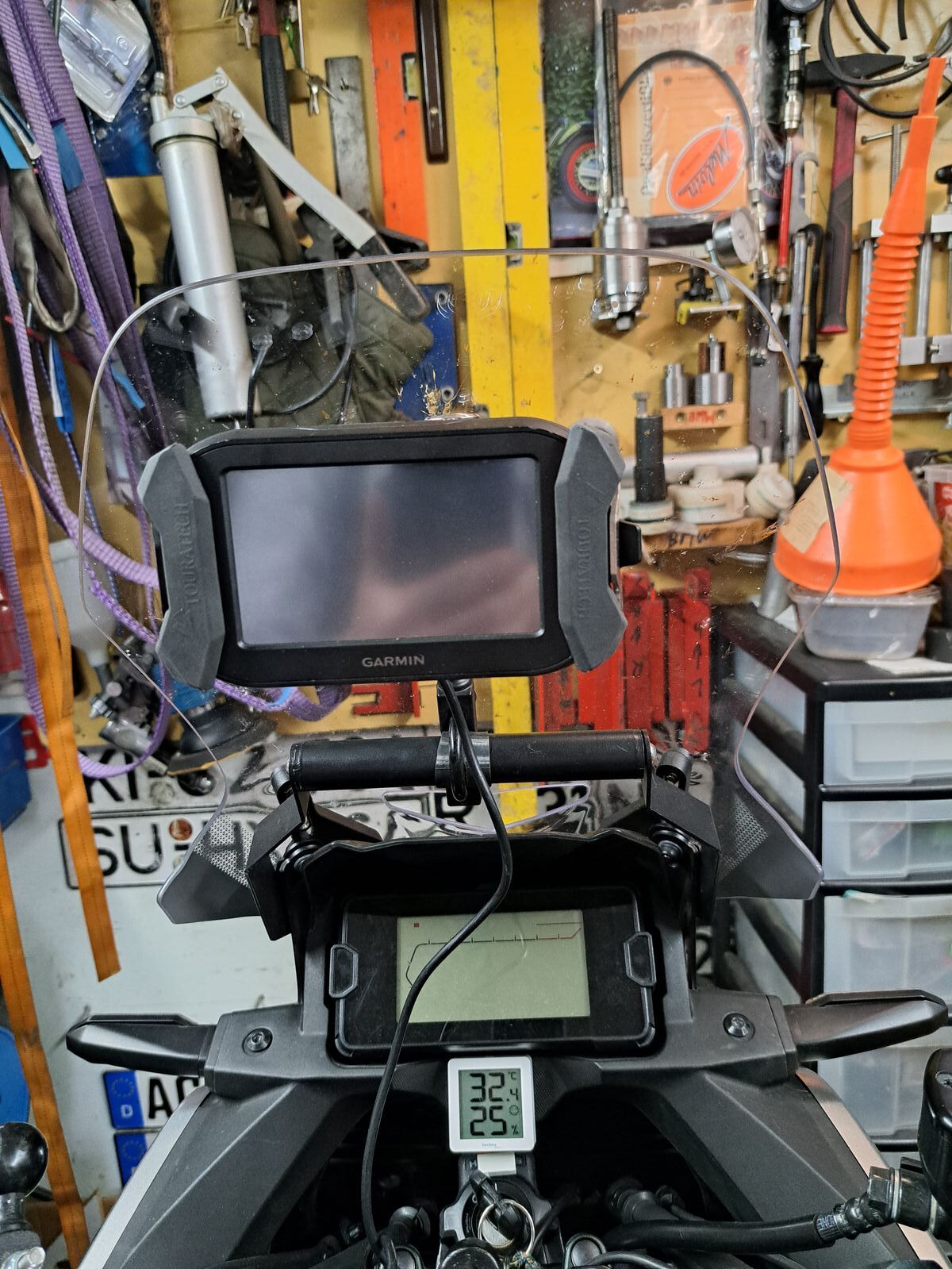

Nach Montage des Teils und einer ausgiebigen Proberunde kann ich die Feststellungen vom "Christkind7" bestätigen.
Arbeite aber weiter an der Reduzierung der Vibrationen. Bei meinem Navigerödel ist die Masse recht hoch durch die abschließbare Halterung von Touratech.
