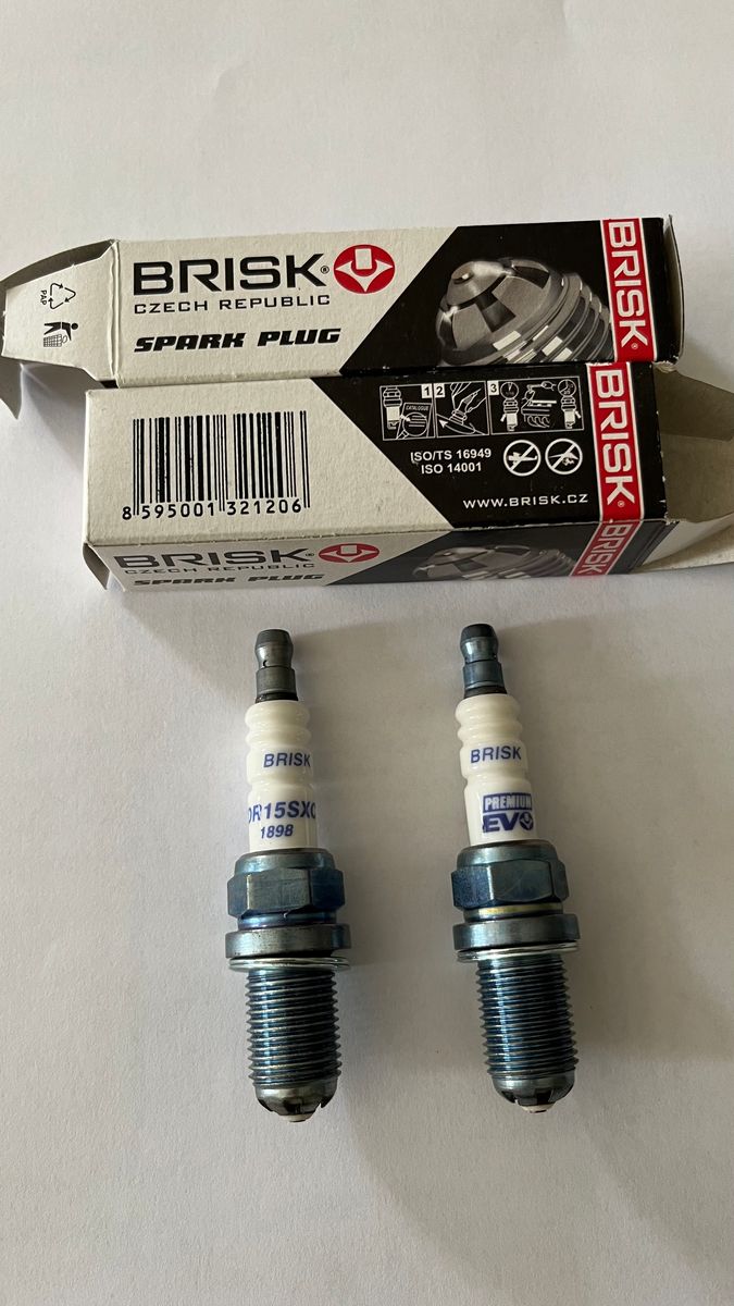

    Hallo Tono,
    die BRISK aus Post 4 kann ich dir anbieten. Waren für den X-ADV 750, aber nie eingebaut.

    Je moderner der Motor um die Abgasnormen zu erfüllen, umso mehr wird von den Herstellern versucht weniger Sprit einzuspritzen, also das Gemisch abzumagern. Je magerer desto zündunwilliger, umso besser muss die Zündkerze sein. Man sollte also immer öfter an den Hersteller Vorgaben bleiben. Wobei sicher Iridiumkerzen heutzutage eine gute Wahl sind und sich der Preis über die Lebensdauer der Zündkerze relativiert. Die Brisk Kerzen werden wohl angepriesen da sie eine ringförmige Aussenelektrode haben, so dass angeblich der Funke in verschiedene Richtungen überspringen kann. In Enfield Kreisen wird diese sehr gelobt. Allerdings habe ich bei der Himalayan meiner Frau noch keine Brisk ausprobiert.
