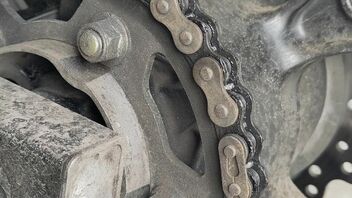

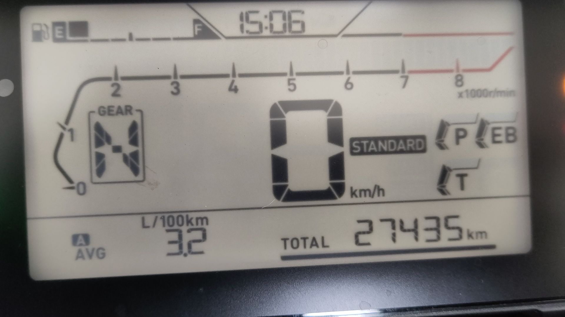

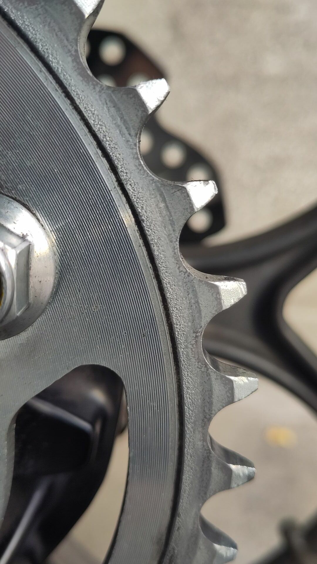

    An meiner RH09 war bei einer Laufleistung von 27.435 km die originale Antriebskette nicht mehr fahrbar. Beim Fahren mit niedriger Drehzahl und konstanter Geschwindigkeit fing die Maschine an immer öfter unangenehm zu ruckeln. Eine Überprüfung ergab einen kurzen Kettenabschnitt, bei dem der Kettendurchhang deutlich über 5 mm höher war als beim Rest der Kette.

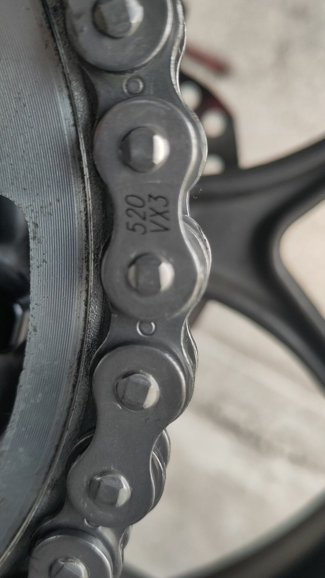

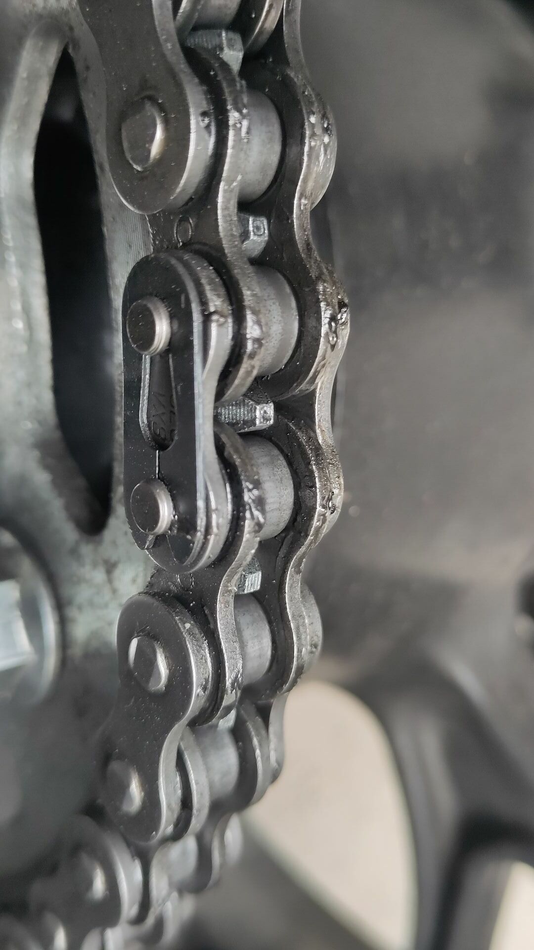

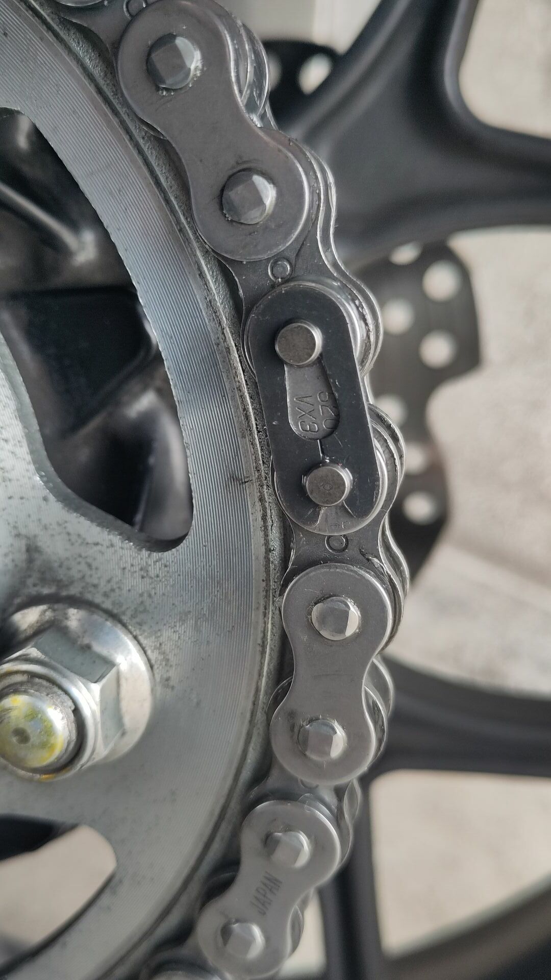

    Ich fasste den Entschluss ein Experiment durchzuführen. Entgegen der allgemeinen Lehre wollte ich nur die Kette und nicht auch die Kettenräder wechseln. Bei der Kette fiel meine Wahl auf eine DID 520 VX3 mit Clipschloss. Also habe ich diese Kette für 66,80 € inkl. Versand bestellt. Vermutlich ist es die gleiche Qualität wie bei der originalen Kette oder nicht weit von dieser Qualität entfernt.

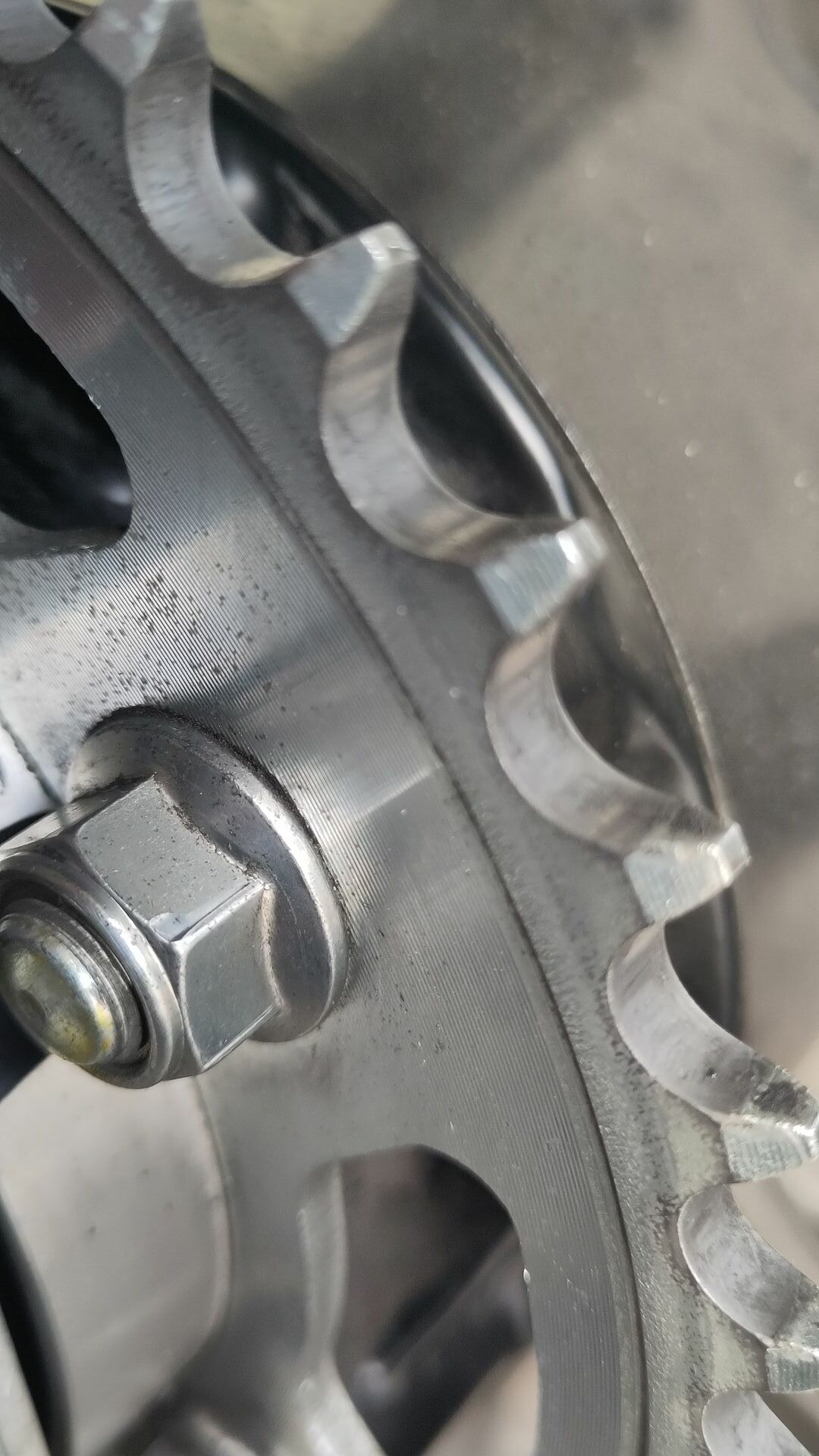

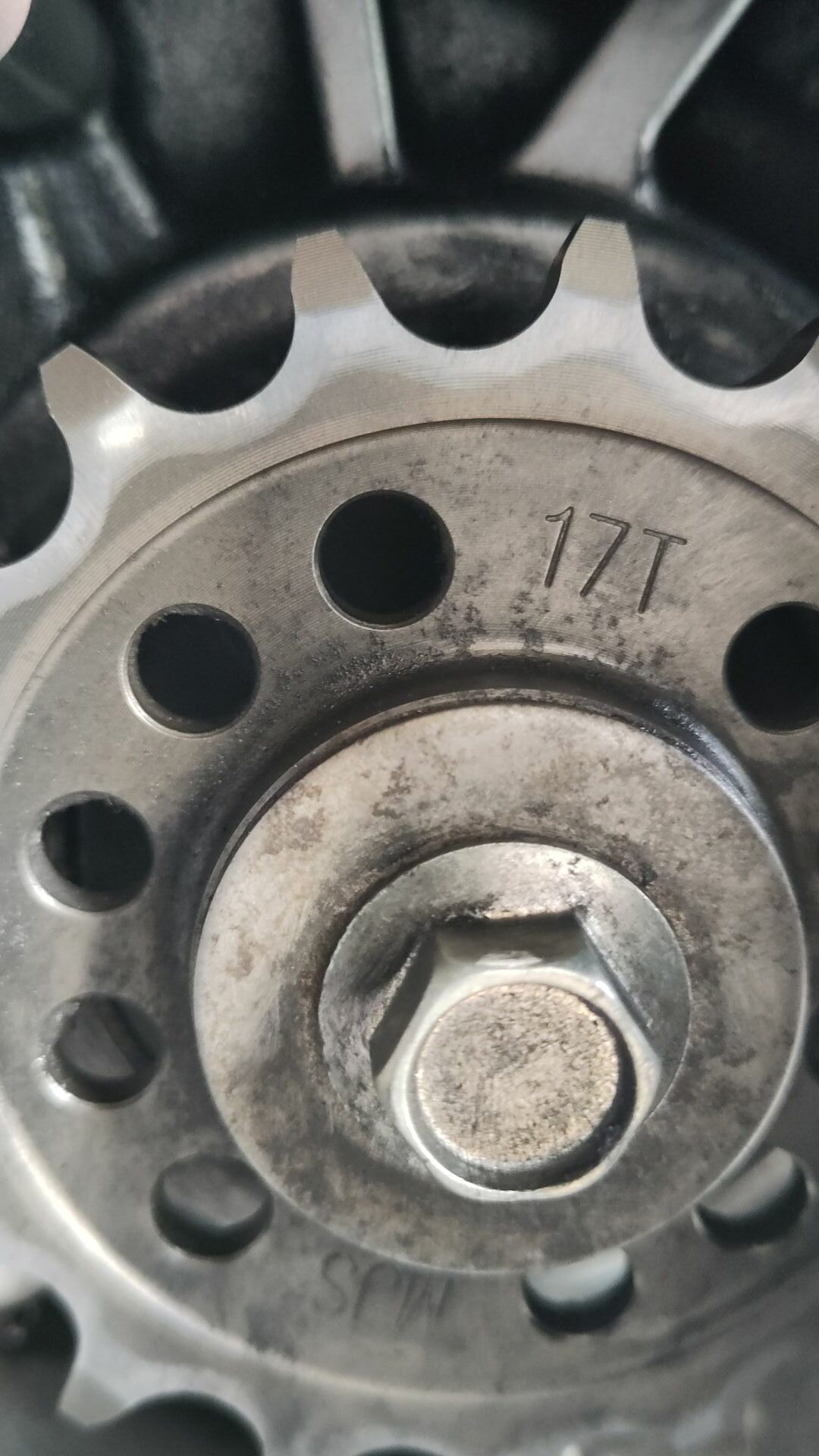

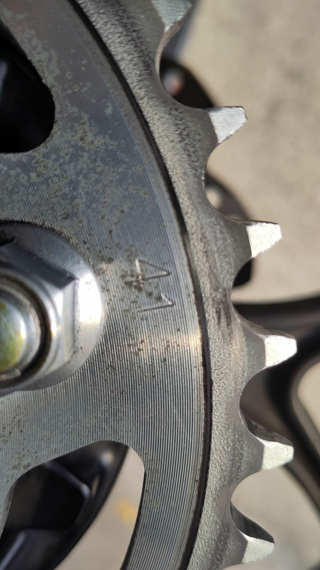

    Gestern kam das Paket und ich habe mich direkt an die Arbeit gemacht und die Kette gewechselt. Die beiden Kettenräder sahen für die Laufleistung noch gut aus und so sah ich mich in meiner Vorgehensweise bestärkt. Jetzt wird sich zeigen ob die neue Kette auf den alten Kettenrädern stärker verschleißt und wie lange das Ganze letztendlich läuft und hält.

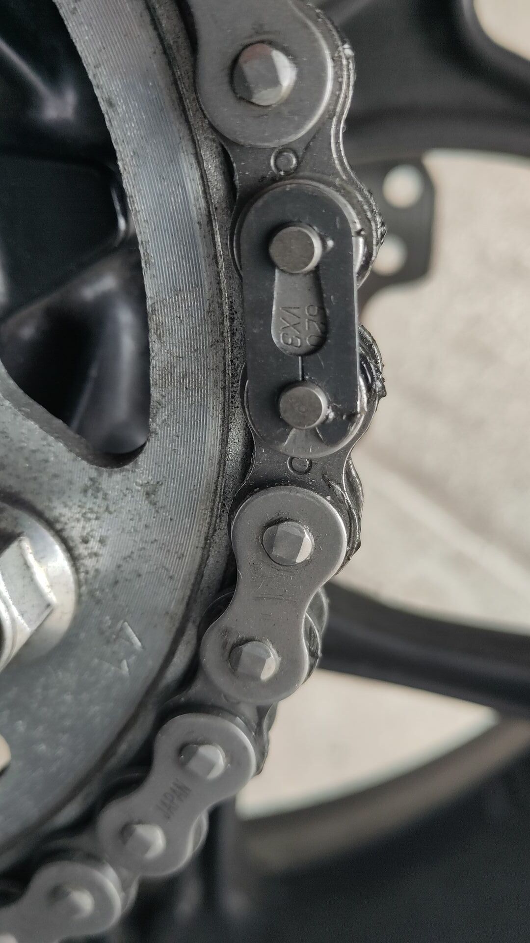

    Bitte keine Diskussionen darüber anfangen das man nur Kette und Kettenräder zusammen wechseln soll. Ebenso beim Thema Kettenschloss. Ich habe schon einmal ein Clipschloss bei einer NC eingesetzt und das hat einfach nur gehalten. Und an meinem 500-er Eintopf, der gelegentlich heftig auf der Kette rumhackt, ist auch eine Kette mit Clipschloss verbaut und das hält seit Jahr und Tag.

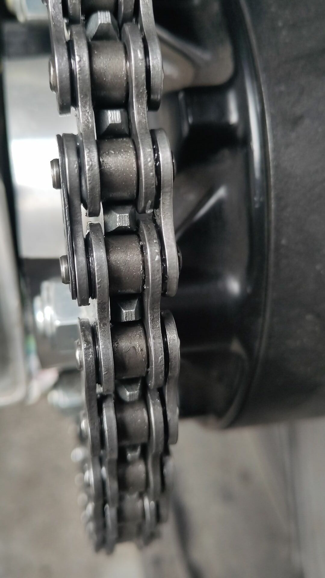

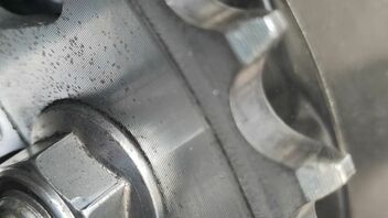

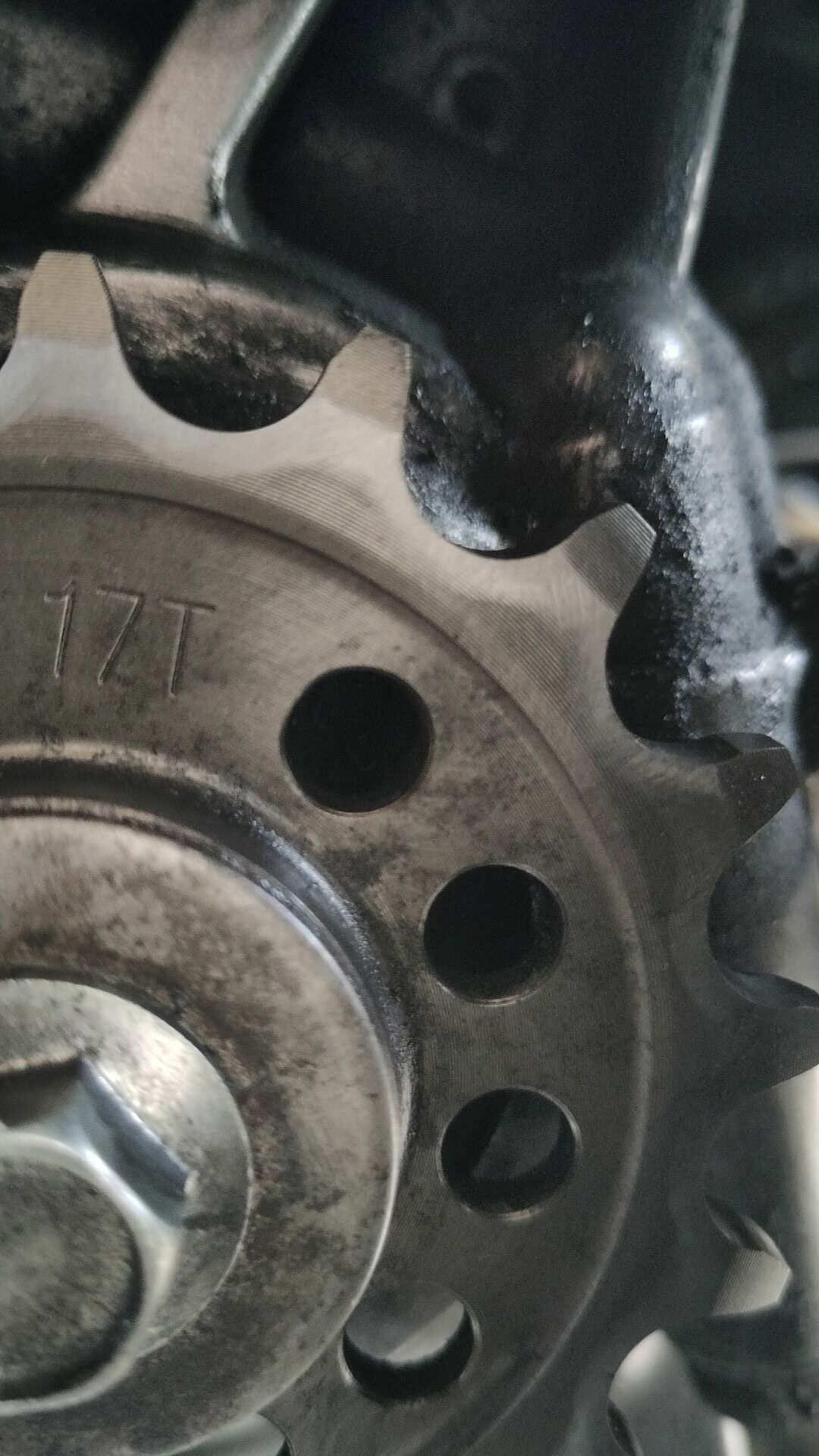

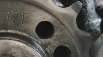

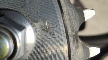

    Auf den ersten Bild sieht man sehr deutlich, dass das Ritzel ausgeschliffen ist.
    Bei einem Fahrrad, wo ich auch nur die Kette gewechselt habe, ist nach dem Wechsel der Kette die Kette runtersprungen.
    Keine Ahnung, ob sowas bei einem Motorrad lustig wird 🫣
    Muss man das ausprobieren?
    Technisch sind die Folgen klar:
    Die Anzahl der voll im Eingriff befindlichen Rollen und Zähne ist geringer, die Belastung wird auf weniger Rollen/Bolzen und Zähne verteilt und der Verschleiß steigt.

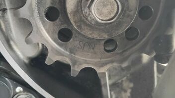

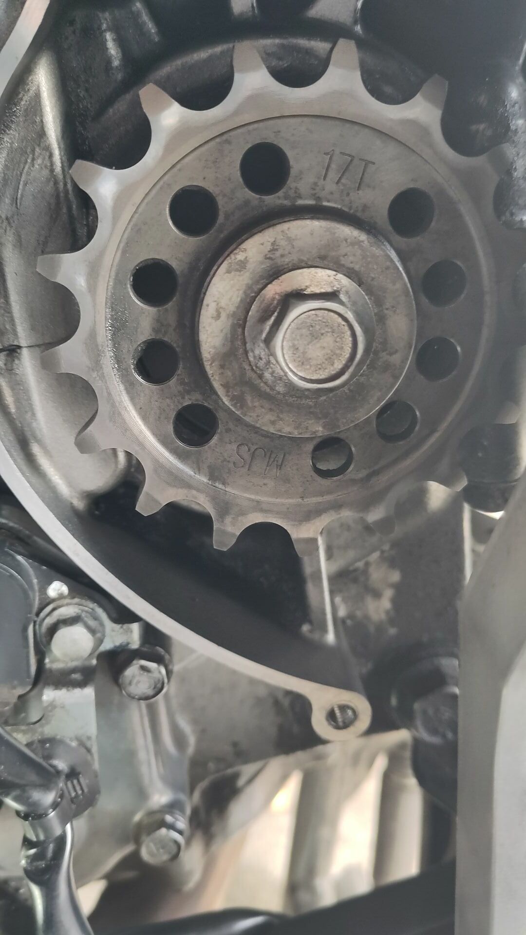

    Du solltest besonders das Ritzel im Auge behalten, da könnte es zu Zahnausfall führen.
    Die Kette wird nicht runterspringen und einen Zahnausfall wahrscheinlich auch nicht geben. ABER: die neue Kette wird sich schnell an das Verschleiß- und Tragbild von Ritzel und Kettenrad „anpassen“. Mit der Folge, dass die neue Kette deutlich schneller verschleißt.
    Das Ritzel würde ich auch im Auge behalten.
    Ein Clipschloss würde ich niemals verwenden. Schon gar nicht in Verbindung mit O-Ring Ketten.

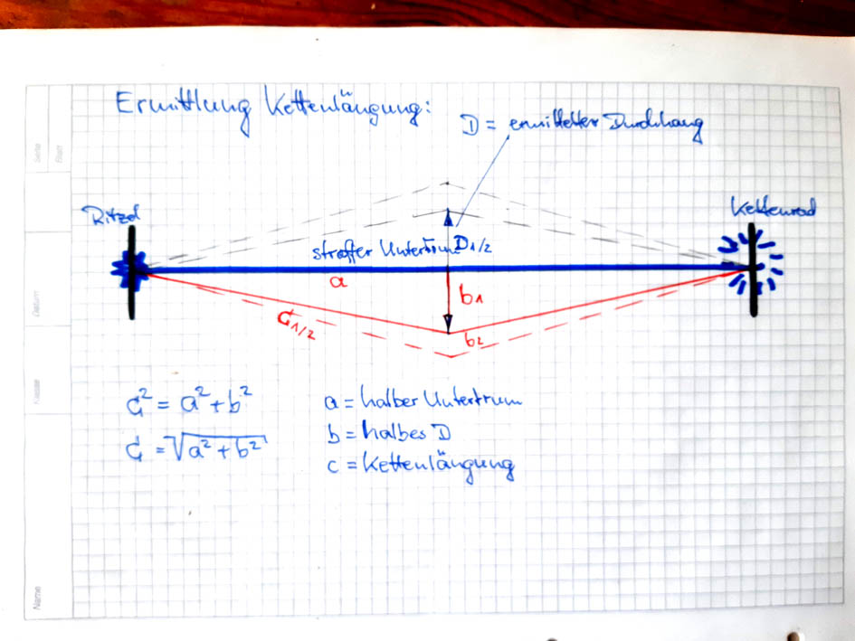

    Wann ist denn eine Kette verschlissen ?
    Meist ist es eine Material-Längung der Kette. Dann wird der Abstand zwischen zwei Zähnen des Zahnritzels/Kettenblattes und einem Kettenglied zu klein bzw. der Abstand zwischen zwei Ketten-Rollen zu groß.
    Der Zahn muss sich gleich zu Beginn des Eingriffs an der Rolle vorbei quetschen/gleiten.
    Das führt dann zum Verschleiß an den Zahnrädern. Eine Kette kann sich zusätzlich längen durch übermäßigem Verschleiß zwischen Ketten-Bolzen, -Hülse und -Rolle. Das kann man leicht überprüfen. Hierfür muss die Kette ausgebaut werde. Wenn sie sich in Querrichtung übermäßig verformen/biegen lässt, dann ist sie auch auszutauschen.
    Natürlich kann auch ein Zahnrad schnell verschleißen, wenn das Material zu weich ist.

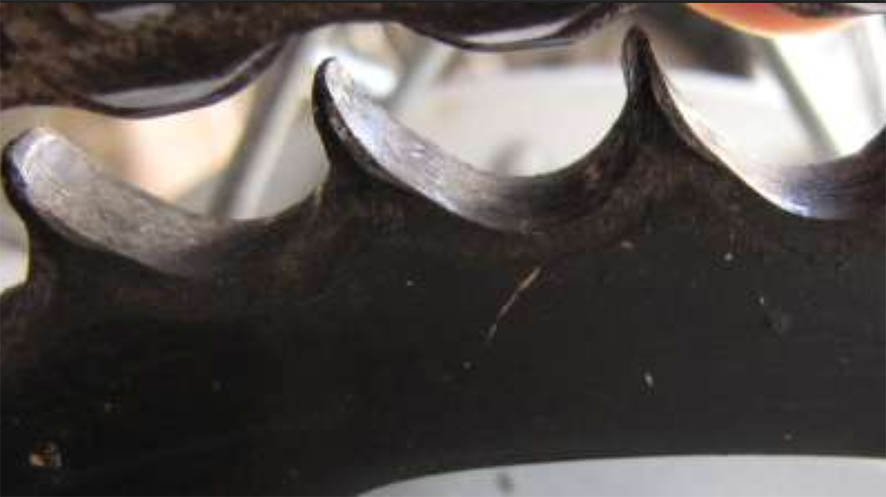

    Verschleiß der Kette und der Zahnräder ist hier relativ gut erklärt.
    https://www.tippscout.de/motor…-ritzel-verschlissen.html
    Hier das Foto eines tatsächlich verschlissenen Ritzels:
