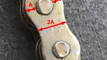

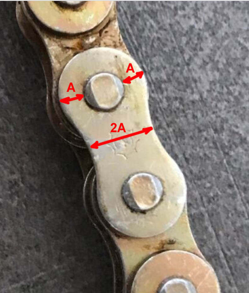

    Heutige Ketten werden vorgelängt ausgeliefert. Was hat man da gemacht ? Ich weiß es.
    Ich sende dir (nur dir) ein Foto. Da erblickst du die Antwort.

    Das weiß sogar ich noch! Man streckt sie vorher damit sie nicht auf den ersten km viel nachgeben.
    Auf deinem Bild ist 2A größer als A+A!
    Sollte es nicht um das eine A in der Zugrichtung gehen?
    Das ist gar nicht eingezeichnet.

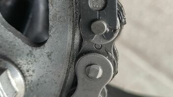

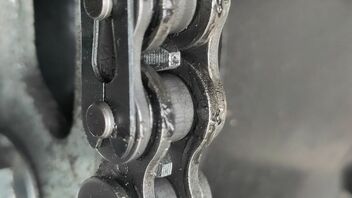

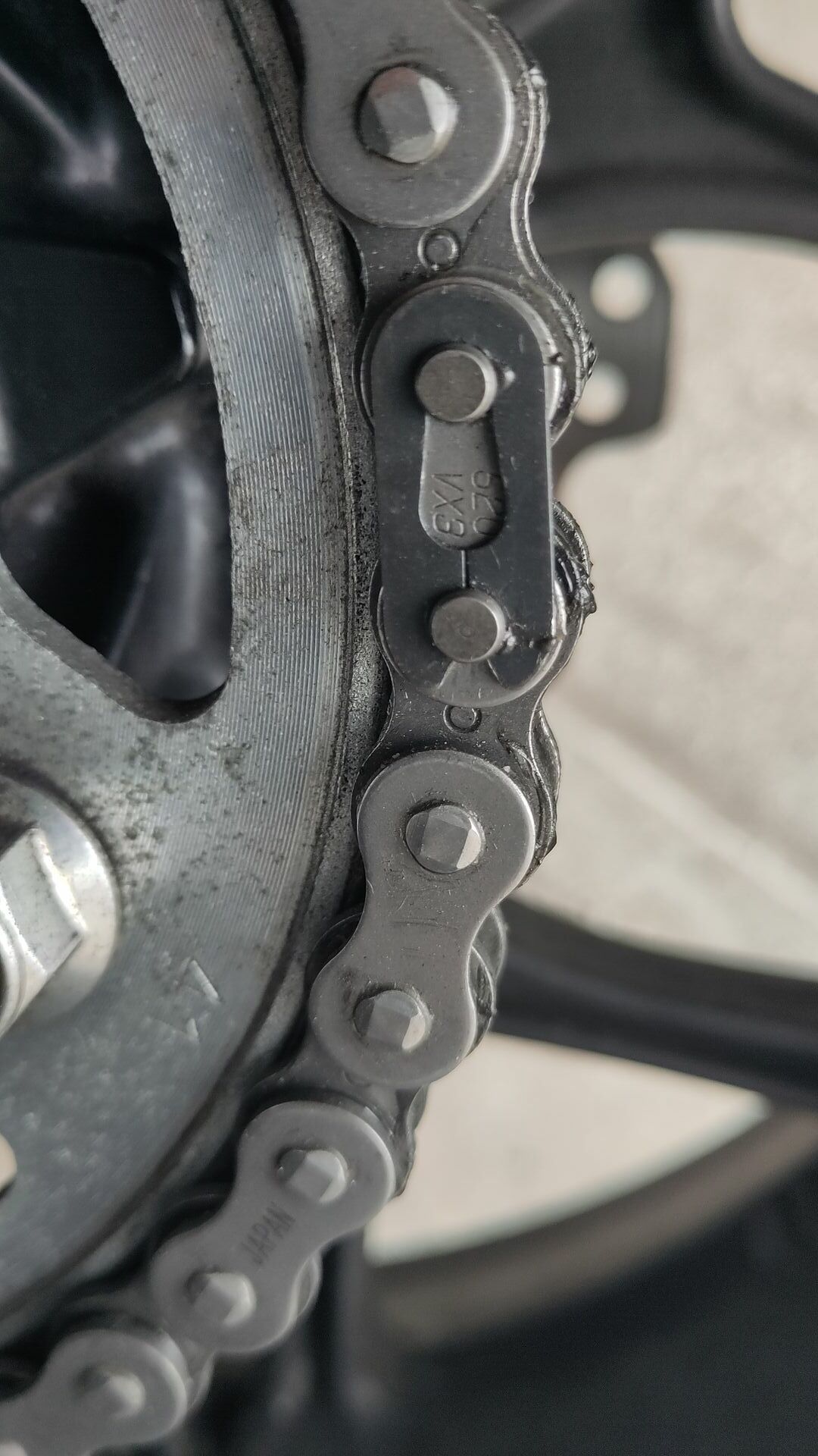

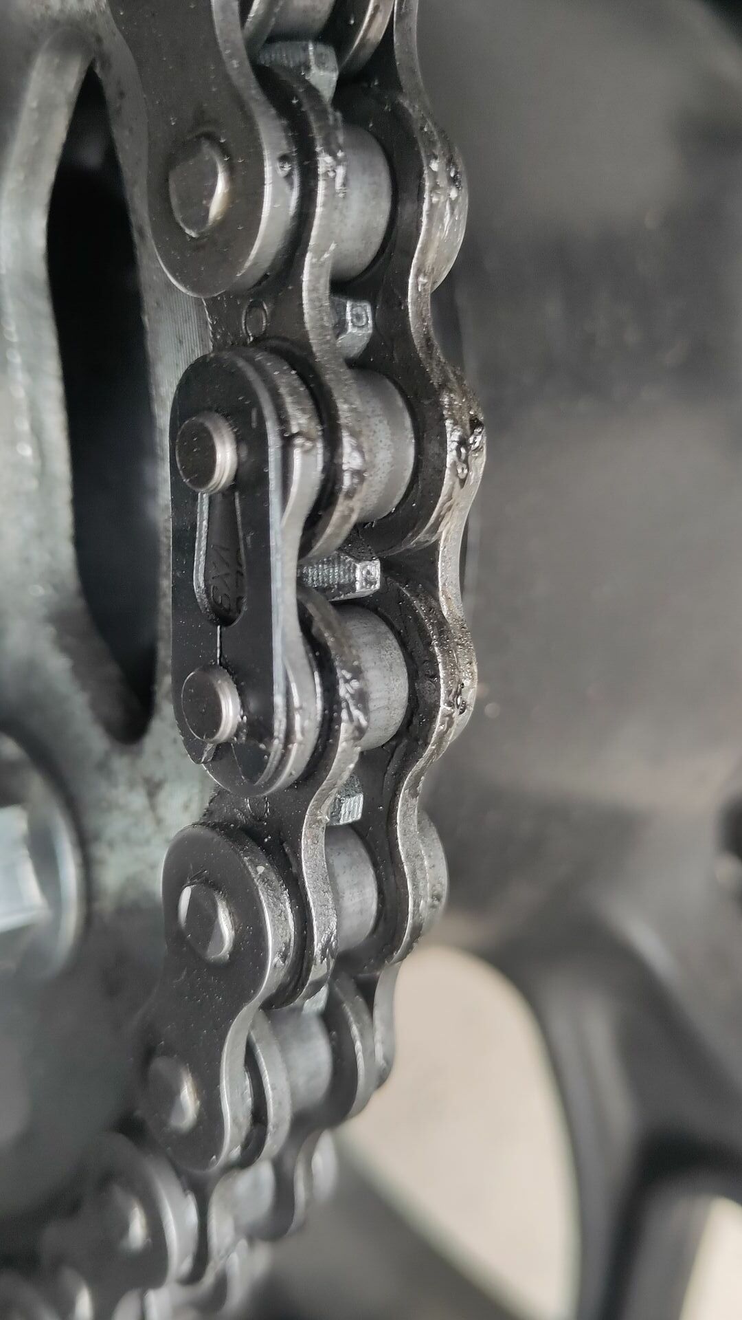

    Beim Einbau habe ich die neue Kette auf 30 mm Durchhang eingestellt. Nachdem sie nunmehr 421 km gelaufen hat beträgt der Durchhang knapp 35 mm, ich habe nichts gemacht und werde erstmal weiterfahren.
    Wie die folgenden Bilder zeigen ist auch das Clipschloss nach 421 km in Ordnung.

    Das DID Clipschloss was bei der VX3 mitgeliefert wird sitzt richtig Stramm auf der Lasche. Es wird sicher nicht seinen Platz verlassen :)
    Gruß Martin
