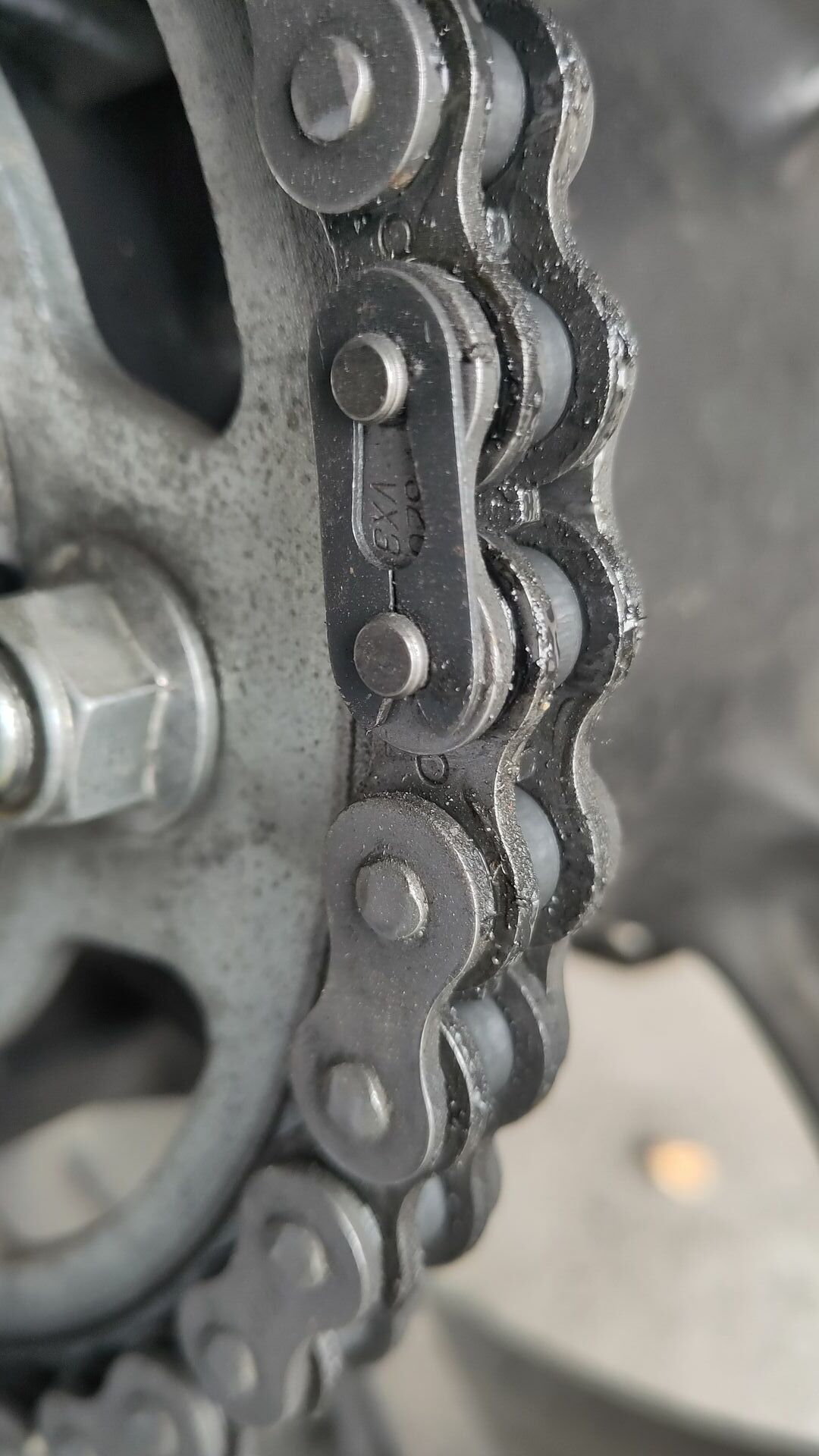

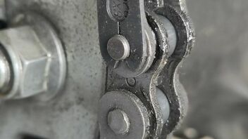

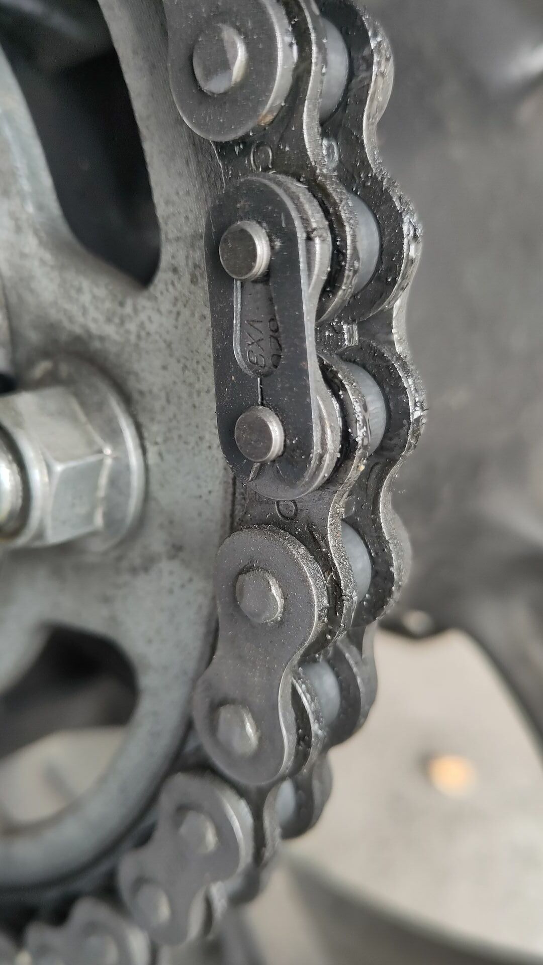

    Danke für die vielen theoretischen Beiträge. Mein dem zugrunde liegender Beitrag war dafür gedacht, einmal ein Gefühl für die Längung der Kette zu bekommen. Da nun, aus meiner Sicht, ausreichend darüber diskutiert ist möchte ich hier auch nicht weiter machen und zur Praxis kommen.
    Heute habe ich den Kettendurchhang überprüft. Nach nun 1.189 km habe ich den Kettenspanner um 2/6 Umdrehungen nachgestellt. Das Clipschloss sieht, wie erwartet, immer noch topfit aus.
