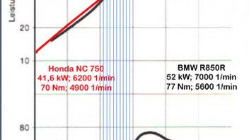

    . . . und nun zur Grafik.
    Reinhard
  • #162
    Naja, immerhin ein Anfang.

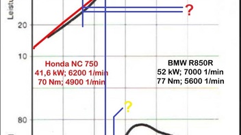

    Lesen sollte ich die Grafik, nicht bloß angucken. Ich habe beides schon lange getan:
    • Die Spitzenleistung der Honda liegt laut Text bei 6.200 1/min, in der Grafik eingezeichnet ist der höchste Punkt aber bei unter 6.000 1/min. Eine Abweichung von rund 200 1/min. (blaues ?)
    • Das maximale Drehmoment der Honda liegt laut Text bei 4.900 1/min, in der Grafik aber bei ca. 4.600 1/min, eine Abweichung von ca. 300 1/min. (gelbes ?)
    • Die Schnittpunkt der beiden Drehmomentkurven und die der beiden Leistungskurven liegen mehr als 400 1/min auseinander. Nach der Formel für die Leistung P=M*n/9550 müssten sie aber bei der selben Drehzahl eingezeichnet sein. (grünes ?)
    • Der größte Abstand der beiden Leistungskurven unter 4.700 1/min liegt bei ca. 3.600 1/min, bei den Drehmomentkurven aber mehr als 600 1/min darunter bei unter 3.000 1/min. Auch das müsste nach o.g. Formel bei der selben Drehzahl der Fall sein. (rote ?)
    • Die Drehmomentkurve der Honda endet erst bei ca. 6.500 1/min, die Leistungskurve schon bei etwa 6.200 1/min. Beim alten Modell läge der Drehzahlbegrenzer bei 6.250 1/min.
    Die Kurven sind also nicht einfach gleichmäßig entlang der x-Achse gegeneinander verschoben, sie müssen wegen der im Betrag variierenden Abweichungen sogar ungleichmäßig gestreckt/gestaucht sein. Die nicht bei der selben Drehzahl liegenden Schnittpunkte der beiden Leistungs- und Drehmomentkurven sind ein absolutes No-Go.
    Kurz zusammengefasst ist das eine der schlechtesten Vergleichsgrafiken, die jemals gesehen habe.
    Aus dieser Grafik sollte man besser nichts herauslesen, geschweige denn sie als Argument anführen.
    Sind dir diese schwerwiegenden Fehler nicht aufgefallen oder waren sie dir egal?
    Einmal editiert, zuletzt von -BW- ()

    Mir lagen beide Leistungs/Drehmomenten-Kurven der beiden Motorräder aus dem Internet so vor.
    Ich trug in die Grafik der BMW-Grafik die Punkte für die Honda mit Photoshop und Maus ein. Ein Grafiktablett habe ich nicht mehr.
    Mir fiel auch auf, dass die Höchstleistung der NC bei 6.200 U/min mit 41,6 kW angegeben war und ab 6.000 U/min abfällt und bei 6.200 U/min nur noch bei ca. 41 kW liegt. Stattdessen hätte man bei diesem Test auf dem Prüfstand 6.000 U/min angeben müssen.
    Ich übertrug aber die Kurve dennoch so.
    Dieser Leistungsunterschied tritt tatsächlich bei der Fertigung von Serienmotorrädern auf und nennt sich Streuung.
    Diesen "schwerwiegenden" Fehler bemerkt auch kein Testfahrer bei Honda.
    Punkt 2:
    Tatsächlich sollten im Schnittpunkt beider Leistungskurven bei der sich ergebenden Drehzahl auch die Schnittpunkte der Drehmomentenkurve liegen. Bei gleichem Drehmoment (70Nm) und gleicher Drehzahl (4.750 U/min) beträgt der Unterschied 1 kW. Jeder Ing. eines Prüfstandes würde sich über diese Werte freuen, weil die Theorie vortrefflich durch die Praxis bestätigt wurde.
    Deshalb skalierte ich nochmals die bekannte Grafik.
    Ich bat dich, die Grafik nicht nur anzusehen sondern auch zu lesen. Du hast sie nun mit der Lupe gelesen und sahst den Wald nicht mehr. Ich stellte diese Grafik in's Portal, weil du Leistung-Feteschist-Verehrer geschrieben hast:

    Ich lese in der beigefügten Grafik (ohne dir vorlesen zu wollen):
    Bis 4.750 U/min liegen beide Motore bezüglich Leistung gleich.
    Das nutzbare Drehmoment der NC hingegen ist in diesem Drehzahlbereich erheblich höher.
    Deshalb beschleunigt die NC auch erheblich besser. Das ist nicht nur theoretisch so. Das ist auch praktisch so.
    Ich fuhr zwei solcher BMW's ca. 10 Jahre lang.
    U.a. schrieb ich, dass die BMW auf der Autobahn bei 120 km/h besser beschleunigt.
    Ich fahre seit 56 Jahren Motorrad. Das ist kein Beweis, dass ich gut fahren kann. Das schreibe ich nur deshalb, weil das "Fahrenkönnen" auch noch ein Kriterium war.
    Reinhard
    Einmal editiert, zuletzt von reinglas () aus folgendem Grund: Kommastelle geändert

    P = M * n / 9550
    Entschuldige bitte, wenn ich dir zu genau hingeguckt habe.
    Aber wenn ich Grafiken und Diagramme interpretieren soll überprüfe ich zuerst, ob die dargestellten Daten plausibel sind und es überhaupt lohnt.
    Als "Leistung-Feteschist" besitze ich übrigens 102 PS verteilt auf zwei Moppeds. Zwei Integras hätten mehr. Hui!
    Du kannst aber gerne Physik-Verehrer zu mir sagen denn darum ging es mir.
    Ob bei 4.750 1/min 70 Nm anliegen oder bei um 400 1/min nach links verschobener Kurve macht lt. o.g. Formel einen Unterschied von rund 3 kW, nicht 0,1 oder 1 kW. Den Betreiber eines Leistungsprüfstands würde diese Abweichung von ca. 8% ganz sicher nicht freuen.
    Der Satz mit der Vollbremsung war übrigens kein Formulierungsfehler, lies ihn einfach nochmal vorurteilsfrei.
    Und nun springe ich endlich über dein hingehaltenes Stöckchen und äußere mich zum Drehzahlbereich bis 4.750 1/min:
    Klingt plausibel, ist aber physikalisch nicht korrekt.
    Wenn das Drehmoment des NC-Motors erheblich höher ist dann ist lt. o.g. Formel die Leistung keinesfalls gleich.
    Eine aus der Grafik abgelesene Drehmoment-Differenz bei 2.800 1/min ergibt lt. o.g. Formel einen Unterschied von ca. 2,5 kW. Gleich ist die Leistung erst beim Schnittpunkt bei 4.750 1/min. Klingt wenig, bedeutet aber bis zu 15% mehr Leistung für die NC unter 4.750 1/min ggü. der BMW.
    Natürlich beschleunigt die NC deshalb in dem Drehzahlbereich besser. Schaltet man mit der BMW allerdings runter und nutzt den Drehzahlbereich mit Leistung hat die NC immer das Nachsehen.

    Ich habe diese Kurven nicht auf einem Leistungsprüfstand ermittelt. Jetzt interessiert mich, was da nicht stimmt ?
    Du wirst das wissen. Bitte die Ungenauigkeiten im Millimeter-Bereich unberücksichtigt lassen.

    Tschuldige aber da reicht ein kurzer Blick wenn man öfter was mit Prüfstandsläufen zu tun hatte.
    Außerdem wurde doch oben schon gut begründet!
    Physik ist keine Meinung!
    Da gehts auch nich um Millimeter. Ein großer Teil der Aussagekraft geht da flöten.
    Hast du das echt nicht bemerkt?

    Nein, ich bemerkte keine Fehler. Ansonsten hätte ich diese Grafik nicht hier ins Forum gestellt. Ich sah sie mir nicht kurz an.
    Ich schätze, ich sah sie mir Hundert mal länger an, als du.
    ________________________________
    Versuche bitte deine Meinung zu begründen. Mich interessieren natürlich tatsächliche Fehler dieser Grafik.
