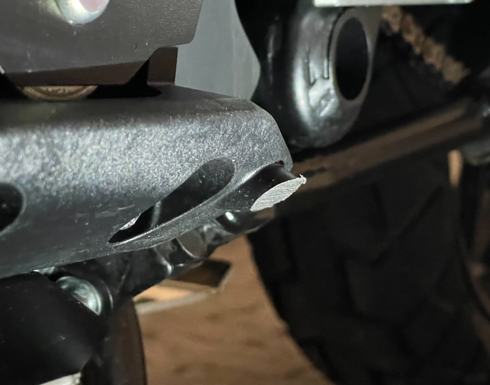

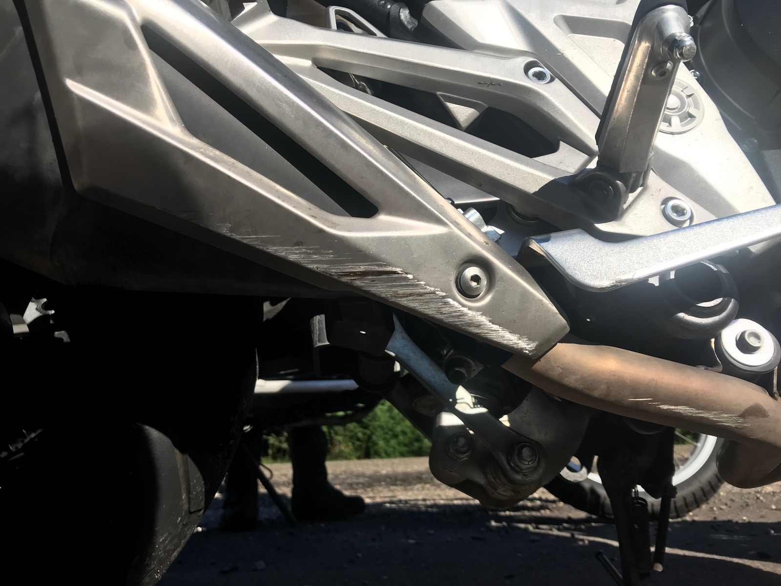

    Ein Kritikpunkt: Ich bin in einer Rechtskurve bald abgeflogen, weil die Honda hart mit dem Schalldämpfer und dem Auspuff aufgesetzt hat. Ok, die Rasten haben vorher schon geschraddelt - das passiert schonmal. Und sie ist definitiv kein Sportler.
    Aber dass der Aufsetzpunkt so früh kommt hat mich doch ziemlich überrascht. Das ganze Moped hat es ausgehebelt und einen hlben Meter zur Seite versetzt.
    Weiß jemand, ob das mit dem Vorgängermodell auch passiert ?

    Hallo Josef, Achim und Sin haben es ja schon erklärt - und ja, auch meine, Bj. 2014, hat am Hitzeblech des Auspuffs ganz zarte Schrammen. Da ich in all den Jahren nur einmal auf freier Strecke gestürzt bin, frei nach dem Spruch von Klacks "Ein Sturz ist eine Schande", achte ich darauf, dass die "Angstnippel" immer ausreichend lang sind bzw. tausche sie bei Verschleiß gegen entsprechende Schrauben aus. So wie von Dir beschrieben, ist beim Aufsetzen vom Auspuff nämlich ganz schnell Ende Gelände.

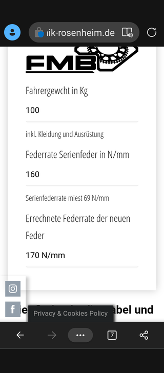

    Hauptgrund für mich ist die zu weiche Gabel die auch viel zu früh durchschlägt.
    Gleiches Problem hat auch die Honda MSX125 und CMX500. Da fehlen 5ml Gabelöl pro Holm.
    Das Thema wurde in anderen Foren oft erwähnt. Selbst der Händler hatte bei der CMX500 kostenlos Gabelöl nachgefüllt weil ihm das bekannt war.
    Für hinten habe ich 25mm längere Umlenkungshebel montiert und vorne kommen Wilbers Federn+Öl rein.
    Dann sollte man auch zu zweit oder mit Gepäck nicht mehr aufsetzen. ;)
