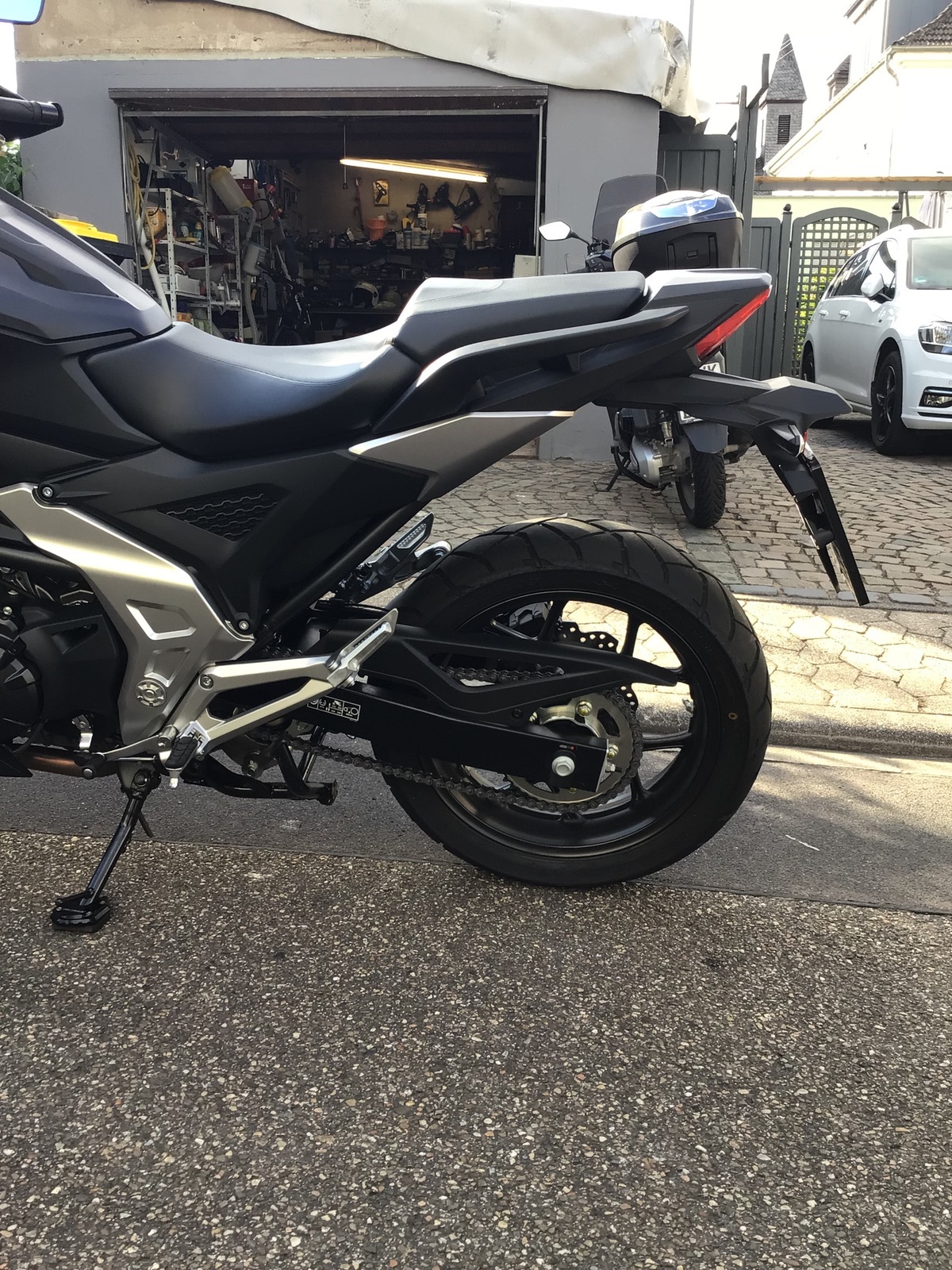

    Habe eben den selben Kit eingebaut, Kette eingestellt und Probefahrt gemacht soweit sehr zufrieden und super Optik.
    Kann das sein das das schaltgestänge auch etwas justiert werden muss, hatte irgendwie das Gefühl das die Gänge etwas strammer sind 🤔 war aber auch nur eine kurze Runde
