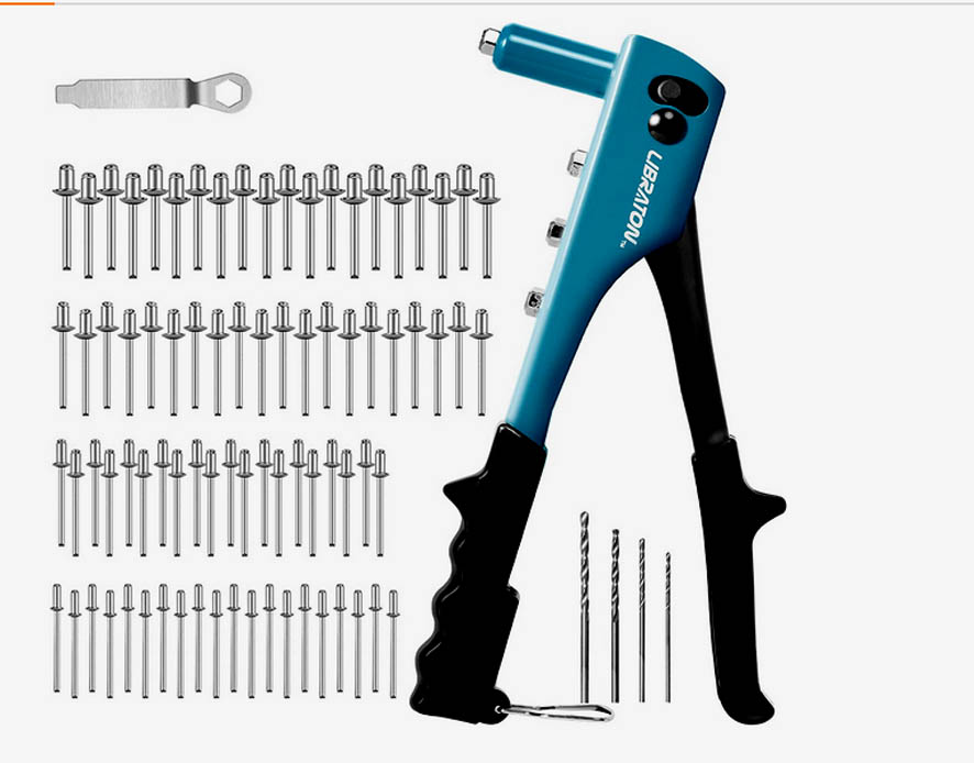

    . . . wenn sie schwarz sind, spart man sich das schwarz lackieren.
    Es gibt viele Möglichkeiten, die Verlängerung zu befestigen. Kleben ist die allerletzte Möglichkeit.
    Drei Dinge braucht der Mann: Akku-Bohrmaschine, Nußkasten und eine Blindnietzange.
    Die Verwendung einer Blindnietzange ist so einfach wie die Verwendung einer Akku-Bohrmaschine oder wie das Fahrradfahren.
    An 2,99 € erhält man eine solche Zange. Gibt man 18 € aus erhält man eine Zange,
    die das Vernieten von 4 verschiedenen Nietdurchmesser erlaubt. Dazu erhält man ein Sortiment verschiedener Blindnieten (s. Foto)
    Im Internet kann man das erhalten und dazu Videos als Gebrauchsanleitung.
    In einschlägigen Baumärkten erhält man auch Blindnietzangen, Blindnieten - aber keine Videos.

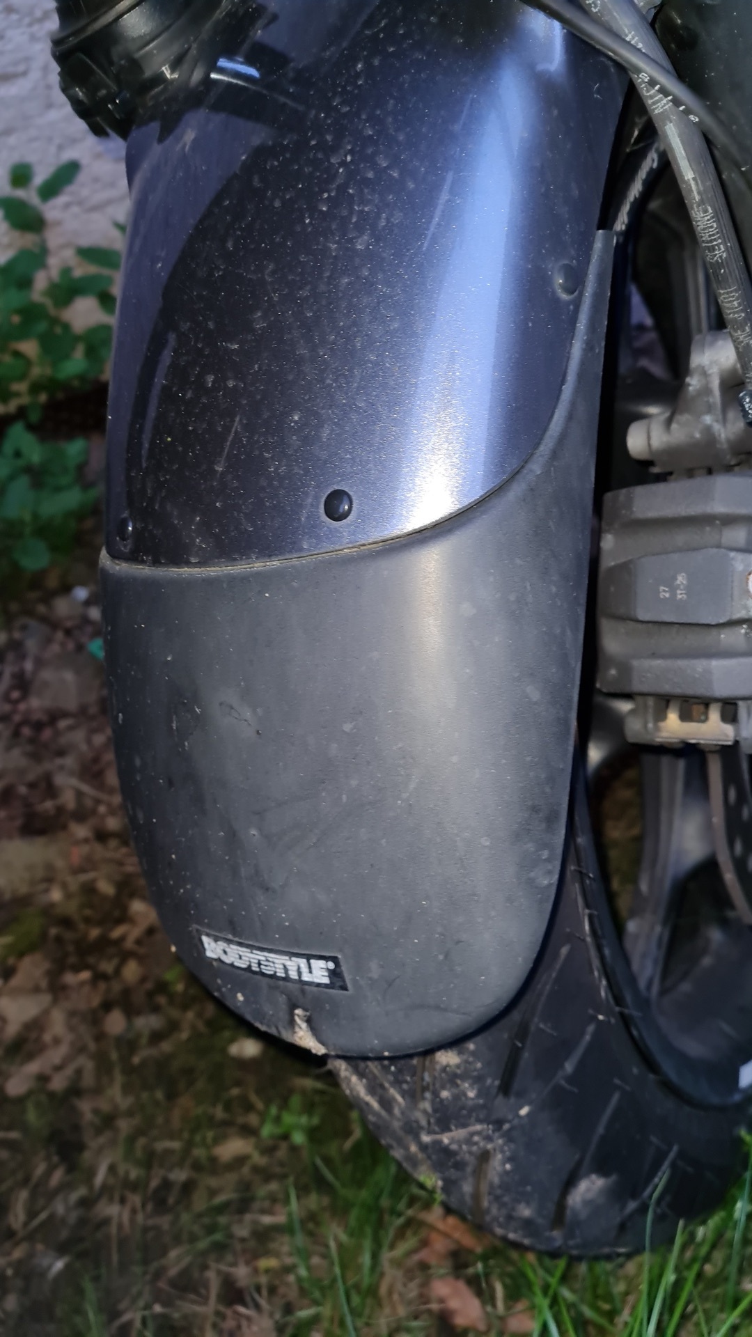

  • #3.759
    Also ... die Durchstecknieten für Verkleidungen liegen der Bodystyle-Kotflügelverlängerung bei - wie auch die Klebepads. Man braucht also nur nen 4mm Bohrer und das Talent, nicht in den Reifen zu bohren, indem man was zwischen Kotflügel und Reifen legt - dann kann der sogar montiert bleiben.
    Die Verlängerung schützt vor allem Der Gerät - und zwar vor allem den Kühler vor dem ganzen Schmodder, der sonst vom Reifen hochgespritzt wird.
    Bei mir bisher nur geklebt und hält, die Nieten liegen noch da und ich beobachte mal, ob da ohne was locker wird.
    Ich werde berichten.
