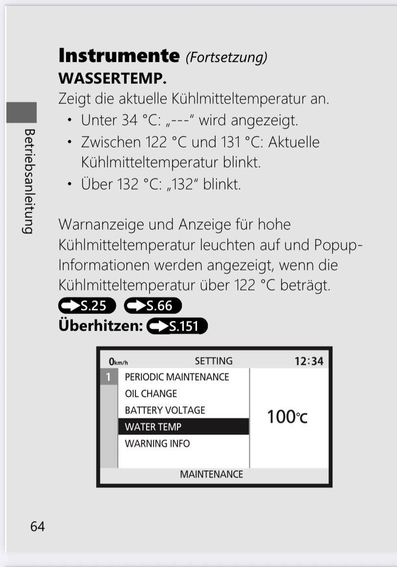

    Leider muss man sich mühsam im Menü zu dieser Anzeige vorhangeln und lässt sich auch nicht favorisieren. Sollte es temperaturmäßig „ernst“ werden, kommt eine Warnung und Anzeige.
    Vielleicht sollte man nicht nach 300 m schon auf die Autobahn und Speed…😉
    Auch bei hohen Temperaturen im Stau oder bei mir häufig Stop and Go in der Großstadt leidet sie offensichtlich nicht unter der Hitze. Der Lüfter schaltet sich rechtzeitig dazu, ist aber bei den Umgebungsgeräuschen und aufgesetztem Helm nicht, oder kaum wahrnehmbar.

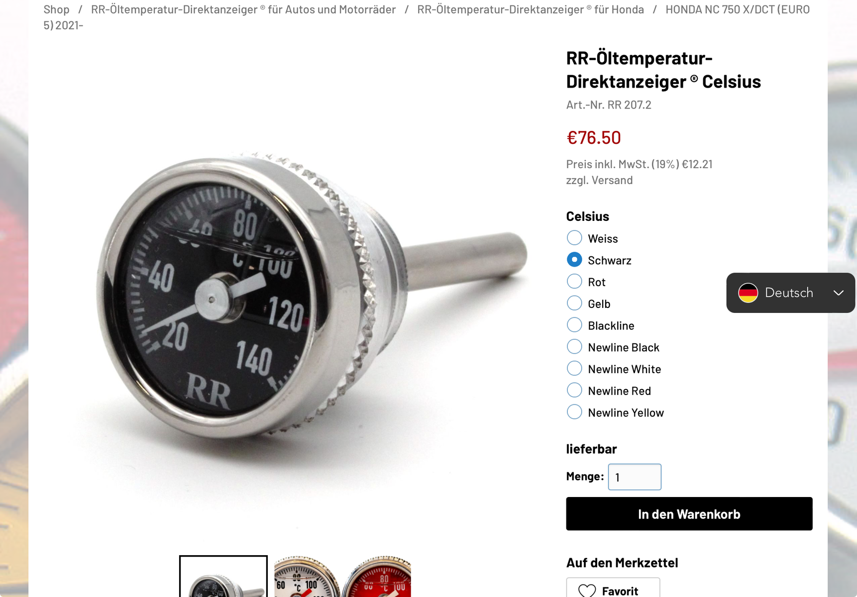

    Ich habe mir ein Ölthermometer gegönnt: Klick
    Also ich habe noch nicht die Zeit gestoppt, aber due Wassertemperatur erreicht deutlich schneller ihren Endwert als die Öltemperatur.
    Ich kann ja mal genau drauf achten, aber ich denke schon, dass das bei normalem Fahren (ohne Drehlahlorgien) so um die 10 Minuten dauert, bis die Öltemperatur ihren Endwert bei ca. 90°C erreicht hat.
    Der Fühler ist zwar nicht im Ölsumpf, wird aber permanent während der Fahrt von Öl umspült. Ist vielleicht nicht 100% genau, aber ein guter Anhaltspunkt.
    Genauer sind die Ölthermometer mit Fühler an der Ablassschraube.
    Die guten, alten Racimex Thermometer haben nur das Problem, dass mit der Zeit die Zeiger abvibrieren🤷.
