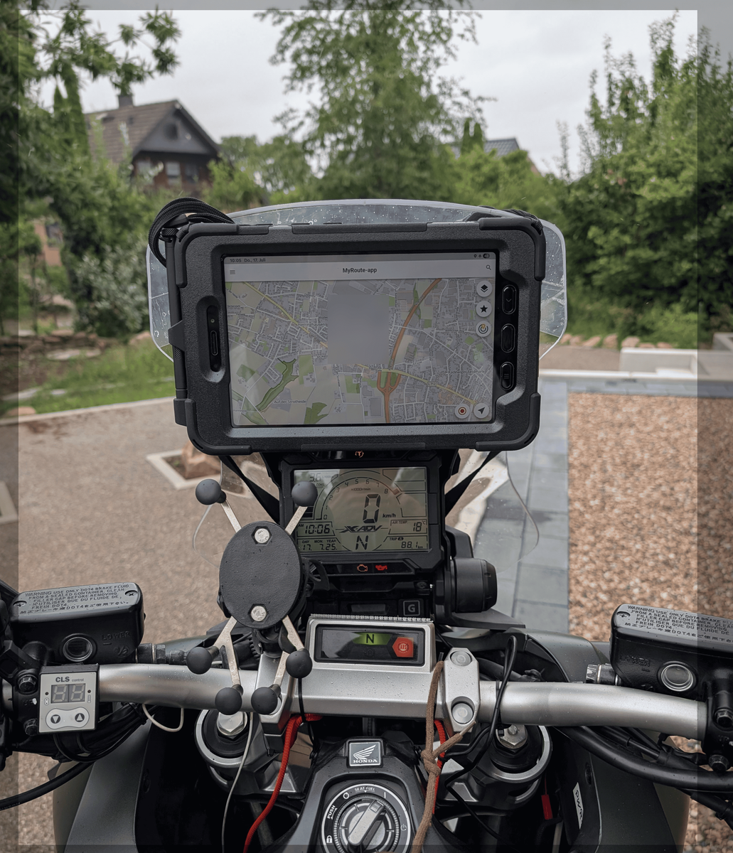

Beim Einbau darauf achten, dass der Vorratsbehälter nicht an der bequemsten Stelle im Tankfach, sondern gern unter der Verkleidung oder unter der Sitzbank montiert wird. Da muss man so selten dran, dass es nicht nötig ist, ständig Zugriff drauf zu haben.
Und beim Einstellen gerade so viel, dass die Kette nebelfeucht ist, alles darüber landet doch auch der Felge.
Vielleicht willst du dir auch gleich das ganze Paket mit Griffheizung leisten. Denn die ist abhängig von der Aussentemperatur automatisch geregelt.

Du kannst dir auf den sehr guten automatischen Kettenöler von CLS kaufen. Da ist so ein Einschalter für Zubehör (Kettenöder) schon dabei und kann auch zusätzlich genutzt werden.
RT
Ja, hab ich gesehen. Ist aber recht gross und mit 265 € ganz schön teuer. Als Profi kein Problem, aber für mich als Lustfahrer nicht wirtschaftlich.

Das mit der Position im Gepäckfach beschäftigte die Community auch vor Jahren schon. Mich stört es ehrlich gesagt nicht. Das Gefäß ist absolut dicht, kein Ölaustritt. Und der Belüftungsschlauch, ja, der ist da, aber ein Problem macht der nie.
In Anbetracht des extrem geringen Verbrauchs kann das Vorratsgefäß gerade beim X-ADV auch unter der Verkleidung platziert werden. ich kann mich an die korrekte Reihenfolge der Anbauteile nicht mehr so genau erinnern, aber die beiden hinteren haben genug Platz darunter.
Und bei Inspektionen müssen die Teile sowieso ab, dann kannst du auch nachfüllen. Bei der NC findet sich bestimmt ein anderer Platz. Dabei bedenken dass der Ansaugschlauch relativ starr ist, da er aus demselben Material besteht wie der Ausgangsschlauch der Pumpe.
