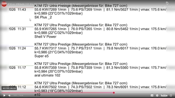

    Wie er selber zugibt sind die Leistungsunterschiede je nach Sprit marginal was auch seine Tabelle,
    die ich hier einfüge, veranschaulicht.
    Und ja, Sprit mit Bioethanol hat einen etwas geringeren Energiegehalt, das ist aber bekannt und nichts
    weltbewegendes.
    Was ihn bei seiner überzogenen Schlussaussage geritten hat weiß ich nicht.
    Aber seine Tabelle bringt uns wieder auf den Boden der Tatsachen.
    Die Unterschiede kann selbst ein erfahrener Fahrer kaum wahrnehmen!
