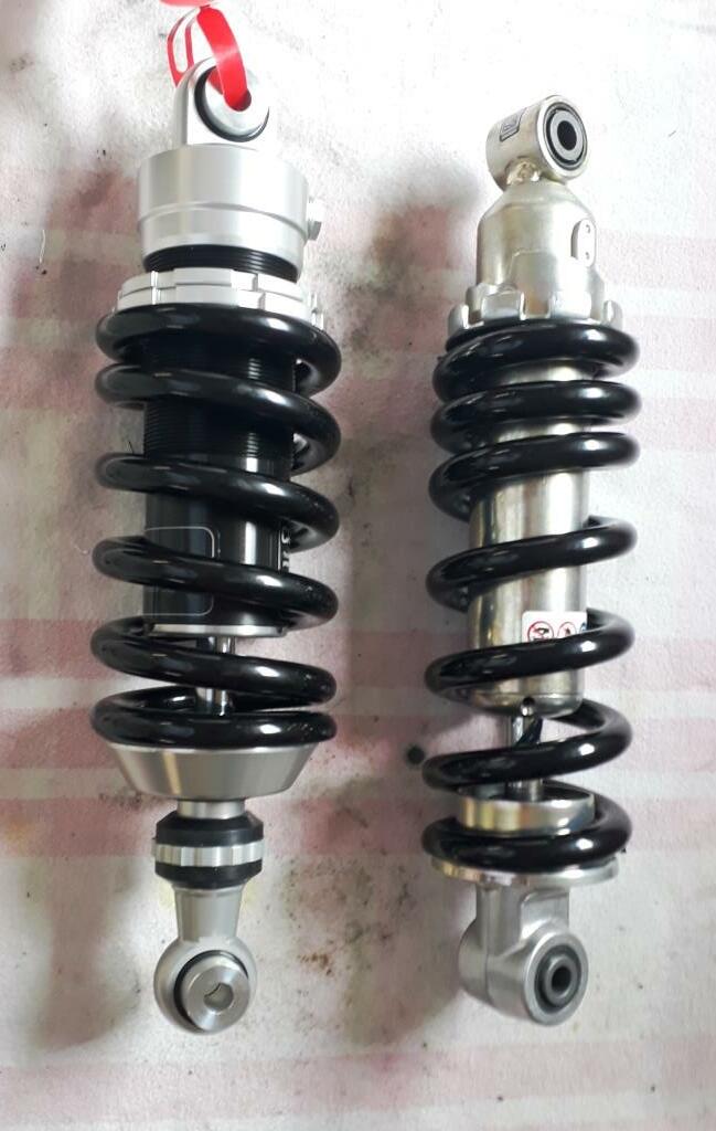

    Hallo zusammen, da mir das hintere Federbein meiner RH09 zu unsensiebel ist, habe ich gerade noch mal bei Wilbers geschaut. Jetzt gibt es für die RH09 Gabelfedern und die Federbeine 540, 640 und 641. Hat jemand von euch, vielleicht auch auf einem älteren Modell, ein Wilbers Federbein und kann dazu berichten? Mit der Gabel bin ich so erst mal zufrieden.
    Hallo Werner,
    an meiner RC72 hatte ich Wilbers Federbein 640 + Gabelfedern (beides 20 mm tiefer gelegt). Den Einbau würde ich nicht nochmal machen lassen, denn ein Nutzen für mich war nicht bemerkbar. Obwohl durch Wilbers die Teile an mein Gewicht und Fahrstiel angepasst, konnte ich keine Verbesserung bemerken.
    Gruß Bernd
    Ich fahre jetzt seit 35.000km auf meiner RC72 ein Wilbers Typ 640 mit hydraulischer Federvorspannung. Ich fahre die Honda nur solo und bin sehr zufrieden. Allerdings lässt sich Wilbers kaum davon abbringen, das ganze "sportlich"-hart abzustimmen, obwohl mein damaliger Händler dies versucht hat zu verhindern. Mit Montage habe ich damals 900€ bezahlt.
    Garantiezeit sind 5 Jahre - wenn man die Wartungsintervalle von 20.000km oder spätestens 2 Jahre einhalten würde.
    Gruß Winterfahrer
    (frei nach F.J.S.)
    Einmal editiert, zuletzt von Winterfahrer ()
    Danke schon mal für eure Einschätzung! Ich habe es befürchtet, dass es sportlich hart wird. Ich hätte es allerdings lieber komfortabel mit feiner Ansprache der Dämpfer!
