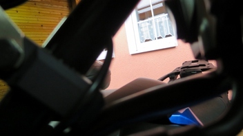

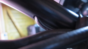

    Wo befinden sich diese Löcher im Lenker?
    Ich hatte die coolride mal im Fokus, mich aber nicht getraut, den Lenker anzubohren.

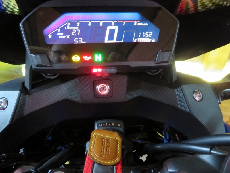

    Gesundheit ;)

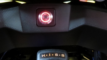

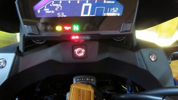

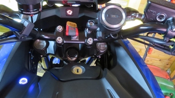

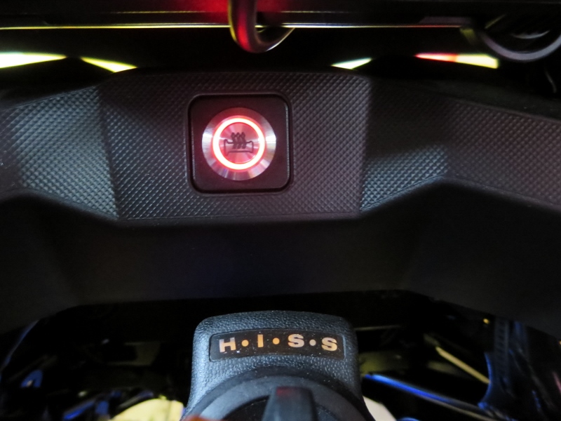

    Ja weiß ich alles, aber auch im Stand-by gibt's halt diesen Stromverbrauch.
    Und ich vertrau der Steuerung nicht, vor allem weil man den Battery-Safing Mode einfach ausschalten kann und jede kleinste Berührung als laufender Motor erkannt wird.
    Jetzt hab ich auch ein Relais im Heck wo ich noch weiteres Zubehör anschließen kann, wie zum Beispiel eine kleine Kennzeichenleuchte als Kofferraumbeleuchtung.

    Oute Mich , bin ne Frostbeule , fahre trotz dem den Winter durch ,
    deshalb sind alle meine Fahrzeuge , Innova , CRF250l und die NC
    mit Handprotektoren , Griffheizung und Sitzheizung ausgerüstet ,
    die nicht nur im tiefsten Winter benutze wird .
    Wer es einmal genossen hat , wird es vermissen ,
    und eigentlich kostet es nicht viel , is nur arbeit , alles vernünftig einzubauen.
    Heizgriffe benutze ich von Koso , je mehr Leistungs-Stufen , umso besser.
    Oxfort sind natürlich auch gut.
    Sitzheizung kaufe ich die preiswerten Rollerheizungen , die Leistungsregelung bastel ich aus
    verschiedenen gekauften PWM - Reglern selbst , je nach dem Platzbedarf.
    Probleme mit der Lichtmaschinenleistung / Batterieladung treten kaum auf , da nie die volle Leistung über
    längerer Zeit benötigt wird , es sei denn , man hat schon genug Kinder und will dem ein Riegel vorschieben. ;)
