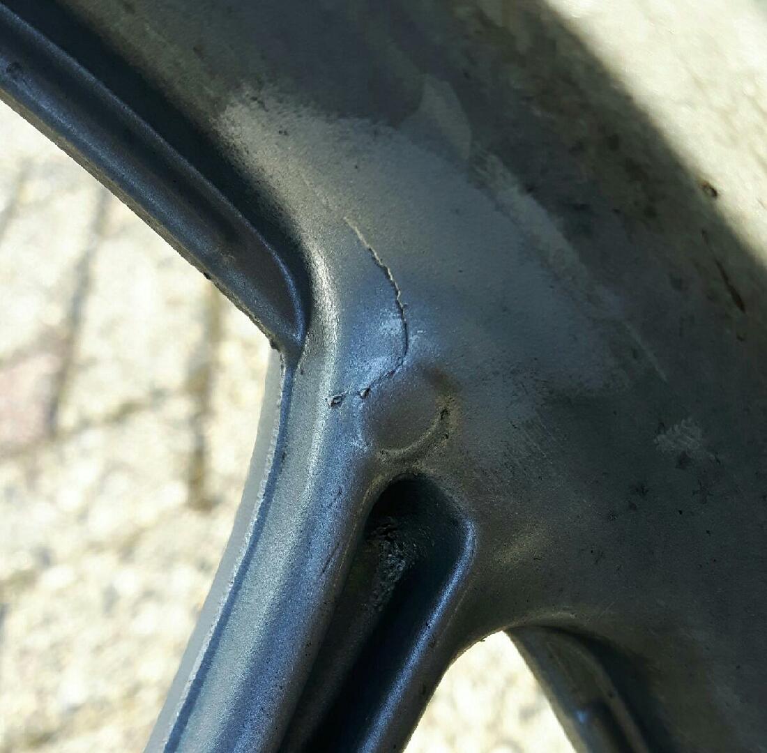

#57 Zitat von M0wltierAlles anzeigenHallo NordOrka,
vielen Dank für den Hinweis, leider habe ich bei mir auch zwei Stellen in der Vorderradfelge gefunden. Ich muss die Felgen mal sauber machen, vielleicht sehe ich dann noch mehr.
Auf alle Fälle werde ich das auch reklamieren.
Das ist aber ein vergleichsweise heftiger Riss.
Ob nun "nur" ein Schönheitsfehler oder tatsächlich sicherheitsrelevant, spielt eigentlich keine Rolle.Man hat Anspruch auf einwandfreie Ware und das ist definitiv nicht einwandfrei.

#58 Ein Teil dieser "Risse" - nämlich die harmlos aussehenden - machen einfach den Eindruck, als wären die Felgen in irgendeiner selbstgebastelten Sandform gegossen, und da bilden sich halt solche Graten, ähnlich wie bei altägyptischen Skulpturen, steinzeitlichen Waffen uswusf.. Das muss man dann einfach hinnehmen.
Da kann man jetzt vielleicht rummäkeln, aber die Felgen der NC sind sowieso vogonenhaft gemacht, und insofern ist es eh wurscht. Ästhetik ist in jedem Fall anders.
Ein Teil der Risse ist aber für mein Auge eben kritisch, und das sind die wenigen Beispiele, wo es echte Risse sind und keine Graten oder Unsauberkeiten im Guss.
Dort muss man halt genau hinsehen. Das eine ist der eingerissene Lack, der einfach sch... aussieht (bei Magnesiumfelgen
wäre sowas beispielsweise bereits der Untergang).
Das andere ist, dass ich einfach nicht einsehe, dass Gussfelgen Risse haben muessen, ob sie nun gefährlich sind oder nicht. Das ist ja nicht wie beim Kuchenbacken.
Es werden beispielsweise auch Motorgehäuse gegossen, und auch dort würde man evtl. ungern Risse drin haben. Räder sind nun auch ein Fahrzeugteil, auf das man sich ganz gern verlassen können will.Es ist für einen Laien nicht ersichtlich, ob hier alles in Ordnung ist, und ich würde der Aussage von Honda ohne weiteres Glauben schenken, aber alles andere darf man sich selber dazudenken.

#59 Ich habe mir mal eben zum Vergleich die Felgen meiner zwar erst 2016 zugelassenen, aber noch 2015 gebauten X angesehen. Hier sind absolut keine Risse o. ä. zu erkennen. Die Oberfläche ist so gleichmäßig, wie man es auch erwarten kann.
Meiner Ansicht nach sind zwei Ursachen denkbar:
- Es handelt sich wirklich um gefährliche Risse.
- Die silbernen Felgen könnten Oberflächenmängel wie Risse geringer Tiefe gehabt haben, bevor sie lackiert oder beschichtet wurden. Wenn z. B. ein Waschmittel o. ä. im Bereich der ich nenne sie mal optischen Risse vorhanden war, kann der Lack oder das Pulver in diesem Bereich nicht richtig gehaftet haben. Die Folge wären optisch tiefere und breitere Risse als tatsächlich vorhanden. Meiner Ansicht nach ist das durchaus denkbar, besonders weil die neuen Felgen andere Farben haben, das Lackier- oder Beschichtungsverfahren zumindest ein wenig geändert worden ist.
So oder so, ich halte das auf jeden Fall für einen Mangel, den man reklamieren sollte. Eine Rissprüfung mit entsprechenden Mitteln (Farbeindringverfahren) ist recht einfach, auch wenn dann die Felgen "bunt" wäre. Eine Neubeschichtung erscheint ja so oder so geboten.
