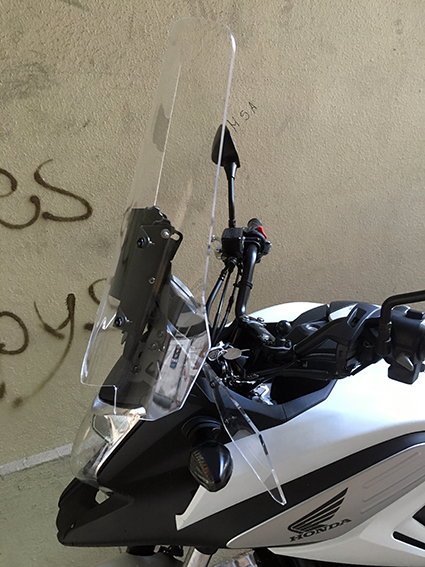

Hier die Madstad-Scheibe, 22 zoll, für alle über 185cm. Ist Höhenverstellbar (hier unterste Position), auf der Autobahn wird sie hochgezogen, dann ist auch von Mailand nach Zagreb Ruhe auf der Bahn. Den Winkel kann man auch stufenlos einstellen, der Lenker berührt die Scheibe nie (wenn auch knapp). Schaut aus, wie's ausschaut, aber für längere Strecken und im Herbst/Winter gibt's für mich nix besseres. Ich fahr ja nicht auf einem Mode-Laufsteg... und ich seh mich ja nicht fahren.
[attachment=3]IMG_6898.jpg[/attachment]

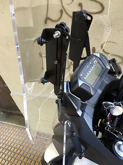

Hier die Alu-Haltekonstruktion, ist in 3 Löchern/Bohrungen festgeschraubt, da wackelt nix.
[attachment=2]IMG_6899.jpg[/attachment]

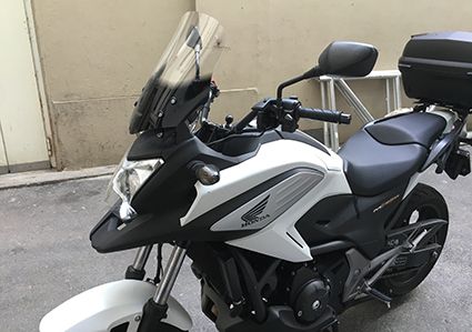

So sieht das aus:
[attachment=0]IMG_6900.jpg[/attachment]

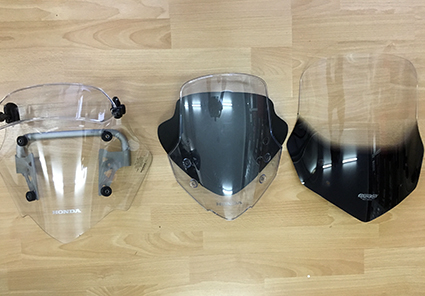

Und zu guter Letzt, meine ganze Bastel-Palette: Links eine O-Hondatourenscheibe gekappt, mit einem MRA-Spoiler. Taug sehr gut im Sommer, stabil, praktisch, gut. Die behalt ich für längere Sommertouren.
In der Mitte die O-Hondascheibe, ist ein kleiner Tick zu hoch, um vollends im ruhigen Wind zu sein (jedenfalls für mich). Darunter (schwarz) meine selbtsgeschusterte Abdeckung für Naked-Feeling, deckt gerade mal den den Tacho ab, leise säuselt der Helm im Wind. DIE Sommervariante!
Rechts die MRA-Tourenscheibe... nix für mich (siehe oben)[attachment=1]IMG_6904.jpg[/attachment]
