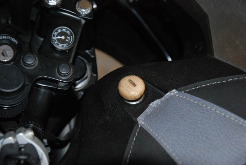

Ideal wäre es doch wenn es sich beim einstecken des Zündschlüssels alleine öffnet und beim abziehen schlisst.Ich habe an meine Roller SH 150 eine Taste zum öffnen die geht aber nur wenn der Schlüssel in ein bestimmten Position steht, ich empfinde das als nervig jedes mal den Schlüssel zu drehen und die Taste zu drücken. OK aber immer noch besser als ein separates Schloss für das Staufach.

Ich bin nur draufgekommen weil bei meinem SH Roller der Taster ziemlich weit unten angebracht ist und der Zündschlüssel ein bestimmte Stellung haben muss zusätzlich ist das ganze im dunkeln nicht zu sehen.
Bei der jetzigen Lösung könnte man den Taster anbringen wo man möchte. -
