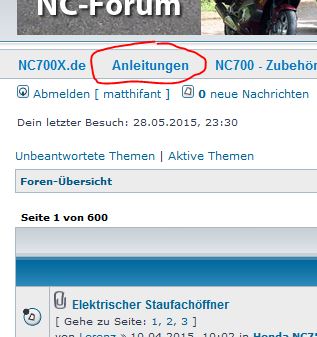

    Wir haben hier eine Rubrik Anleitungen
    [attachment=0]anleitungen.JPG[/attachment]
    Kannst du diese Anleitung als pdf da reinstellen ?
    Dann findet man das schneller.
    Wäre schade, wenn so eine super Anleitung in der Versenkung verschwindet, weil man den thread nicht mehr findet :(

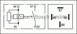

    Danke für die gute Anleitung. Drei Ergänzungen wäre zu empfelen. 1) Wo steckt man das Relais hin ? 2) Das 4-polige Relais hat 4 nummerierte Anschlüsse,
    85, 86, 87 und 30. Welche Leitung kommt an welche Anschlussnummer ? Vielleicht könntest du das mal einzeichnen in das Schaltplan. 3) Wo macht man den Anschluss an das Zündschloss oder Zündung geschaltete Strompunkt ?[attachment=0]Relais 4 polig.JPG[/attachment]
