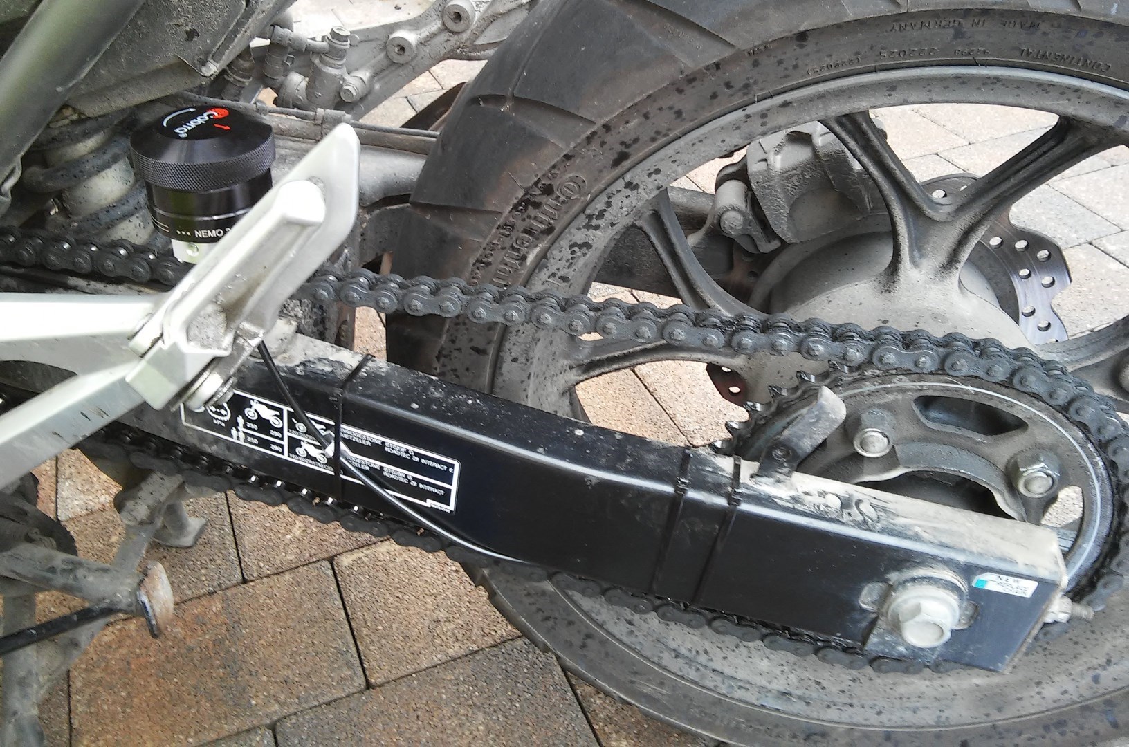

    Knickt halt vermutlich ein wenig weg. Hoffentlich. Verlegt habe ich komplett ausgefedert auf dem Hauptständer, das ist quasi der Punkt an dem der Weg am längsten ist. Beim Einfedern ist der Schlauch also nicht unter Zug, sondern muss eher schauen wo er hingeht. Da zwischen meiner Zwischenbefestigung an der Schwinge und dem Nemo aber genug Luft ist, sollte er da schon irgendwo hinknicken. :pray:
    Edit: Ich habe auch bewusst die "Klemme" an der Schwinge nicht sonderlich fest gezogen, sodass der Schlauch hier durchrutschen kann. /Edit
    Ich dachte mir einfach ich versuch es mal so - spätestens bei der nächsten Fahrt mit Sozius sehe ich dann, was bei extremem Einfedern passiert. Mit meinem 75 Kilo Kampfgewicht kann ich das nicht hinreichend simulieren. Im Zweifelsfall habe ich noch genug Schlauch für mindestens 4 weitere Versuche Übrig :lol:
    Da ich nur im Rahmen des Heilbronn-Thriathlons mit Sozius fahre bekommen dann die Radfahrer die 200 ml Bioöl ab, wenn mein Schlauch sich löst. Die wird das schon nicht stören, so mit 90 Sachen in der Kurve bergab :whistle:
    Würde mich nach meiner Montage am Wochenende auch interessieren, aber ich rate mal: Ich könnte mir vorstellen, dass die angeschrägte und seitlich versetzte Aufnahme am NEMO auf der Auspuffseite besser passt, sodass man sich die von mir verwendeten 4 Unterlegscheiben hier sparen kann. So wie das auf dem Foto aussieht bekommt man es auf der anderen Seite nämlich nicht hin, sonst kann man den Behälter nicht mehr runter drehen.

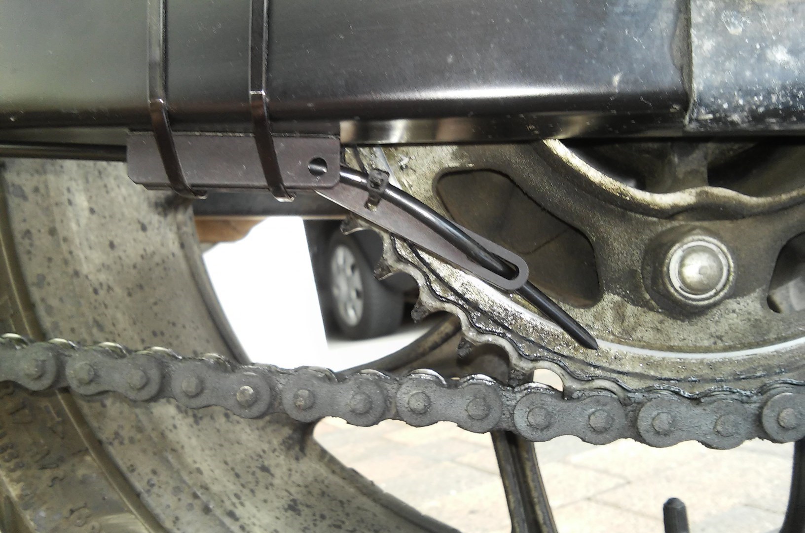

    Ich bin ja bekanntlich nicht der fließige Kettenschmierer und auch generell niemand, der sein Motorrad pflegt und putzt. Aber kürzlich habe ich mich trotzdem oder vielleicht auch gerade deshalb spontan dazu entschiedenden Cobrra Nemo 2 zu montieren. Vor allem deshalb, weil mir durch diesen Thread (und vor allem der von Volker gezeigten Montageposition) klar geworden ist, wie einfach die Montage ist.
    Was soll ich sagen? Ich bin begeistert. Die Aufnahme am Motorrad ist M8, Der Nemo ist nur auf 6 mm gebohrt. Aufbohren des Nemos ist selbst mit dem Akkuschrauber und Stahlbohrer kein Problem, das sollte jeder hinbekommen. Anschließend mit 4 Unterlegscheiben als Distanzstück (sonst hat der Behälter des Nemos Kontakt) direkt ans Motorrad verschraubt, lächerliche 40cm Schlauch an der Schwinge entlang verlegt (nur eine Zwischenbefestigung per Kabelbinder, und selbst die hätte man sich sparen können), und fertig! Der größte Aufwand war es noch danach die Kette und das Kettenrad zu putzen, damit das Öl überhaupt an die Kette rankommt. Vor allem die Reinigung des Kettenrades war nötig, da sonst beim Rückwärtsschieben der Schlauch am Dreck hängen blieb. :oops:
    Als Öl verwende ich Bio-Kettensägenöl von Liqui Moly. Da muss ich kein schlechtes Gewissen haben, wenn ich tendenziell eher zu oft als zu selten drehe. Wenn es mir dann die Felge versaut ist mir das (wie man an den Bildern sieht) egal!
    Ich habe dann auch gleich eine Probefahrt gemacht. Ergebniss: perfekt! Drehen ist selbst während der Fahrt kein Problem. An Anfang werde ich wohl noch einen kurzen Blick brauchen, später geht das blind - jeder der noch Motorräder mit Reservehahn gefahren ist kennt das.
