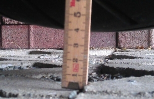

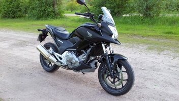

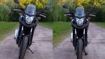

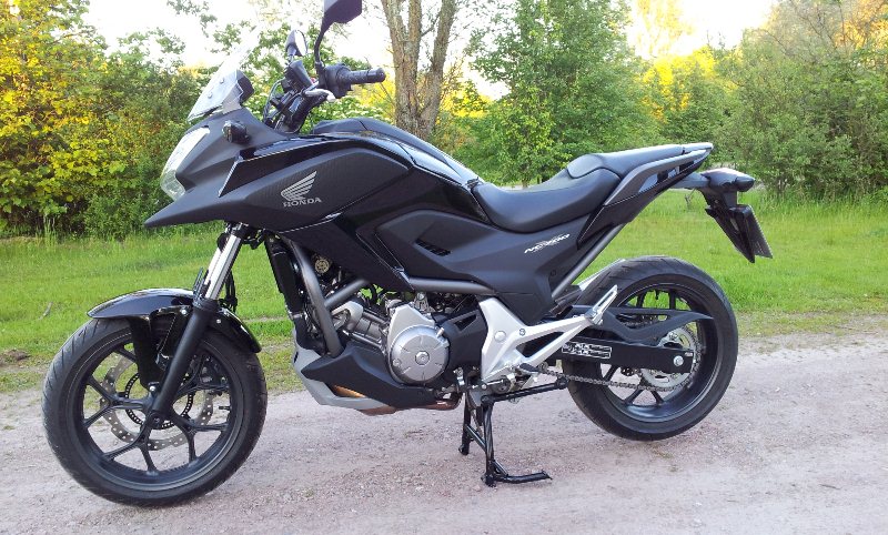

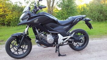

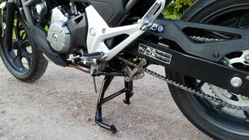

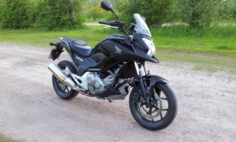

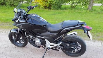

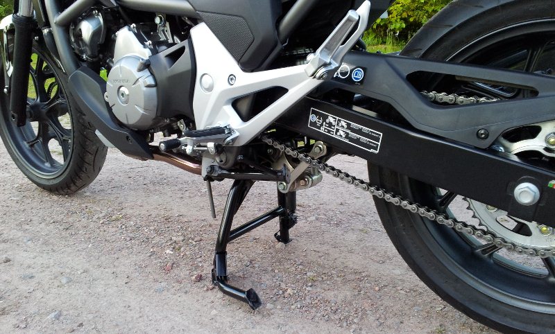

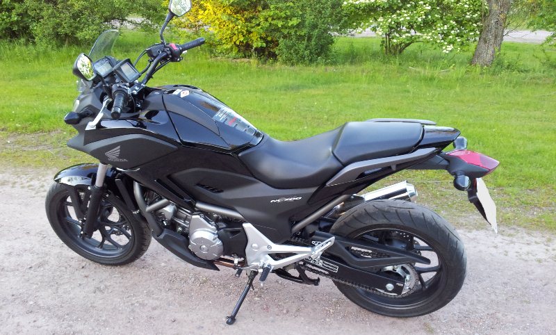

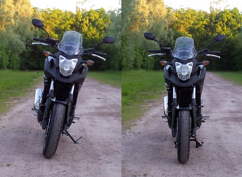

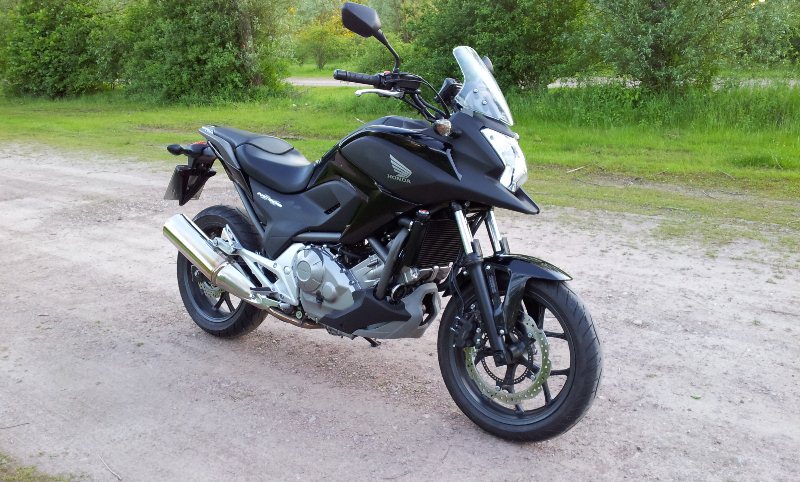

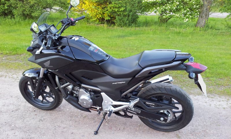

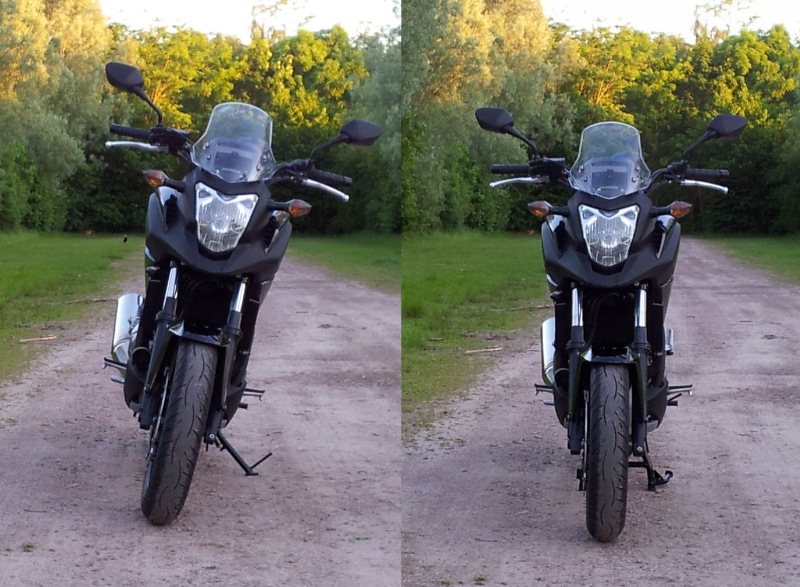

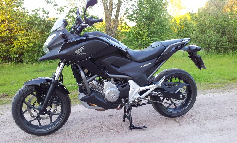

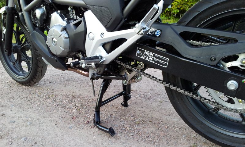

    damit sich Interessierte ein Bild machen koennen - ich habe jetzt meinen Hauptstaender angebaut bekommen (Honda Teil 08M70MGSD30). Endlich steht die X nicht mehr so breit in der Garage, und endlich konnte ich die Kette mal gruendlich reinigen, prima Teil :mrgreen: Und hier die kommentierten Bilder.
    [attachment=0]hs_vergleich.jpg[/attachment]
    [attachment=3]hs_links.jpg[/attachment]
    [attachment=4]hs_rechts.jpg[/attachment]
    [attachment=2]hs_hs.jpg[/attachment]
    [attachment=1]hs_detail.jpg[/attachment]

    Hallo Xrider,
    schöne Fotos. :handgestures-thumbupleft: Mein Hauptständer ist leider noch nicht montiert.
    Mir ist übrigens gleich aufgefallen, dass du eine saubere Kette hast. :D

    den Hauptstaender habe ich selbst nie in Haenden gehabt, kann also nicht sagen was er wiegt. Aber wenn ich mir die Stahlrohrkonstruktion so ansehe, tippe ich auf maximal 2KG. Also dreimal Mittagessen auslassen und schon gleicht es sich aus.
    Aufbocken geht einfach, wenn man's richtig macht. Linke an den Lenker, rechte Hand and den Soziushandgriff und dann einmal kraeftig nach unten treten den Staender, schon steht sie.

    Hab mir am Wochenende auch den Originalständer ans Moped geschraubt. Ein wenig fummelig, aber durchaus auch im Heimbetrieb machbar! Die Montage der Federn brauch etwas Kraft, aber einfach zum Frühstück das Bio-Müsli mal gegen ne Schinkensemmel tauschen und der Energievorrat sollte bis Mittag reichen... :D Für den Einbau kann man inkl. Teilesortieren und Anleitung studieren 20min anrechnen - höchstens...
    Ein paar Tipps für alle Selbstschrauber:
    - Entgegen der Montageanleitung mußte der Auspuff nicht gelöst oder demontiert werden!! Man kommt auch so an alle relevanten Punkte gut heran.
    - Der Einbau der Federn ist mit der in der Anleitung vorgeschlagenen Variante 2 wesentlich einfacher. Statt erst den Ständer zu verbauen und hinterher die Federn in die Ösen zu ziehen, ERST die Federn an Rahmen und Ständer einhängen und dann den Ständer mittels Zentralbolzen am Rahmen fixieren. Sicherungsschraube rein - fertig. Man muß den Ständer nur mit z.B. einem Kanholz in Richtung drücken, damit die Löcher für den Bolzen fluchten. Alles kein Hexenwerk.
