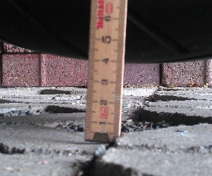

    So. Heute habe ich ihn montiert.
    Fast lt. Anleitung, nur die 2 Schrauben nicht gelöst. Zuerst Welle mit HS rein und waagerecht fixiert. Nun beide Federn zuerst am Federhaken eingehängt. Anschließend zuerst die kleine Feder dann die große am Hauptständer eingehangen.
    Abstand am Hinterrad: siehe Foto.
    Ach so: ansonsten keine Veränderungen am Fahrwerk o.ä.vorgenommen.

    So grad mal gemessen. Also der (vermutliche) Honda-Hauptständer (im Shop explizit für die X verkauft) hat eine Schenkellänge von 270mm (Mitte Lagerauge bis Aufstandsfläche). Teilenummer bzw. Nummer auf Anleitung hab ich grad nicht zur Hand (evtl. versehentlich entsorgt...). Aber wie gesagt, die Frage ob Original oder nicht steht halt nach wie vor im Raum...
    nc700x-fan: 40mm sind aber ne ordentliche Höhe. Was für ein Hersteller ist der Ständer (Honda oder Motech etc.)? Da dürfte das Aufbocken nicht ganz ohne sein, oder?

    Hallo Ryker,
    für die X Original-Honda-HS in bigborevespa's onlineshop bestellt.
    Eingestanzt ist leider nichts auf dem Teil. In der Anleitung steht, dass das Teil für die X ist. Der Karton war Original-Honda; ist aber inzwischen entsorgt. Leider habe ich auch nicht weiter drauf geachtet, ob darauf noch weitere Einzelheiten zum HS standen.

    Hab es nun auch endlich mal geschafft mein Hinterrad zu fotografieren..siehe galerie...keine ahnung wie man das foto hier reinbekommt..
    bei mir sind es über 6cm bodenfreiheit...ich hoffe man kann das erkennen...

    Hallo Pennie,
    vielleicht ist der für die NC700X vorgesehene Ständer an Deiner NC700S verbaut. Anhand von in vorangehenden Beiträgen genannten Maßen lässt sich das herausfinden.
    Messe am auf dem Hauptständer aufgebocktem Fahrzeug den Abstand von der Mitte der Drehachse des Hauptständers bis zum Boden.
    Beträgt der Abstand 225 mm, dann ist es der Hauptständer für die NC700S,
    beträgt er 270 mm, dann ist es der Hauptständer für die NC700X.

    Hallo zusammen,
    auf Grund der Tieferlegung der NC700X von ca. 4cm war der Originalständer mit der Teilenummer
    NC700X: 08M70-MGS-D30 zu hoch, dies hatte zur Folge, dass das aufbocken nur mit sehr viel Kraftaufwand möglich war und das Hinterrad dann sehr hoch vom Boden stand.
    Da die NC700S von Ihrer Bauart her ca. 3,5cm tiefer ist als die NC700X, habe ich den Hauptständer der S mit der Teilenummer NC700S: 08M70-MGS-D10 unter die X bauen lassen.
    Ergebnis: Kinderleichtes aufbocken und sicherer Stand.
    Also, bei Tieferlegung der X einfach den Hauptständer der S einbauen.
