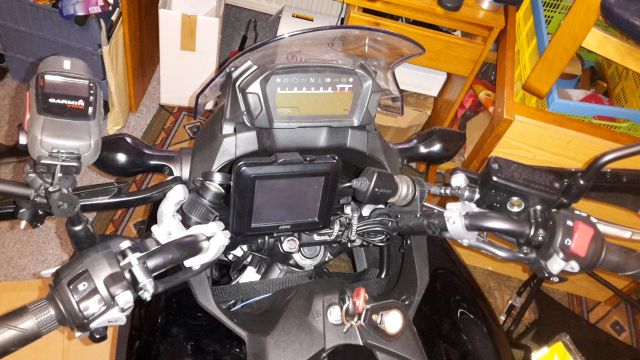

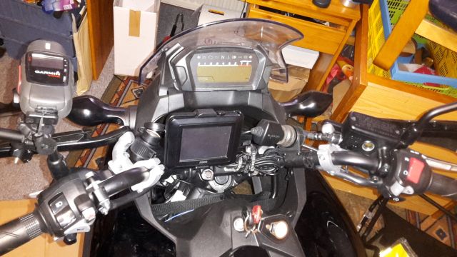

    Ich hab 2 Steckdosen am Lenker befestigt (X). Das Navi liegt im Blickfeld und die Virb an der Spiegelhalterung.Da ist Platz genug. Eine Steckdose mit Dauerplus. Muss nix gebohrt werden. Demnächst werd ich die Kabel noch kürzen. Gruss Thomas

    Eventuell Bilder???
