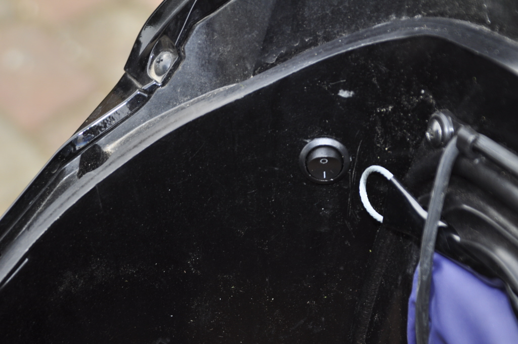

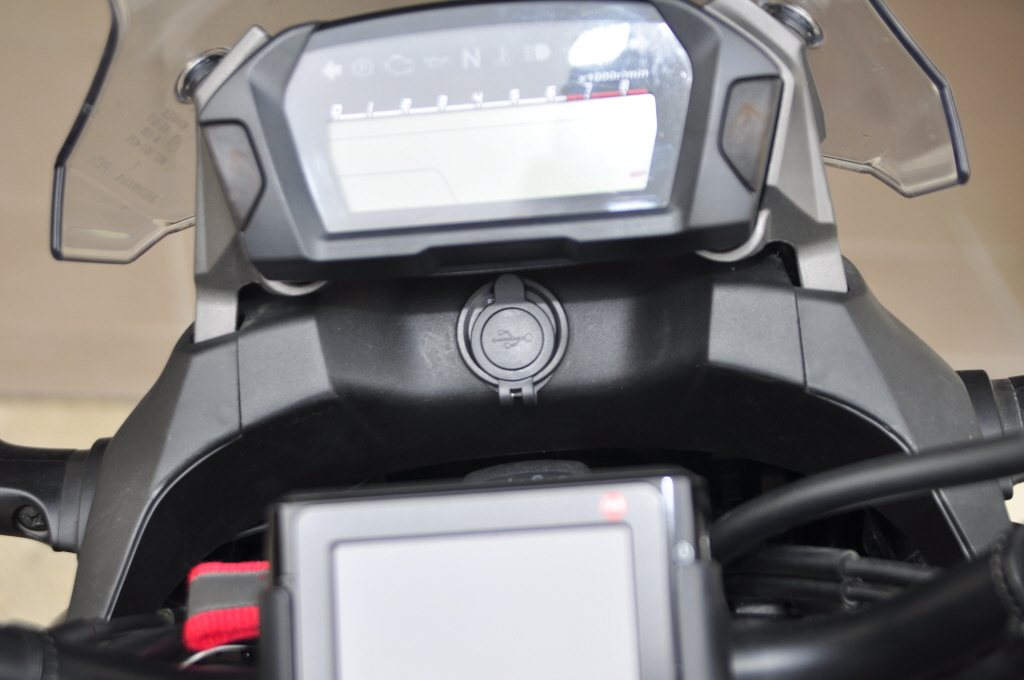

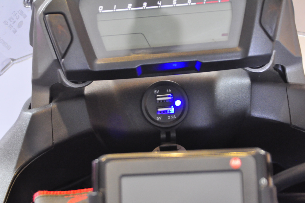

    Ich habe für meine USB-Steckdose ebenfalls diese Variante gewählt. Jedoch habe ich die Verkleidung nicht abgebaut. Einfach nur die Standlichtbirne raus und dann mit ´nem Stufenbohrer das Loch reingebohrt. Immer mal schauen, dass da kein Kabel im Weg ist. Das Kabel habe ich dann links am Verkleidungsrahmen mit Kabelbindern befestigt und bin dann in das Helmfach rein. Dort für den Schalter auch ein Loch gebohrt und alles direkt mit der Batterie verbunden. Reine Arbeitszeit - weniger als 1 Stunde.
    Ergebnis:
    [attachment=2]Bild001.JPG[/attachment] [attachment=1]Bild002.JPG[/attachment] [attachment=0]Bild003.JPG[/attachment]
    Nun warte ich nur noch auf mein USB-Kabel mit den abgewinkelten Steckern und dann ist es geschafft.
