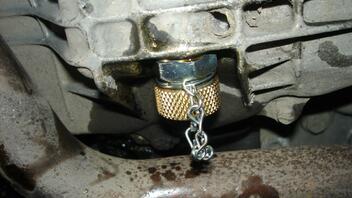

#27 [attachment=0]Ölwechsel.JPG[/attachment]
Inspektion beim Händler - habe ja schon geschrieben, dass ich niemand an mein Mopped lasse. Warum, habe ich ja auch geschrieben - das reicht von schlechter Arbeit bis hin zum Betrug!
Weil ich das Ölablassventil für Forumsmitglieder besorgen kann, musste ich natürlich selbst testen, ob es auch passt. Ölwechsel ist noch nicht fällig, daher habe ich die X kurzerhand auf die Seite gelegt.
Im Bild kann man erkennen, dass sie Öl verliert. Warum - es fehlte der Dichtungsring!! 12.000 KM-Inspektion durchgeführt beim Honda-Händler knapp östlich der Weser Höhe Beverungen... .
Noch Fragen - nein keine...
Wie kann die Qualität der Arbeit gut sein, wenn einfachste Dinge schlecht ausgeführt werden...???
Noch ein ganz aktuelles Beispiel von gestern: ein Freund von mir hat sich einen 125er Roller für den Weg zur Arbeit gekauft. Wg. Garantie Inspektion beim Händler. Beim Ölwechsel hat man vergessen, die Ölablassschraube festzuziehen - beim Fahren nicht bemerkt, dass er die Schraube und das Öl verloren hat! Motor fest - 1.300 € Schaden! -
#29 Zitat von bike-didi
Ich habe da auch schon schlechte Erfahrungen gemacht. Zum Glück bisher nicht mit dem HH, bei dem wir jetzt sind. Ich hoffe das bleibt so, weil ich leider nicht mehr so viel Zeit zum selbst schrauben habe.
Mit unseren DR650SE hatten wir auch so ein Ölablassschraubenerlebnis. 1000er Inspektion: Susis DR ist fertig, bei meiner musste ich einen Tag länger warten (es müsste noch was fertig gemacht werden). Naja - hab mir nix dabei gedacht, dann aber beim nächsten Ölwechsel, den ich dann selbst gemacht habe gemerkt, dass die das Gewinde im Motorblock versaut hatten
. Das neu rein geschnittene Gewinde war dann leicht schräg und die Gewindebuchse hatten sie mit Schraubensicherungslack reingeklebt
!!! Dass das die ganze Zeit dicht war, war schon ein Wunder. Das war das letzte mal, dass ich zu diesem Suzi-Händler gegangen bin. Mittlerweile hat er auch nur noch Nissan ;).
Ich habe dann die Maschine auf die Seite gelegt (alte Matratze drunter), damit kein Öl nachrinnt, alles gut entfettet und eine neue Gewindebuchse mit hochfestem Spezialkleber eingeklebt. Das hat dann mit neuen dicken Dichtringen trotz schrägem Gewinde dicht gehalten. Ein neues Gewinde konnte ich nicht reinscheiden, dafür war zu wenig Fleisch. Eigentlich hätte da ein spezielle Gewinde (nicht metrisch) reingehört und die Buchse dann mit einem Spezialwerkzeug reingepresst gehört.
Wegen solchen Erlebnissen überlege ich auch schon das Ölablassventil von Didi einzubauen.
Mein Motto ist seitdem: Gehe zur Werkstatt Deines geringsten Misstrauens oder mach es selbst. Letzteres kann nicht jeder, oder hat nicht genug Zeit.

#30 Zitat von bike-didi[attachment=0]Ölwechsel.JPG[/attachment]
Noch ein ganz aktuelles Beispiel von gestern: ein Freund von mir hat sich einen 125er Roller für den Weg zur Arbeit gekauft. Wg. Garantie Inspektion beim Händler. Beim Ölwechsel hat man vergessen, die Ölablassschraube festzuziehen - beim Fahren nicht bemerkt, dass er die Schraube und das Öl verloren hat! Motor fest - 1.300 € Schaden!Das war aber doch nicht der Fuchs in uslar oder? Bei meiner 1000er Inspektion gab es keine Beanstandungen von meiner Seite.
