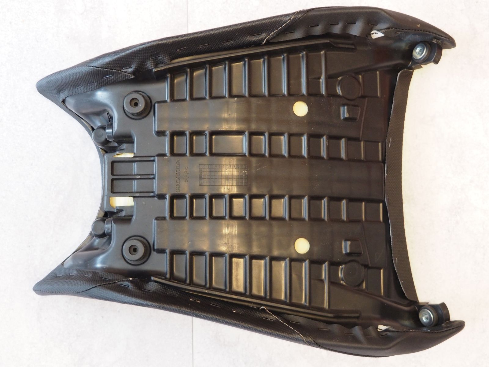

    Wenn man die Fahrersitzbank mal von unten anschaut sieht man, das Abpolstern nicht viel bringen kann. Die Sitzbankbreite ist ziemlich fixiert.
