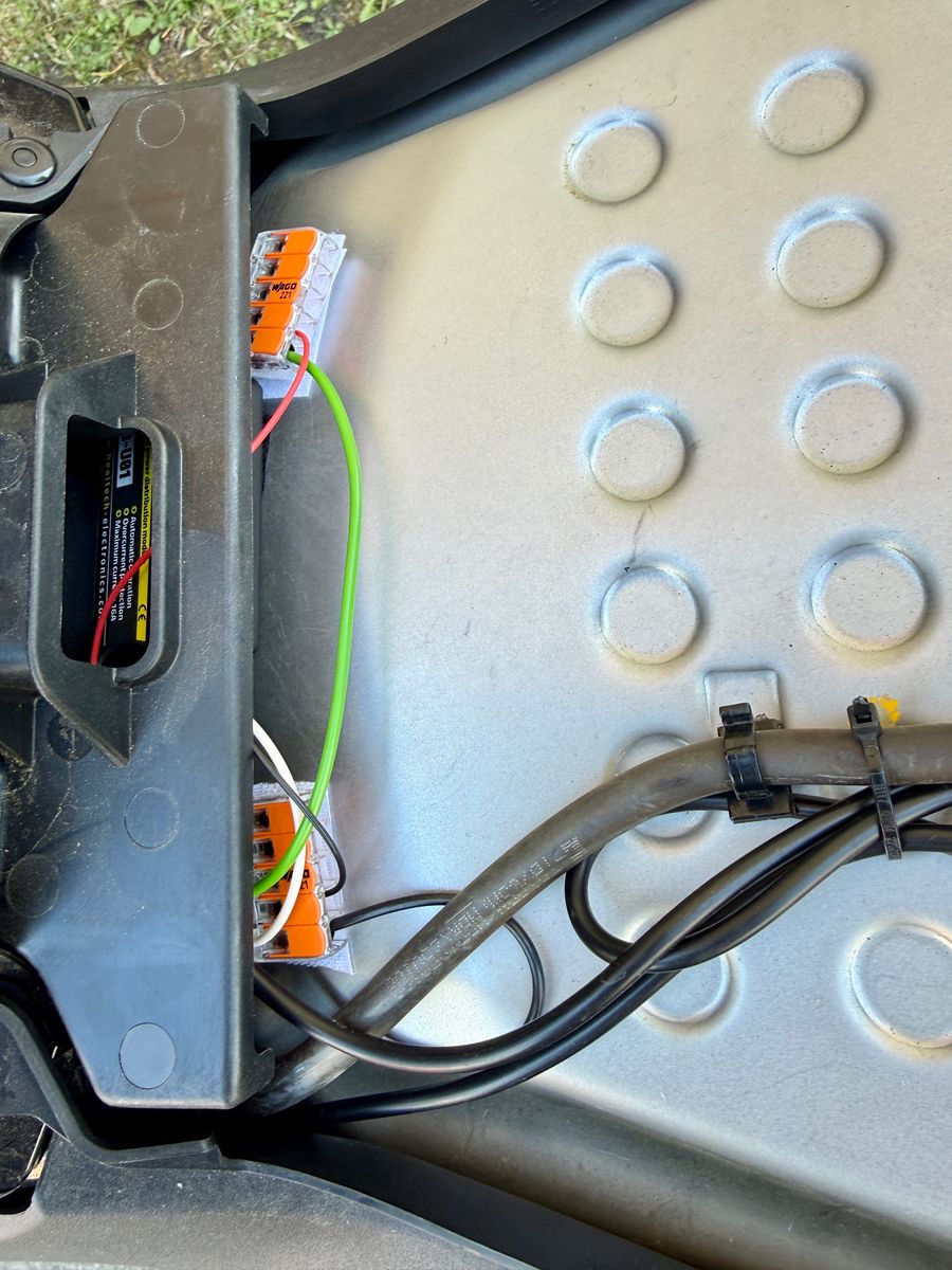

    Zur unkomplizierten Stromversorgung habe ich die Thunder Box verbaut. Die kannst du schnell auch bei Kettenmax in Berlin bekommen. Das zu installieren habe sogar ich geschafft und sie funktioniert absolut zuverlässig. Von den Navihalterungen wie diese hier Navihalterung habe ich persönlich Abstand genommen. Es gibt Berichte von vibrierenden Bildschirmen und ich mag es nicht so im direkten Sichtfeld.

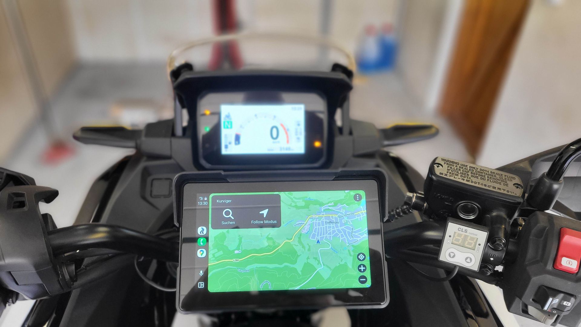

    Letztes Jahr habe ich Aliexpress direkt am Lenker verbaut und das funktioniert auch gut. Die Kameras etc und TMPS tun ihren Job. Leider hat der Monitor jetzt die Grätsche gemacht. Bei Aliexpress ist die Garantiedurchsetzung nach über einem Jahr leider schwierig.

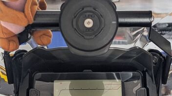

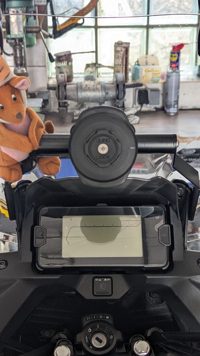

    Ok, dann werde ich als Erstes die Augen offen halten nach einer Querstange für die RH23 oberhalb des Honda Displays. Kürzlich habe ich das höhere Puig Tourenschild verbaut und nicht drauf geachtet, ob das bauartbedingt näher Richtung Honda Display geht, also ob da ev. weniger Platz ist, da schaue ich mal nach.
    Blackbox Einfach nur das Handy einklicken ist auch eine Option. Ich war da nur etwas verunsichert, da sich wohl einige Nutzer schon die Kameras ruiniert haben, weil die Vibrationen die Sensoren beschädigt haben. Von SP Connect gibt es da z.B. noch ein extra "Anti - Vibrations - Modul", das zwischen Aufnahme und Handy gesetzt wird. Und ein bisschen Sorge ist auch immer noch da, ob das Handy wirklich sicher hält und einem nicht doch mal während der Fahrt einen Abflug macht. Gerade bei den vielen Kopfsteinpflasterstraßen hier im Brandenburger Umland, wo das ganze Mopped so richtig übel durchgeschüttelt wird.

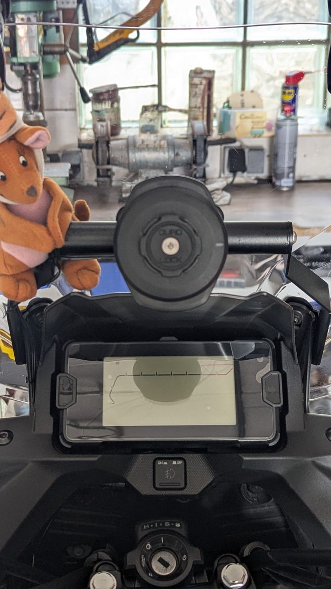

    Für Quadlock gibt es auch ein Anti Vibrations Modul und habe ich auch verbaut. Ich nutze das jetzt schon über 20tkm auf der NC ist in Verbindung mit der passenden Handyhülle bombenfest.

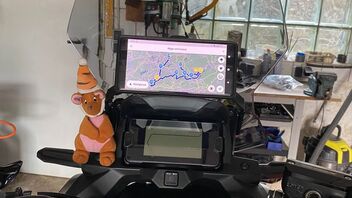

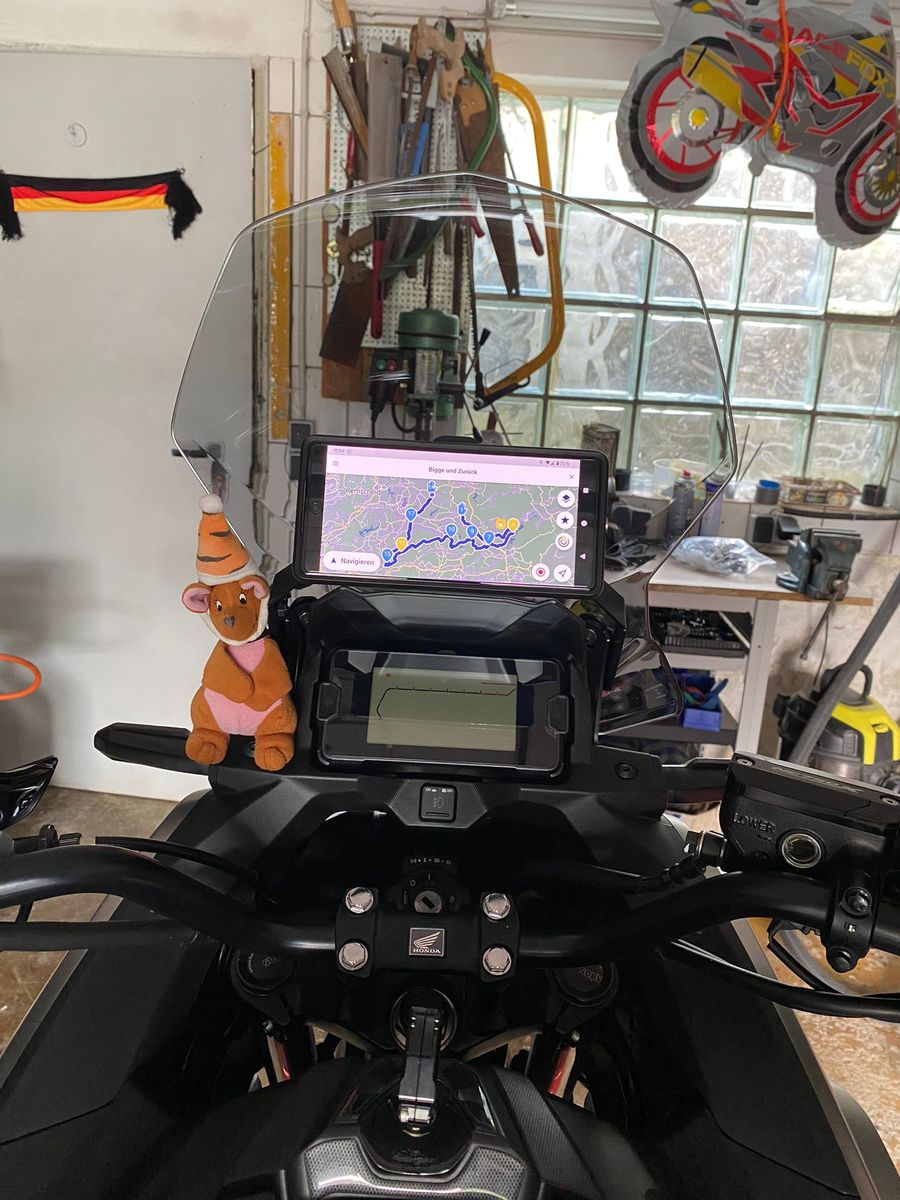

    Ich habe es fest montiert, nur mit einem kleinen Inbus. Da sind ja auch noch die Kabel zu den Kameras und der Lenkersteuerung dran. Das müsste man dann alles abreißen. Ich bin auch Laternenparker. Normalerweise ziehe ich eine "Sitzabdeckung" über den Lenker als Regenschutz und Sichtschutz. Ich denke immer, so eine Alidisplay wird wohl keiner haben wollen. Bisher gings gut.
