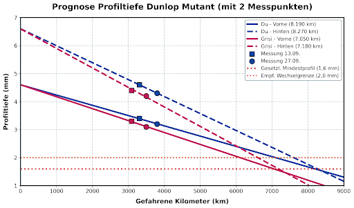

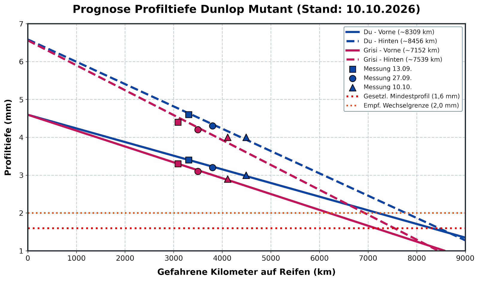

    Hallo.
    Update zum Dunlop Mutant:
    Gefahren seit Reifenwechsel -> Dunlop Mutant am 25.8.2026
    (Neu V 4,6 mm, H 6,6 mm)
    Stand 10.10.2026
    = 4490 km (meine) Profil = V 3,0 mm, H 4,0 mm (15010 km Gesamt)
    = 4110 km (Grisi) Profil = V 2,9 mm, H 4,0 mm (14760 km Gesamt)
    Gruß Kalle

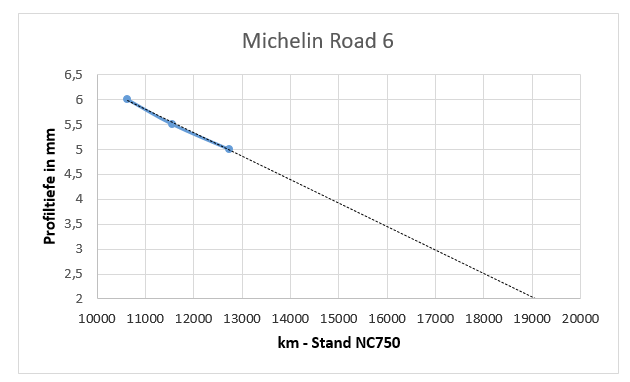

    Beim Road 6 sieht es auch nicht schlecht aus. Das Diagramm bezieht sich auf den Hinterreifen, beim Vorderreifen ist der Verschleiss geringer, so dass ich keine Prognose erstellen mag. Wenn alles gut läuft, kann ich auf eine Laufleistung bis ca. 8500 km hoffen.
