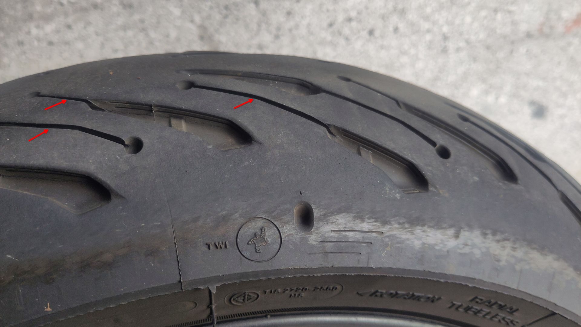

    Der Hinterreifen hat an den Seiten mittlerweile leichten Sägezahn und in der Mitte fängt er an flach zu werden. Der Vorderreifen ist noch richtig schön rund. Im Fahrverhalten merke ich den Sägezahn am Hinterrad aber überhaupt nicht. Der Reifen hat noch etwas über 4 mm Profiltiefe. Ich war gestern mit einem befreundeten NC-Fahrer zusammen. Er hat seit ca. 2 - 3 Monaten auch neue Reifen von Pirelli auf seiner RC90 aufgezogen. Auch sein Hinterreifen hat leichten Sägezahn. Das war ihm noch gar nicht aufgefallen. Neigt die NC vielleicht generell zu Sägezahnbildung am Hinterreifen? Schaut bitte mal bei euch nach und berichtet hier darüber. Danke dafür.
    Eine wichtige Ursache des Sägezahns ist doch zu geringer Luftdruck. Ich fahre seit einigen Jahren statt mit 2,9 bar nur mit 2,7 - 2,8 bar im Hinterreifen und genieße dabei die etwas bessere Eigendämpfung. Den Tipp dazu bekam ich mal von einem Mechaniker in der Werkstatt beim Reifenwechsel. Nun habe ich wieder auf die vorgesehenen 2,9 bar aufgefüllt und hoffe dadurch die Sägezahnbildung stoppen zu können.

    Wer hat noch Sägezahn auf seinem Hinterreifen? Welcher Reifen, wieviel Km bisher gelaufen und welcher Luftdruck ist auf dem Reifen?
    Vielen Dank für ein paar Antworten.
    Lorenz
    Servus,
    Michelin Road 5, 10500Km, 2,9 Bar, Sägezahn war schon ab 5000Km vorhanden.
    Möpi wird nur mit voller Beladung mit 2 Personen zu Urlaubsfahrten genutzt. (RC89)
    Mezeler Roadtec 01, 13000Km, 2,8 Bar, kein Sägezahn.
    Möpi wird nur im Alltag bei schlechtem Wetter, ohne Gepäck, immer alleine genutzt. (RC73)
    Servus,
    bei 2.8 bar jeweils ca. 10000 km:
    # Mit Sägezahn:
    Michelin Pilot5
    Pirelli Angel GT2
    # Ohne Sägezahn:
    Mitas Touring Force
    Armin
    MD38+44 RC88dct 1050@ Tuareg660 (ex: xj600s, txt125pro)
