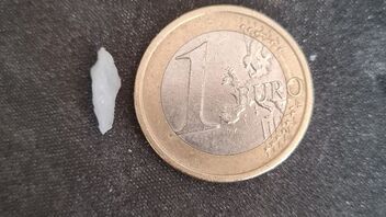

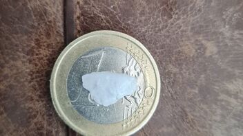

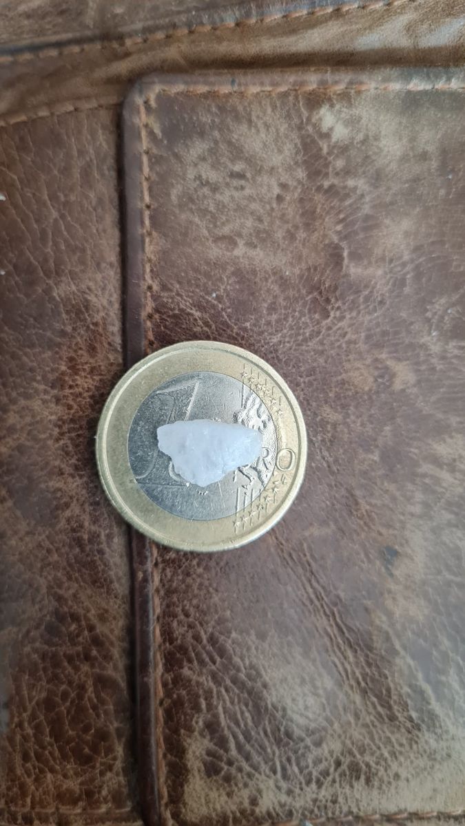

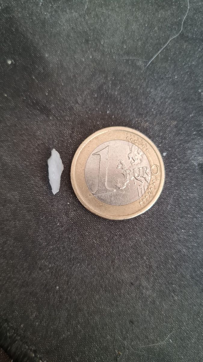

    Heute bei der Abfahrtskontrolle habe ich einen Eindringling erwischt, den ich wohl bei der letzet Ausfahrt aufgesammelt habe, zum Glück mache ich sowas immer.
    Ich habe schon so einiges mit meinen Reifen schon aufgesammelt wie, Schrauben, Nägel und Draht aber ein Stück Quartzstein war noch nicht dabei.
    Er hat eine recht scharfe Kante, wie ein Steinzeitmesser, er befand sich links außerhalb der Mitte im vollem Material, nicht im Profil des Hinterrads.
    Der Reifen hat gerade mal 1200Km drauf....
    Ist jetzt ein neur Reifen fällig?
    So saß er im Reifen drin L11,4 x B7,5 x T4 mm hochkannt(7,5mm) natürlich...
