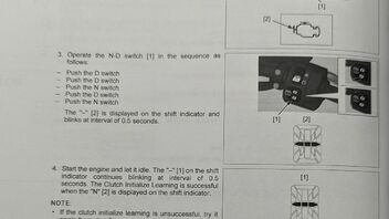

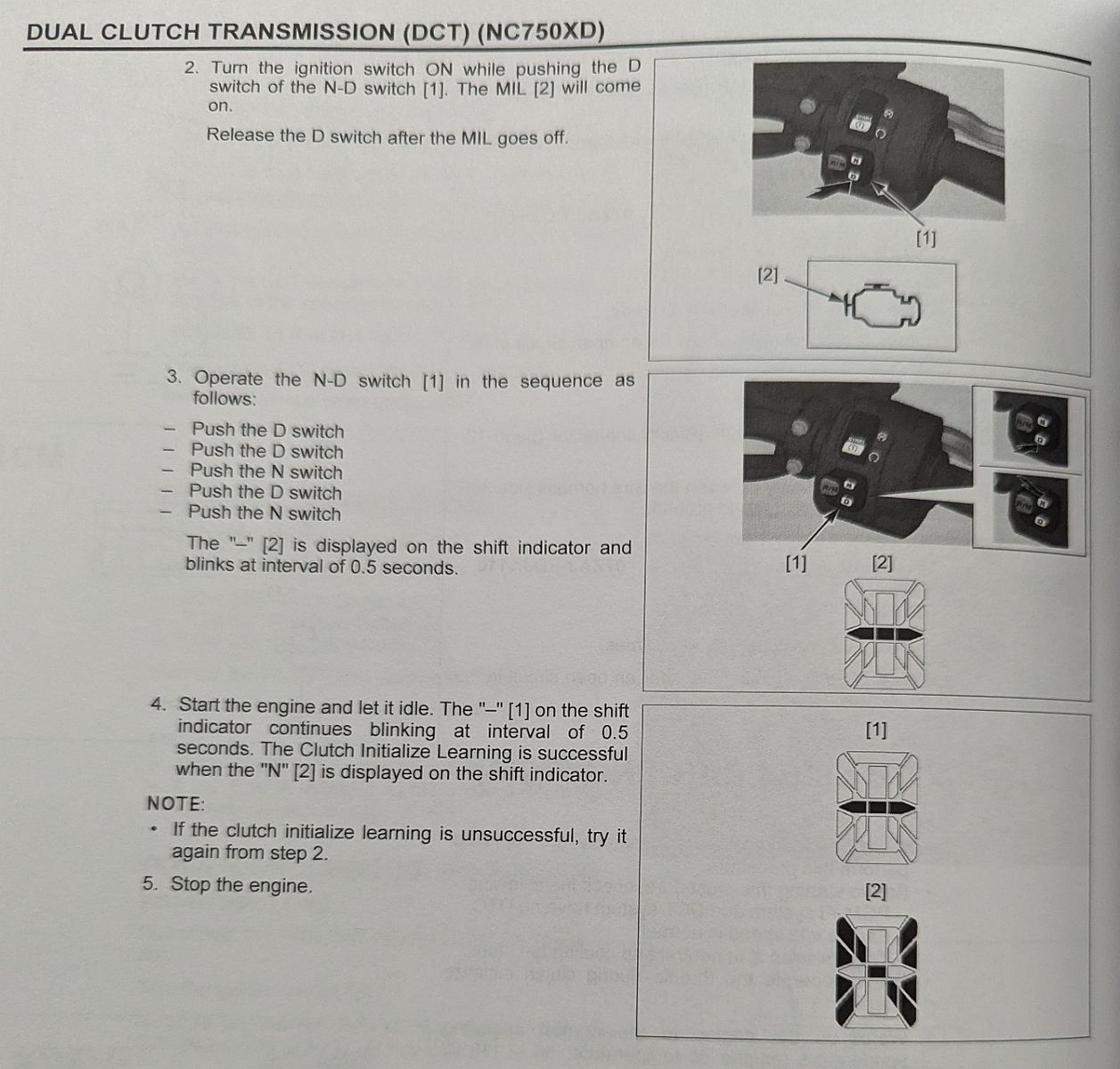

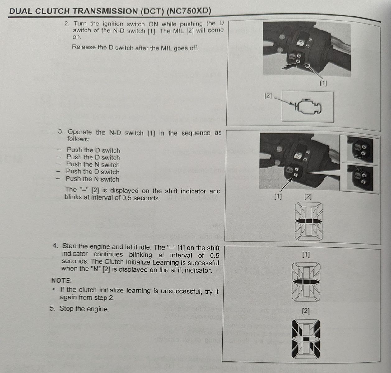

    danke für die Fotos aus dem Handbuch. Mir ist da ein Unterschied zu den Beschreibungen des Vorganges aufgefallen, die ich habe. Im Handbuch steht, der Gasgriff wird erst losgelassen nachdem man D D N D N auf dem Schalter gedrückt hat. Nicht vorher. Ich werde es nach dieser Anleitung probieren und dann berichten.

    Hallo Lorenz,...
    Diese Beschreibung bzw Fotos sind ist aus dem Werkstatt-Handbuch für die RC90 (BJ 2016 bis 2020),

  • #56

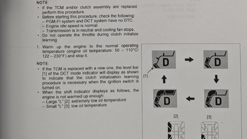

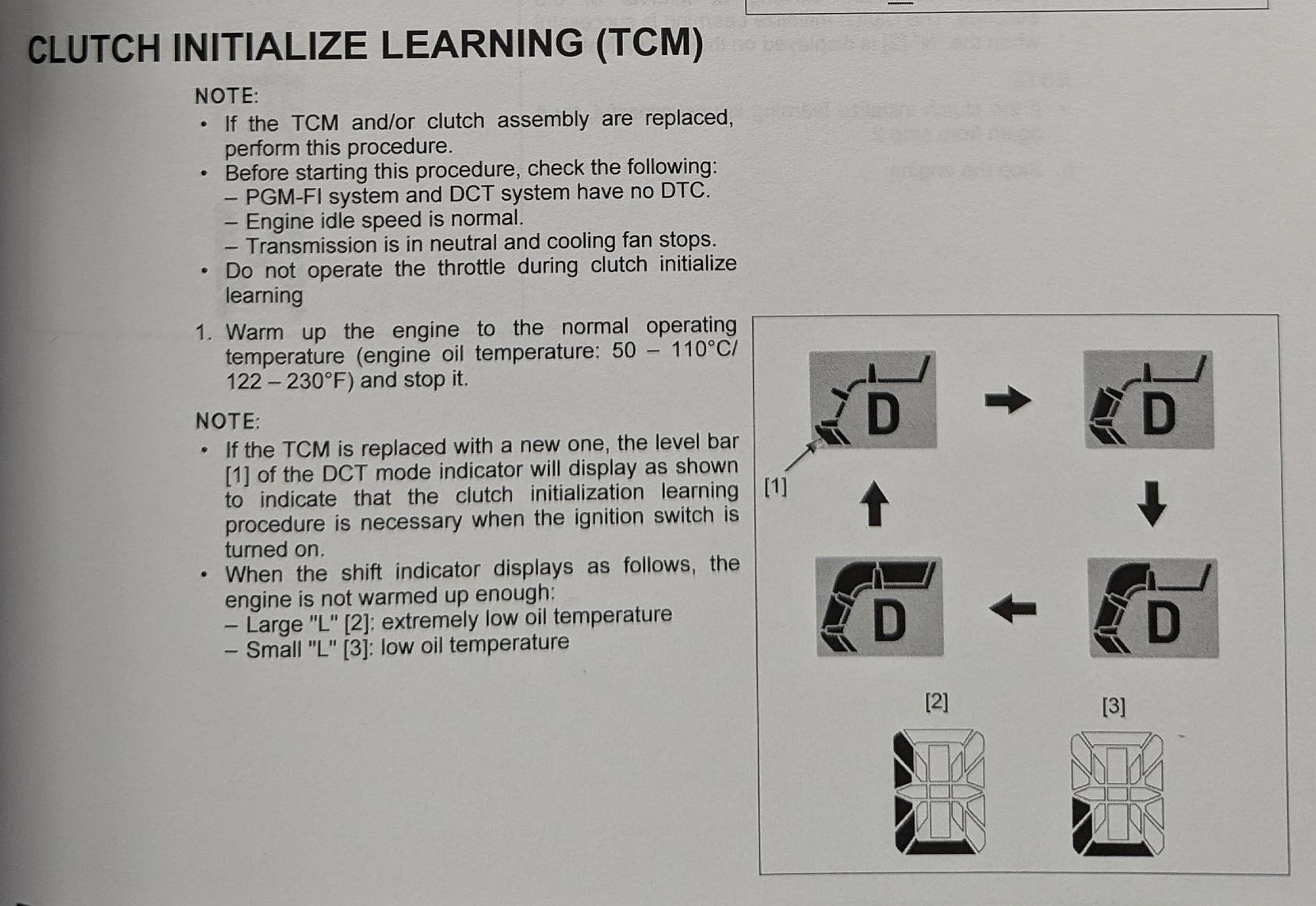

    vielen Dank Michael für die Anleitung für die RH09. Ich habe den Text ins Deutsche übersetzen (lassen) und habe überraschendes entdeckt:
    PGM-FI system and DCT system have no DTC
    Sorry, das verstehe ich nicht. Was ist PGM-FI und DTC?
    Do not operate the throttle during clutch initialize lerning
    auf Deutsch: Während der Kupplungsinitialisierung nicht den Gasgriff betätigen.
    Das widerspricht allen Anleitungen die mir bekannt waren. Also, es wird auch kein Vollgas gegeben während man die Zündung einschaltet.
    Die Punkte 3 und 4 sind auch interessant. Nachdem man den Code (D D N D N) gedrückt hat fängt in der Schaltanzeige das Zeichen '-' zu blinken an. Das habe ich auch so beobachtet. Ich habe dann immer gewartet wie es weitergeht. Nach einigen Minuten habe ich dann die Zündung wieder ausgemacht. Ich hätte den Motor starten und bei laufendem Motor warten sollen bis 'N' in der Ganganzeige erscheint.
    Ich hoffe ich kann dieses etwas andere Verfahren in den nächsten Tagen testen. Ich melde mich wie es ausgegangen ist.

    Gern geschehen - ich muss zugeben, ich bin auch erst seit ein paar Tagen im Besitz des Büchleins und hatte noch nicht wirklich Zeit, mich damit auseinanderzusetzen. Von daher vielen Dank für all Dein Testen und Informieren! Ich finde das wertvoll.
    PGM-FI = programmed fuel injection
    DTC = diagnostic trouble code
    Man soll also vor der Maßnahme sicherstellen, dass Einspritzsystem und DCT keinen Fehlercode auswerfen
    im übrigen: die Kapitel davor und danach behandeln andere Themen (Ein-/Ausbau von Sensoren und Lichtmaschine)

    Korrektur eines Fehlers von mir: DTC ist nicht "digital", sondern "diagnostic" trouble code (habe ich oben ausgebessert)
    Damit sind die Fehlercodes gemeint, die man über die OBD2-Schnittstelle auslesen kann (die wirst Du also nicht sehen, außer über die Schnittstelle) - die Auflistung der möglichen Codes erstreckt sich über Seiten, verstreut im Buch.

  • #60
    Ich verstehe das so: Die Kupplungsinitialisierung beginnt mit Starten des Motors und endet mit einer Signalisierung in der Anzeige. Anschließend ist der Motor abzustellen. Während der Motor läuft - also solange die Initialisierung andauert - soll der Gasgriff nicht betätigt werden.
