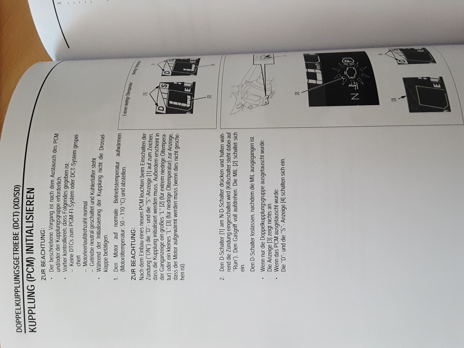

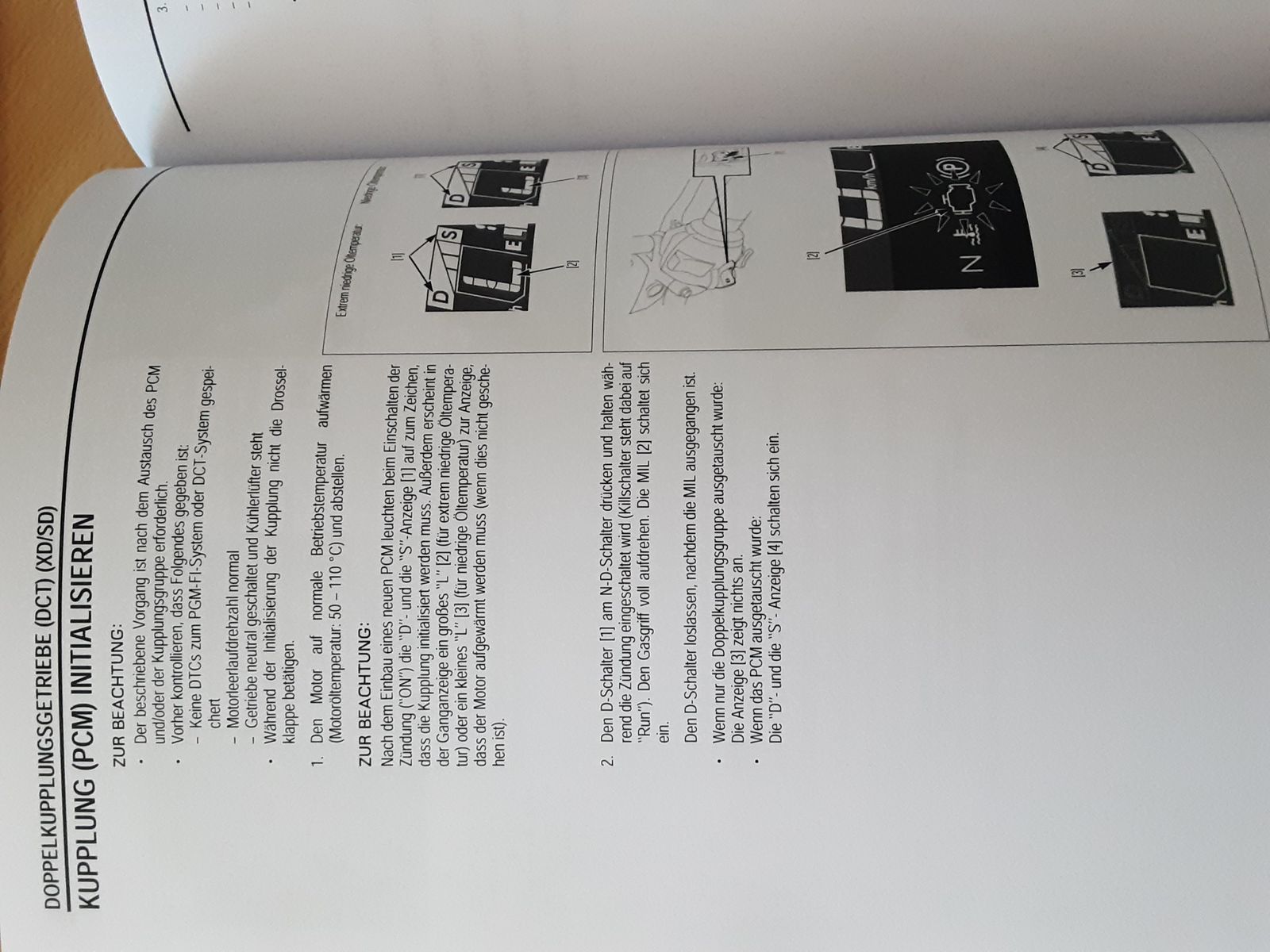

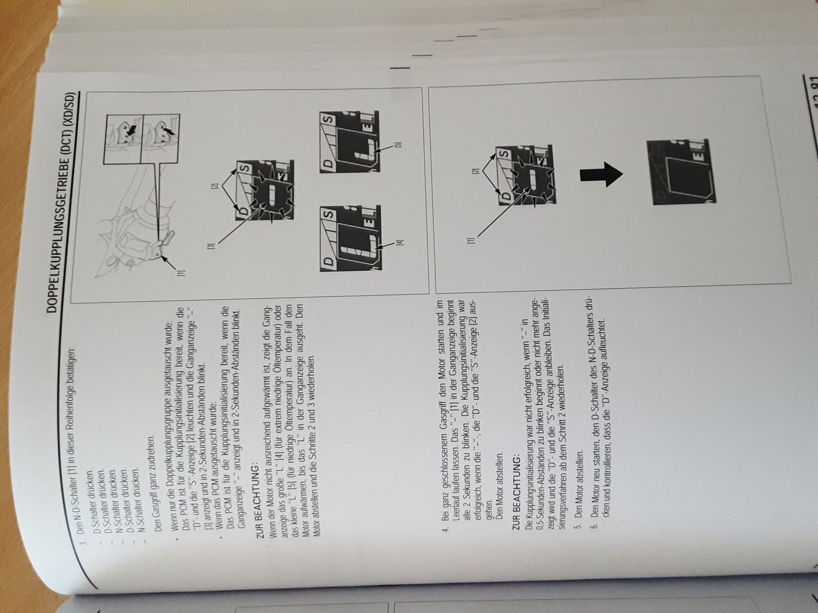

    Hey, danke für die Bilder - so wie ich den Text verstehe ist das nur beim Austausch einzelner bzw aller Komponenten des DCT notwendig. Macht ja auch Sinn um damit zB Fertigungstoleranzen auszugleichen.
    Alles andere wo keine neuen Teile eingebaut oder das Getriebe geöffnet wurde macht daher eigentlich technisch keinen Sinn und kann im Extremfall wie der ursprüngliche Titel dieser Unterhaltung sagt, zu einem nicht erwünschten Ergebnis führen. Welche Fehlerquellen dazu führen ist in dem Text ja auch erwähnt (Öltemp).
    Gut, für mich steht fest - das lass ich so wie es schaltet und waltet. Natürlich steht's ja jedem frei an seinem Moped zu schrauben wie es die Fähigkeiten, Fertigkeiten, Werkzeug und vor allem Mut zulassen.
