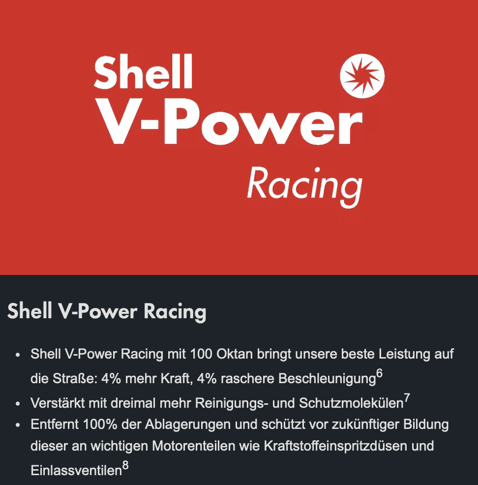

    Heute war ich mit meiner Honda NC750X (RC72) ca. 31.000 km mit leerem Tank bei Shell.
    Ich hatte die Idee, einmal V-Power zu tanken. Das Versprechen siehe Screenshot:
    Jetzt dachte ich erstmal, kann ja nichts schaden bei einer Tankfüllung von ca. 11 Litern.
    Kurze Zeit nach dem Tanken habe ich festgestellt, dass die NC viel ruhiger läuft und besser durchzieht.
    Was ist da los?
    Ist das evtl. ein Hinweis auf einen Wartungsstau was die Ventile, Zündkerzen oder was auch immer angeht.
    Gibt es jemanden, der ähnliche Erfahrungen gemacht hat?

    Hallo "Michael64",
    das der Motor ruhiger läuft und besser zieht ist wohl dem berühmten Placeboeffekt geschuldet. Es wäre
    schon erstaunlich bzw. fast unerklärlich wenn gerade der NC Motor mit V-Power besser, bzw. ruhiger liefe. Eine
    Mehrleistung von angeblich 4% können selbst erfahrene Profis kaum spüren.
    Bei der Verdichtung und der Literleistung einer NC sind z.B. 100 Oktan absolut überflüssig. Bei hochverdichteten
    Turbomotoren mit hoher Literleistung die durch einen heisseren Brennraum sowie Zylinderkopf eher zum "Klopfen"
    neigen sind 100 Oktan durchaus sinnvoll obwohl auch diese Motoren natürlich alle "Klopfsensoren" haben und
    im Fall der Fälle das Motorsteuergerät den Zündwinkel zurücknimmt.

    Wer seinem Geld nicht böse ist und seinem Bauchgefühl folgt kann V-Power gerne auf seine NC kippen, aber Sinn
    macht es nunmal garkeinen. Alle beworbenen "Vorteile"?! benötigt der NC-Motor nicht. Du kannst ja mal "Winni" fragen
    ob er bei seiner NC V-Power getankt hat, ich glaube nein. Und hätte das DCT bei seiner NC bei über 190 tKm kein Ärger
    gemacht würde sie wohl auch noch heute mit über 200 tKm fahren, und das wohl ganz ohne V-Power.
    Meine Meinung zum V-Power im NC-Tank kannst du dir jetzt wohl denken, aus technischer Hinsicht ist bei der NC V-Power
    so nützlich wie ein Kropf!

    V-Power war bei meinem Abarth im Tank, wenn es mal richtig schnell gehen musste.
    Der gab dann mehr Leistung ab, stand sogar in der Anleitung.
    Im Alltag reichte das normale Super völlig.
    War aber eben auch ein richtiger Turbomotor.
    In der NC könnte das Zeug höchstens für eine minimal sanftere Verbrennung sorgen, weil halt der blöde Bio-Anteil fehlt. Ist halt gepanschter Sprit :) .
    Leistungszuwachs halte ich jedoch auch für nicht messbar bei der NC.
    Esysei denn, der Klopfsensor hat von der Einstellung noch Luft nach oben, was ich aber nicht denke. Ist ja eher ein Lanz-Bulldog ^^ .
    Premium Benzin, wie V-Power, ist immer besser, als anderes Benzin. Ich tanke nur V-Power und Co..
    Michael, lass dich nicht beirren. Über Premium-Benzin freut sich der Motor.

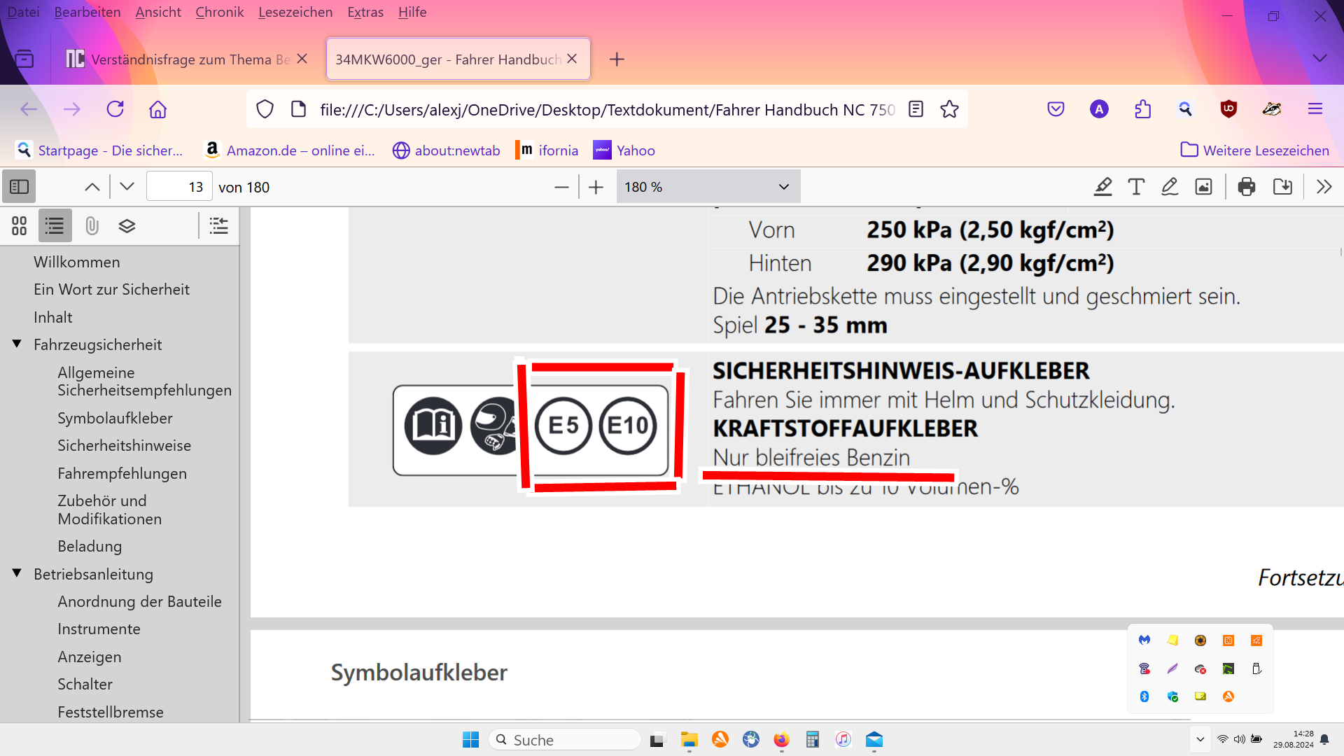

    Ich tanke bei meiner NC700 sogar E10. Leistungsabfall ist da keiner zu bemerken. Anfang des Jahres tanke ich immer 1 - 2 mal den Tank mit "normalem" Super voll. Einfach um das alte Benzin sauber rauszukriegen. Danach nur noch E-10. Wenn man Strecken fährt die um die 30 km sind ist der Motor sauber warm. Sogar auf meiner Strecke zur Arbeit (22 km ) war der Motor schön auf Betriebstemperatur. Also verbrennt er da auch sauber. Arbeitsstrecke hat sich jetzt erledigt ( dank Renteneintritt) und so liegt die kürzeste Strecke bei mir bei 42 km ( zum Enkel ärgern). Wichtigste Regel dürfte nach wie vor sein: "Wenn der Motor noch nicht richtig warm ist kein Vollgas". Das hilft dem Motor und lässt der Benzinverbrennung genug Zeit um das sauber zu regeln.
    Moin bin bis zur NC auch E 10 in den Mopped s gefahren nur zum Saison Ende kam da E5 rein.
    Bei der NC tanke ich nur E5 bei dem kleinen Tank und dem geringen Verbrauch machen die paar Cent auch nichts aus :)

    genau für diese Motoren wie den Abarth Motor ist V-Power gedacht, hohe Literleistung sowie hohe Verdichtung,
    Turbo-aufgeladen, die auch recht heiß werden können...... wenn man die richtig fordert, durchaus sinnvoll.
    Hier kann man dann auch nachvollziehen das die Motorelektronik den Zündwinkel um 1 bis ca. 3 Grad, je nach
    Drehzahl, früher stellt, bzw. eben nicht zurücknimmt (je nach Motorsteuergerät) da der Klopfsensor kein Klopfen
    registriert. Dann ist eventuell auch eine Mehrleistung zu spüren. Aber bei unserem "Schiffsdiesel"?, wohl kaum.
    Wenn "NCX Fahrer" meint das V-Power etwas bringt, Glaube kann ja Berge versetzen.

    Braucht ein solcher Motor dann einen Premiumsprit dessen Eigenschaften er, auf Grund seiner Auslegung und Bauart,
    garnicht nutzen kann? Meine Meinung, NEIN! "Perlen vor die Säue"
