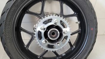

    - Das Fluchten des Hinterrades und somit der Kette ist auch ein Faktor. Wie prüft man das Fluchten der Kette zum Kettenrad ?
    Mit einem Laser, gleichmäßige Bolzenlänge der Kettenspanner oder lange Messlatte zwischen Hinter- und Vorderrad ?

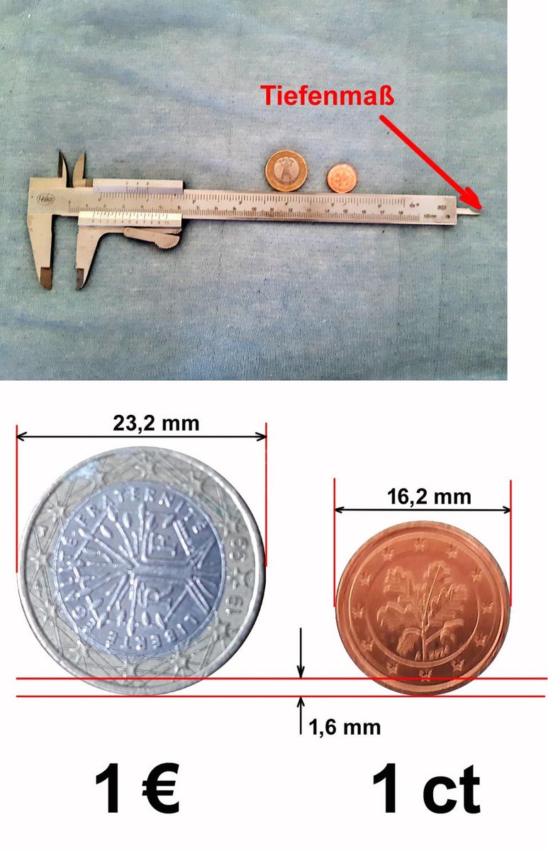

    Ich messe immer mit Schiebelehre (Messschieber) , und das seit Jahren,...bzw. schaue auf den Indikator,... dabei muss man aber aufpassen, dieser hat bei Motorradreifen meist eine Tiefe von 1 mm, in Österreich ist aber 1,6 mm vorgeschrieben,...
    Korrekt!
    In Deutschland sind mindestens 1,6mm bei Krafträdern und 1,0mm bei Leichtkrafträdern nötig.
    Allerdings würde ich mein Profil nicht so weit runter fahren. Der Reifen soll ja auch bei Nässe noch etwas Sicherheit bieten.

    - in Deutschland brauchen wir eine Mindestprofiltiefe beim Motorrad-Reifen von 1,6 mm.
    Die Indikatoren auf dem Reifen sind nur eine Annäherung und sonst nicht zu gebrauchen
    - um die Profiltiefe zu bestimmen, nutze ich immer noch meine alte Schiebelehre, den Popometer und mein Auge

    Das Hinterrad-Kettenblatt in Flucht zum Ritzel vorne mit der richtigen Kettenspannung ist obligatorisch.
