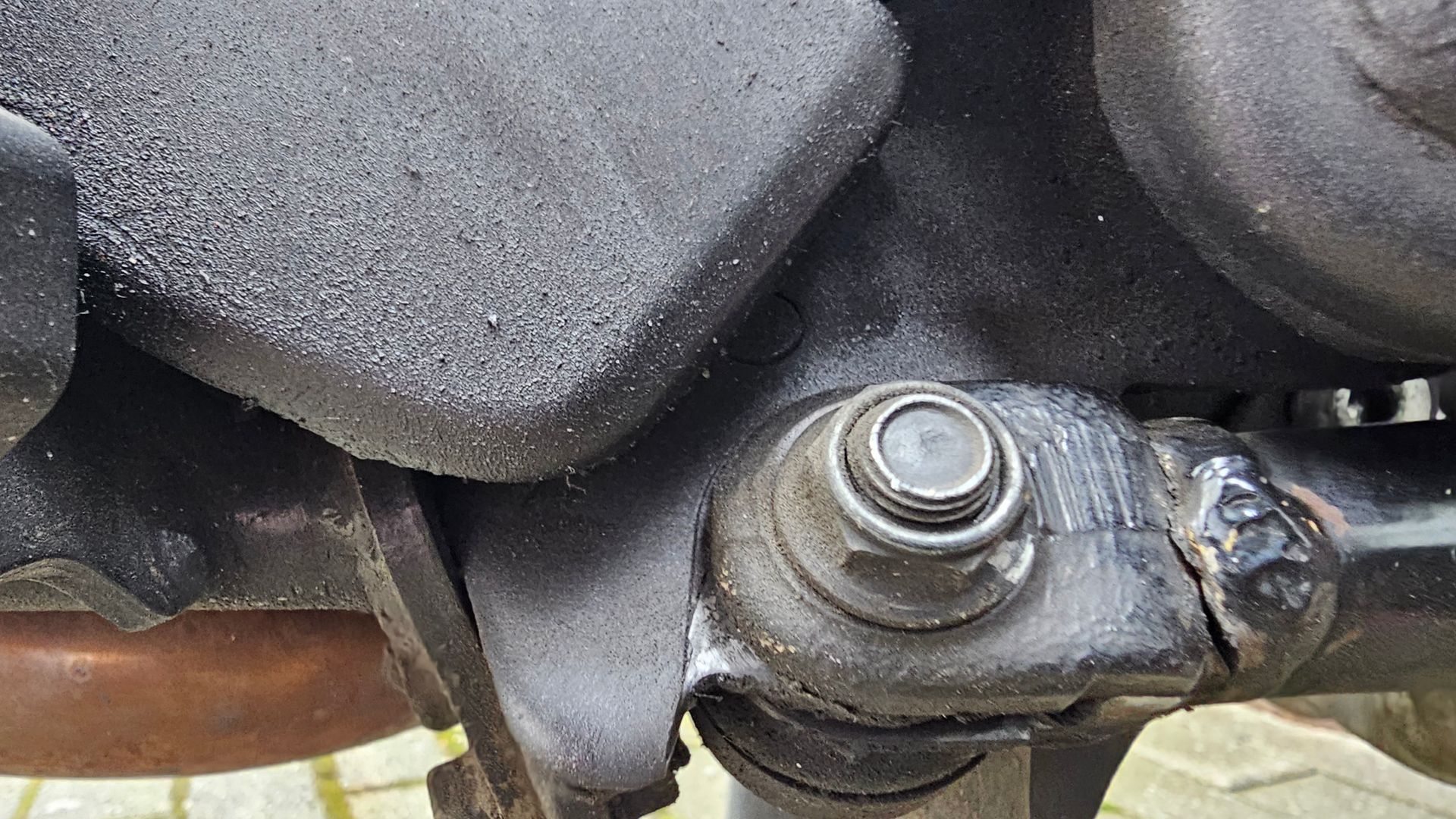

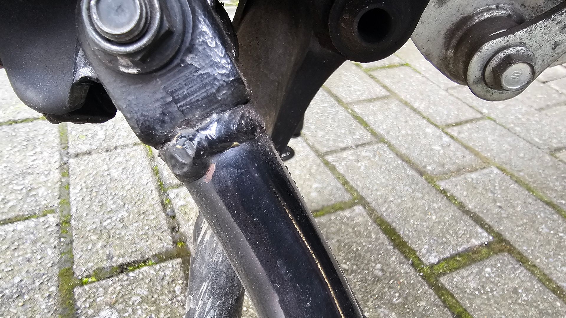

    War heute Vormittag beim Schrauber meines Vertrauens beim FHH.
    Diagnose kurz und bündig: Seitenständer Schweißnaht gebrochen, sprich kaputt. Hab ich in der engen Garage so nicht erkannt.
    :text-link:  Klick mich!
    Eine Reparatur durch Schweißen kommt da wohl nicht in Frage. X/
    Aber da viel mir doch glatt noch ein, dass ich bis Anfang Mai 2024 (4 Jahre) noch Garantie habe. :whistling:
    Also wurde gleich der Seitenständer bestellt und der Garantie-Antrag gestellt.
    Gerade eben kam der Anruf vom FHH mit der Aussage, dass die Garantie genehmigt wurde, der Ständer am Montag geliefert wird und direkt um 13:00 Uhr montiert wird. :clap:
    Meine Frage, ob dieser Schaden schon öfters aufgetreten ist, wurde verneint.
    Aber bei euch mal nachschauen kost ja xix. :character-oldtimer:

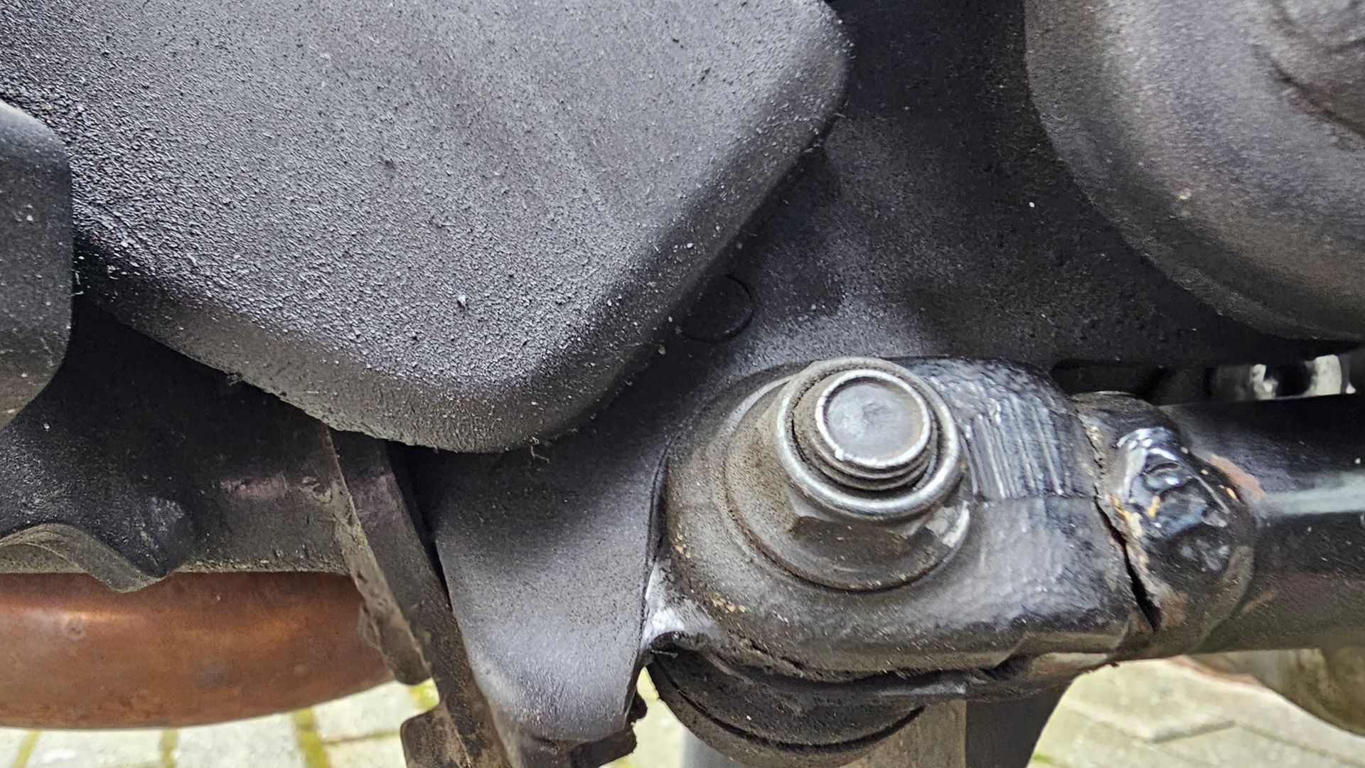

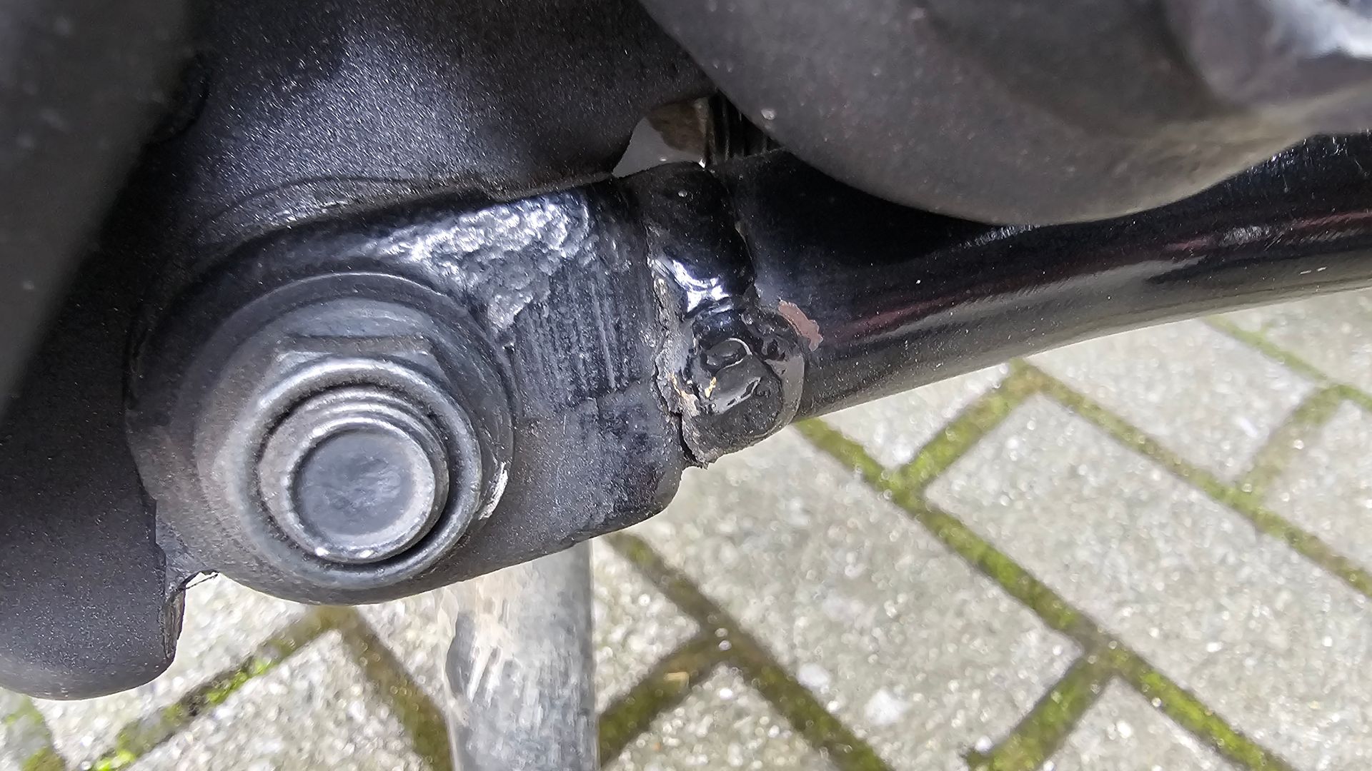

    Hallo NCX ,
    ich wollte noch heute an meiner NC sehen, ob sich der Seitenständer auch so weit axial drehen lässt.
    Die gerissene Schweißnaht lässt mich grübeln. Wenn der Ständer die Maschine stützt, wird die Schweißnaht etwas auf Druck beansprucht.
    Die geringfügige Belastung wäre kein Grund für den Schweißnaht-Riß. Höchstens ein Sturz oder Umfaller nach links könnte den Ständer in Richtung Kette verbiegen und die Schweißnaht auf Zug beanspruchen. Zu einem Riss käme es aber längst nicht.
    Es sei denn der Gabelkopf (Gelenk am Ständer) ist aus Guss und es wurde ein falscher Zusatzwerkstoff beim Schweißen verwendet.
    Honda weiß mehr, als man dir sagte. Ansonsten wäre es nicht als Garantiefall anerkannt worden. Unsachgemäße Benutzung oder rohe Gewalt wären die Scheingründe für eine Garantie-Ablehnung gewesen. (soweit meine Vermutungen)

    Hallo aus Lemgo, hallo Reinhard,
    die Schweißnaht sieht absolut grauenvoll aus. An deren Ausläufen bzw. Bruchkanten sieht man das kaum Einbrand
    stattgefunden hat. Die Schweißnaht sieht regelrecht oben drauf gekleckert aus! Ob da der Schweißstrom zu gering
    war oder der Handvorschub zu schnell bzw. der Drahtvorschub zu hoch? Wenn dann, wie du schon sagtest die
    Zusammensetzung des Schweißdrahts auch nicht stimmt ist ein Bruch vorprogrammiert!
    Ich gehe davon aus das der Gabelkopf aus Stahlguss oder optimalerweise aus Schmiedestahl besteht. Grauguss
    sowohl Kugelgraphitguss etc. sind dafür ungeeignet sie würden unten an der scharfkantig ausgefrästen Gabel schnell
    einreissen, diese Materialien sind für derartige Lastfälle ungeeignet.
    Egal ob Schmiedestahl oder Stahlguss der Gabelkopf wird auf der Innenseite auf das Gabelmaß nachgefräst sein da
    Guss und Schmiedeoberflächen immer eine gewisse Rauheit aufweisen.
    Der Hund liegt auch noch woanders begraben. Auch Honda lässt gerade solche Anbau bzw. Zubehörteile gerne in
    Billiglohnländern fertigen. Da kommen dann oft angelernte Handschweisser zum Einsatz und dann kommt sowas
    dabei raus.
    Wie du schon sagtest: "Die geringfügige Belastung wäre kein Grund für den Schweißnaht-Riß."
    Dem kann ich nur zustimmen.
    Ich vermute das Problem ist bekannt und Honda hat auch nur deshalb die Reklamation sofort anerkannt. Sonst
    hätte man den schwarzen Peter dem Besitzer zugeschoben und ihm unsachgemäßen Umgang mit dem Ständer
    unterstellt. Da dann die Beweislast beim Konsumenten liegt der das Gegenteil nur schwer beweisen kann wäre "NCX"
    wohl zum Selbstzahler geworden.

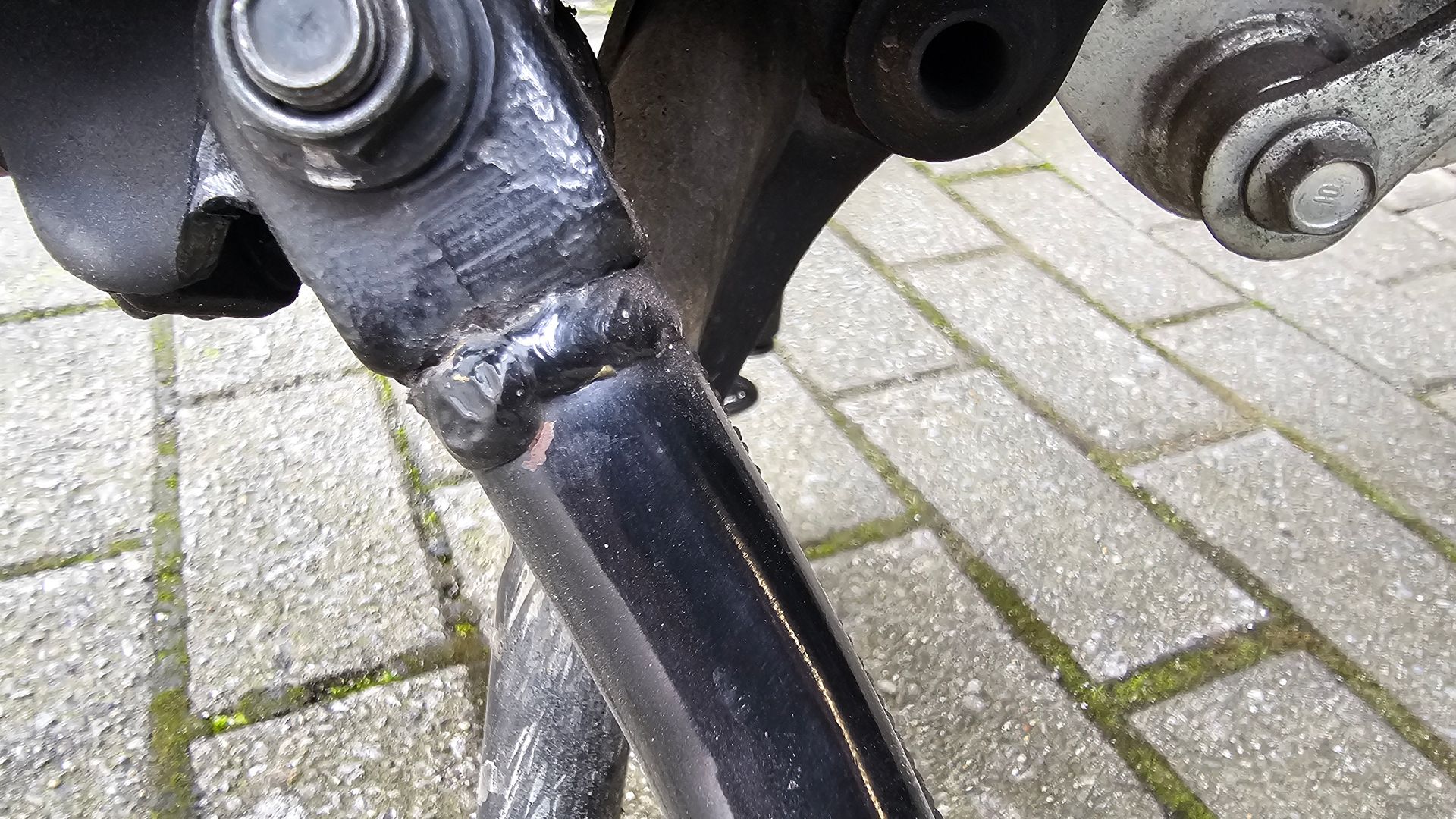

    Das ist doch nicht Original, oder ?
    Sieht aus als wenn der Ständer wegen Tieferlegung gekürzt wurde.
    So eine Naht hab ich bei Honda noch nicht gesehen, sieht sehr dilettantisch aus.
    Drum Frage: ist das Mopped tiefergelegt ??
