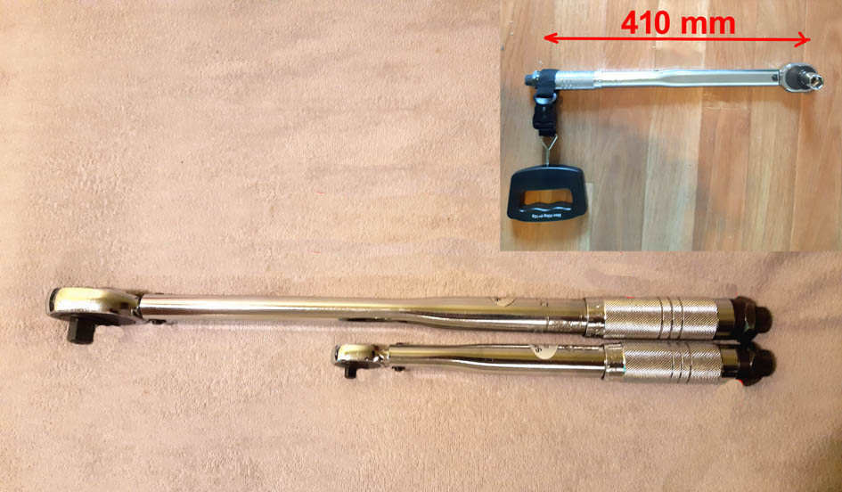

#10 Ganz einfach: Proxxon - reicht!

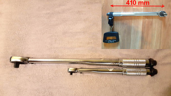

. . . noch einfacher . . . .
einen Drehmomenten-Schlüssel für den Messbereich 42 Nm - 210 Nm damals für 17,99 € (heute bei ALDI 19,99 €).
s. Foto
Der damalige Preis macht mich bezüglich Einstellgenauigkeit etwas misstrauisch.. Den kleinen Schlüssel testete ich mit einer Kofferwaage.
Den Großen testete ich mit 2 mit Wasser gefülten Eimern.
Der Vierkant wurde in ein Schraubstock gespannt. Die Eimer wurden mit einem dünnem Seil über den Hebelarm gehangen.
20 kg an einer Hebelarm-Länge von 410 mm musste ein Drehmoment von 8,2 kpm ergeben bzw. 80,4 Nm.
Diese Prozedur wiederholte ich mit 2 Bleigewichten. Beide zusammen wogen ca. 35 kg. Mit der Kofferwaage testete ich den unteren Einstellbereich. Beide Drehmomenten-Schlüssel waren unerwartet sehr genau.
Wäre eine Abweichung z.B. um 5% feststellbar gewesen . . . na und.
Dann hätte ich diese Abweichung beim Einstellen des erforderlichen Drehmomentes berücksichtigt.
Nein . . . ich arbeite nicht bei Aldi. Mein Vater heißt auch nicht Albrecht.
