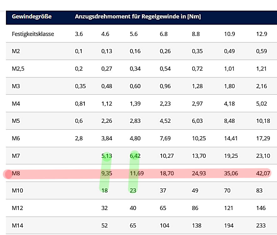

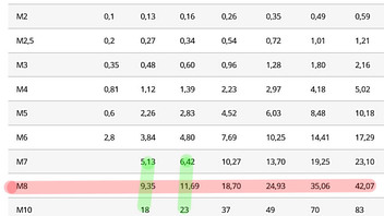

    Wenn nicht, würde ich für M8-Muttern/Schrauben ca. 15 Nm wählen (s. Grafik).

    In der Anleitung steht nichts von Anzugsmomenten. Bei M8 mit 8.8er Güte um die 20-25 Nm ,ist nicht wirklich viel.
    Immer nach Gefühl und zur Not mit etwas mittelfester Schraubensicherung versehen.
    VG André
