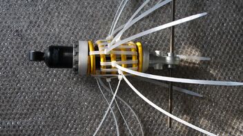

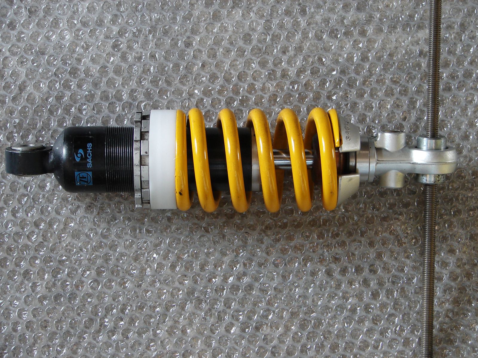

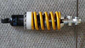

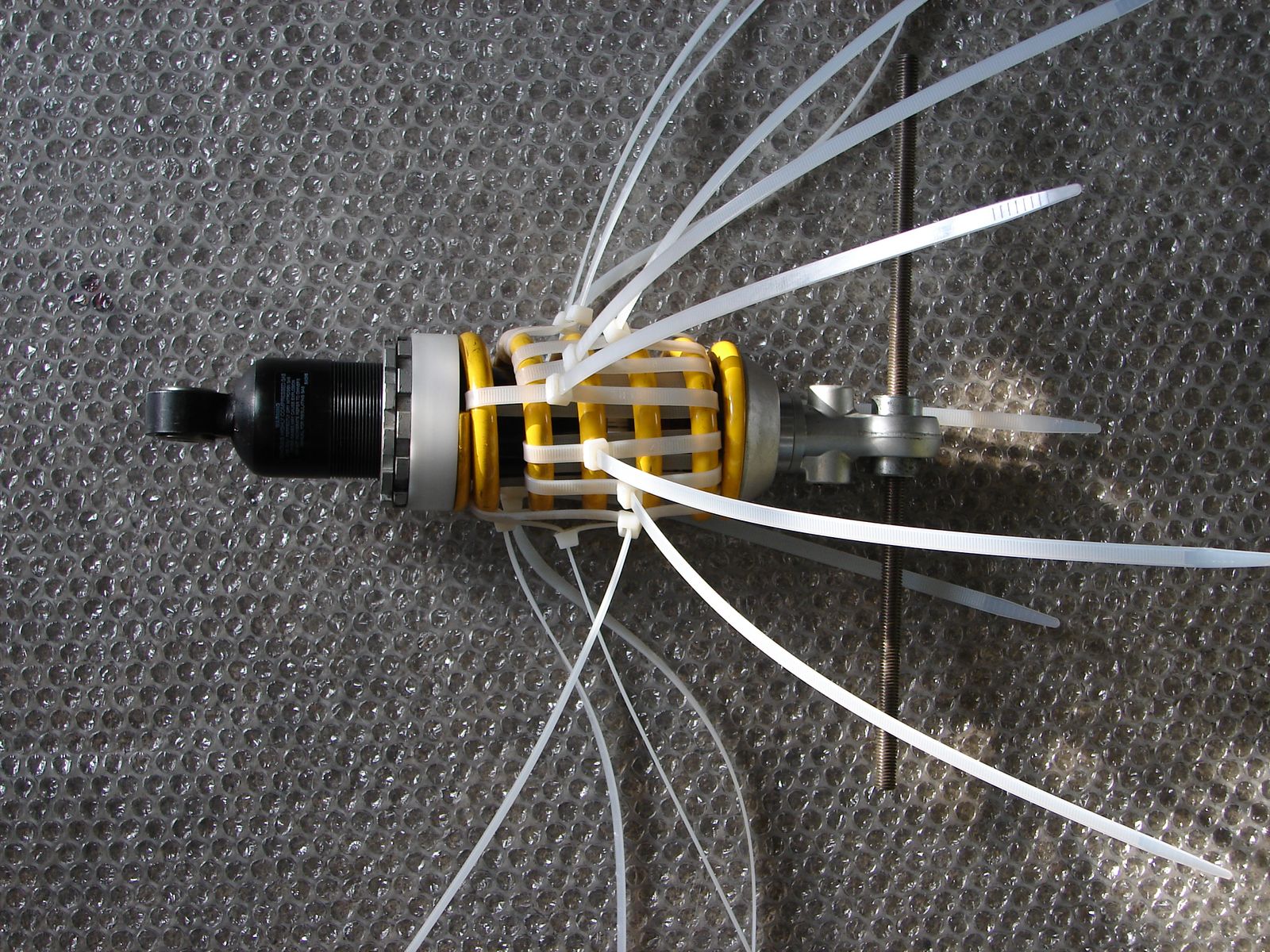

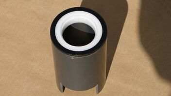

    Jr`s NC
    Richtig, das ist eine DIY-Lösung. Alles was käuflich zu erwerben war gefiel mir nicht oder passte
    einfach nicht.
    Unten am Dämpfer ist es durch die Pro-Link Lagerkörper recht eng so das ich sicherheitshalber
    noch die zu sehenden Aussparungen angebracht habe.
    Genommen habe ich für den "Überzieher" ein PVC-Rohr aussen: 90mm - innen: 84,4mm
    Da das Sachs Federbein eine recht weiche aber für mich Leichtgewicht passende Feder hat
    mußte ich den auf dem Foto zu sehenden weißen Distanzring drehen damit das Heck etwas höher
    kommt. Sitze ich dann auf der NC ist N2 ca. 1cm höher wie bei der Originalfeder. Das passt
    da die Feder ja weicher ist.
    Leider bin ich erst später auf die Idee mit dem Rohr gekommen und mußte für dessen Befestigung
    noch die schwarze Distanzhülse drehen.
    Das Rohr habe ich dann mit zwei Passstiften befestigt.
    Wenn jemand soetwas nachbauen will biete ich an das ich ihm für eine Anerkennungsgebühr
    einen passenden Ring drehe, Material habe ich noch genug.
    Einfach eine PN an mich.
    Gruß, Thomas :boywink:
