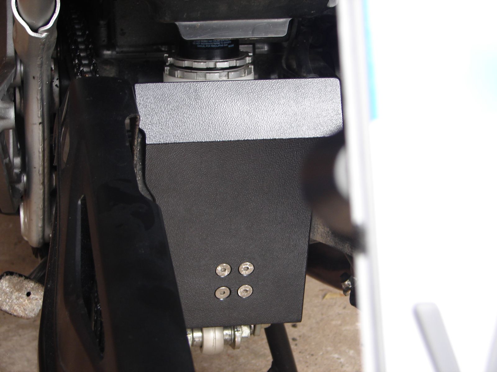

    Je nachdem wie stark das Federbein verschmutzen kann bzw. Staub und Dreck
    an die Kolbenstange des Dämpfers gelangen können beeinflusst dies natürlich auch
    die Lebenszeit eines Federbeins.
    Bei den NC's ist meiner Meinung nach das Federbein recht schlecht gegen Staub und Dreck
    geschützt und auch die Schwinge wird schnell eingesaut.
    Das ist mir gleich nach dem Kauf unangenehm aufgefallen.
    Deshalb habe ich zuerst einmal einen Spritsschutz ge und verbaut der soblad man auf
    dem Mopped sitzt schon einmal jede Menge abhält.
    Als ich dann auf ein gebrauchtes Sachs Federbein umgebaut habe habe ich Nägel mit
    Köpfen gemacht. Jetzt kann selbst Spritzwasser nicht mehr direkt an die Kolbenstange
    sowie die Feder gelangen und so werde ich wohl so schnell keine Einschläge und Riefen
    auf der Kolbenstange bekommen sodas die Haltbarkeit des Federbeins wohl stark erhöht
    sein wird.
    Ich hoffe es und werde sehen.
    Sicherheitshalber habe ich mir noch einen kompletten Reparatursatz hingelegt der mit
    ca. 24 Eur recht erschwinglich war und im Fall der Fälle..........
    Hier noch zwei Fotos
    Gruß, Thomas :boywink:
