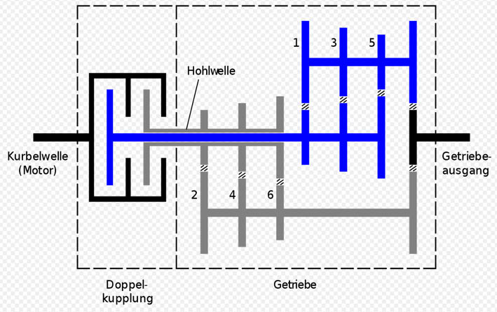

  • #43
    ich weiß auch nicht, was beim Justieren der DCT passiert.
    Ich sah mir mal das Prinzip der Doppelkupplung an (s.Grafik).
    Jedes Nachstellen der Kupplung würde da auch ein axiales Verstellen der Zahnräder bedeuten.
