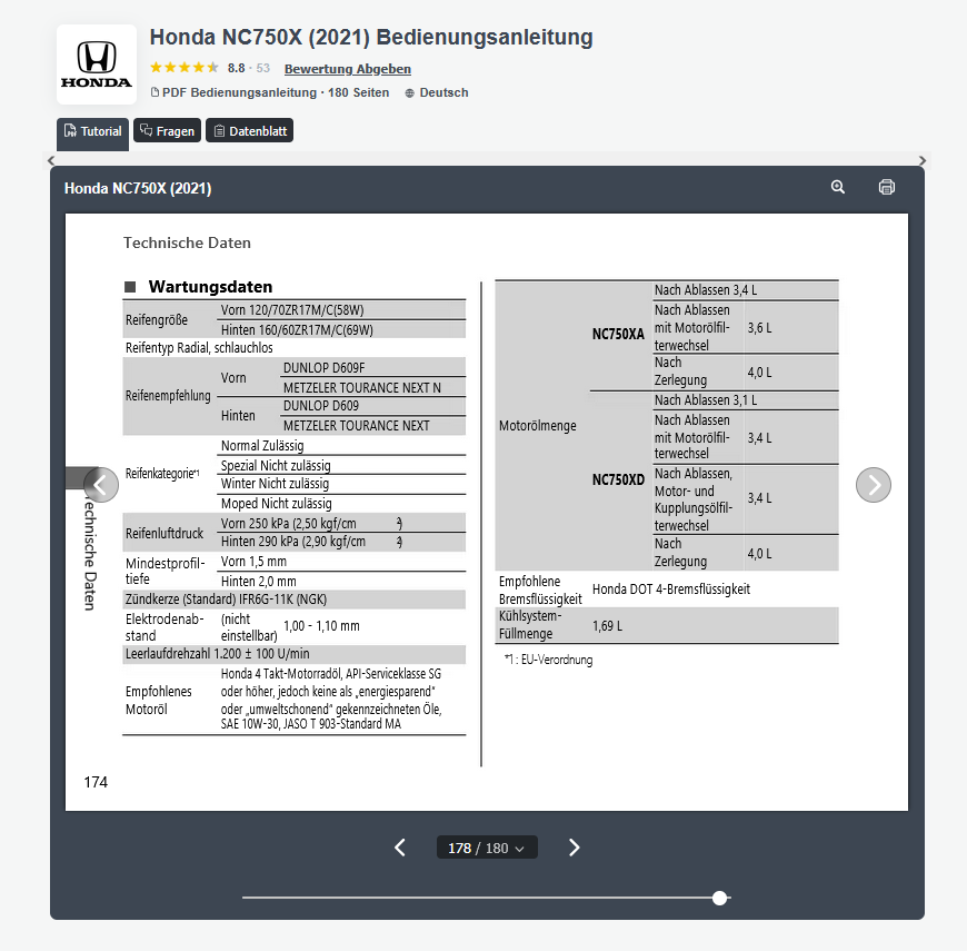

Sind Motorschaden bekannt durch Nutzung der höheren Viskosität?
Manchmal denke ich, diese Honda-Vorgabe ist einfach für Honda einfach.
ALLE Hoonda SH-Motorroller werden ebenfalls mit 10W30 befüllt laut Handbuch, bei eigentlich völlig anderen Anforderungen ( Drehzahlniveau, kürzere Wechselintervalle, obwohl da keine Kupplung mit im Öl läuft...
Ich glaube nicht daran, dass der Motor ernsthaft Schaden nimmt, wenn man ein Öl einfüllt; welches bei hohen Temperaturen stabiler ist.
Und 10W40 ist halt sogar günstiger wegen des größeren Angebots..
#226 Alles anzeigenWegen 10W30/ 10W40...
Richtig tompeter, es ist günstiger und jetzt weisst du warum die Werkstätten 10w40 anstatt 10w30 einfüllen.
Der Motor unterliegt in der Kaltstartphase dem höchsten Verschleiß und da ist es wichtig, daß das Öl schnell an den wichtigen Stellen sein muß.
Und daher halte ich mich an die Vorgabe ein 10w30 zu nutzen.
Z.B. bei der Piaggio Medley 125 darf ich kein 10w40 einfüllen wegen der Start/Stop Automatik, da nicht gewährleistet wird, daß das Öl nicht schnell genug (Fließgeschwindigkeit) an die wichtigen Stellen gelang, auch wenn die S/S Automatik nicht genutzt wird. Dies ist eine Vorgabe von Piaggio!!!
Wenn es doch nur EMPFOHLEN wird, warum füllt ihr dann nur DOT 4 Bremsflüssigkeit ein und keine andere, ist ja auch nur eine EMPFEHLUNG?
