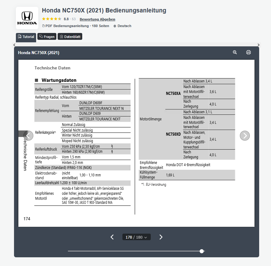

    normal kommt da 10w30 teilsynthetisch rein
    schau aber mal auf deine Rechnung was da genau wegen dem Öl steht
    normalerweise halten sich die Werkstätten an den Vorgaben vom Hersteller/Handbuch

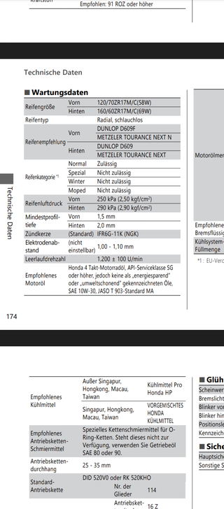

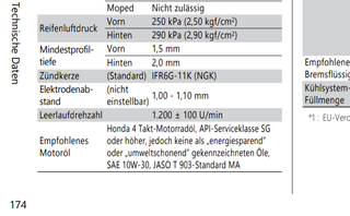

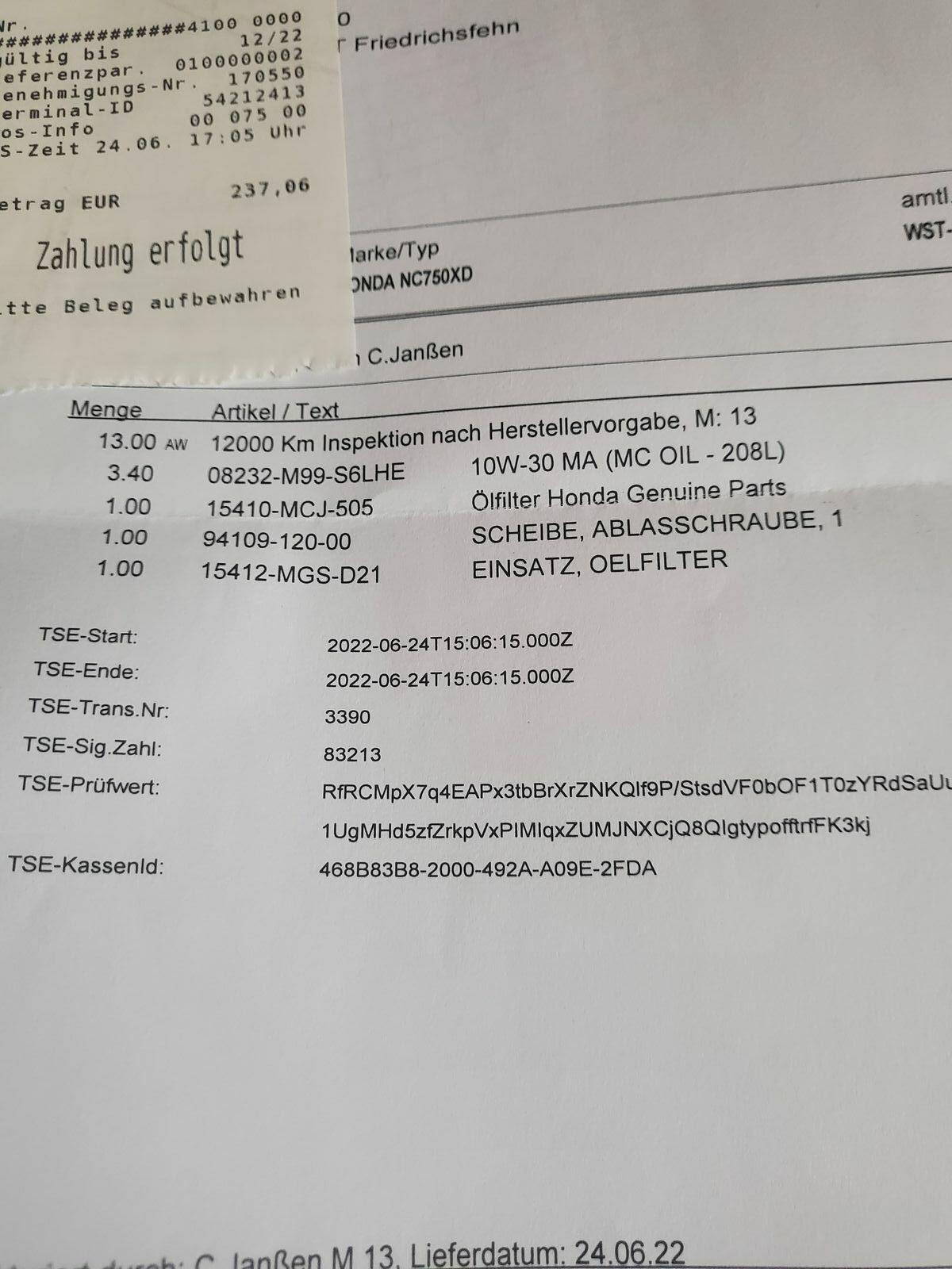

    08232-M99-S6LHE = original Honda 10W30 Öl
    Beim Honda Öl könnte es sich möglicherweise um das MOTUL E-TEC LUB 4T 10W30 handeln? ... wissen tue ich es aber nicht ;)
    "Die meisten Sätze und Fragen, welche über philosophische Dinge geschrieben worden sind, sind nicht falsch, sondern unsinnig."
    Ludwig Wittgenstein
    Einmal editiert, zuletzt von Robin Good ()

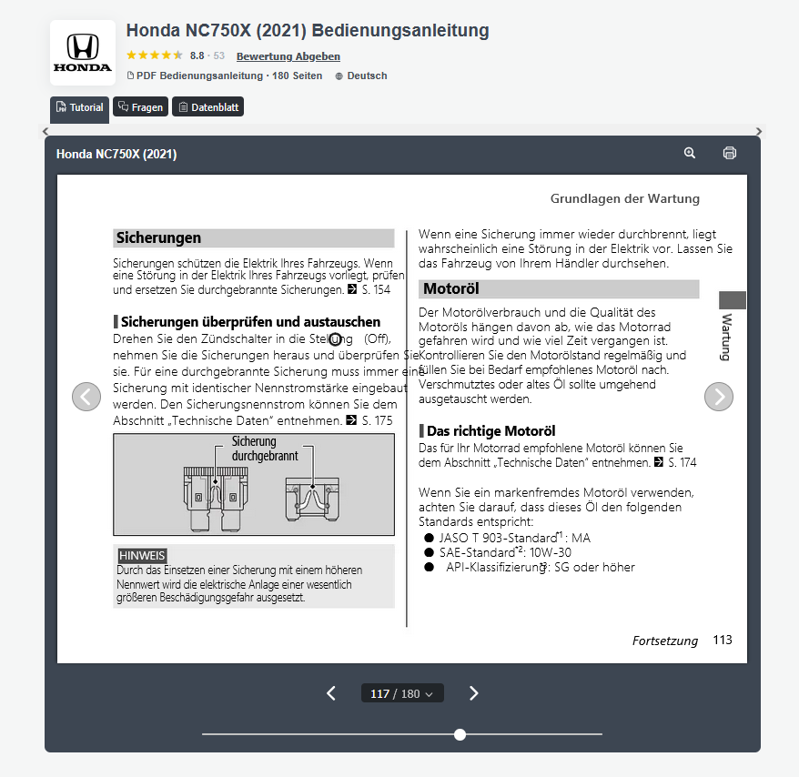

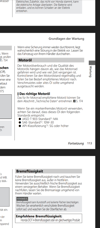

    Ja es ist das original Honda Öl. Weiss allerdings nicht und konnte auch nicht googlen ob es vollsynthetisch oder halbsynthetisch ist. Ich denke halb. Aber ich ruf in der Werkstatt an und hole mir dort das vergoldete :)
    Auf dem 4L Kanister (08232-M99-S4LHE) steht Synthetic Technology. Meines Wissens gibt es aber keine gesetzliche Definition, ab wann man ein Öl 100% Synthetisch nennen darf, dass wird wohl Auslegungssache des Herstellers sein ;)
    Wenn Deine Werkstatt keine 1 L Einheiten hat, kann man ja einen Liter vom Fass zapfen (Also gegebenenfalls Milchkanne mitnehmen). Die Artikelnummer 08232-M99-S6LHE ist eigentlich ein Fass mit 208 L
