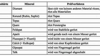

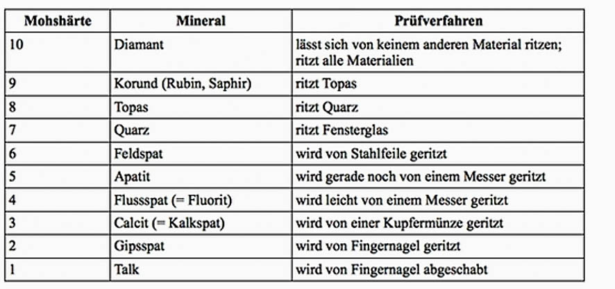

    - Was ist härter ? Kupfer oder Aluminium ?
    Im Internet (Foren) wimmelt es von Meinungen, Mutmaßungen, persönlichen Empfindungen und Mißdeutungen.
    Al hat die Mohs-Härte 2,75. Kupfer hat die Mohs-Härte von 2,5.
    Mit der Mohs-Härte wird im allgemeinen die Härte von Mineralien angegeben. Sie ist hier ungeeignet (s.Grafik)
    Die Härte nach Vickers oder Brinell ist besser geeignet (ich fand aber nichts).
    Immer wird die Härte des Materials angegeben.
