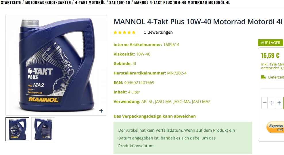

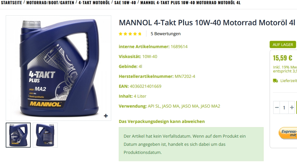

    Ich hatte mir das hier irgendwo verlinkte Video von Liqui Moly angeschaut.
    Selbst der Liqui Moly Chemiker sagt das man Motoröl ca. 5 Jahre lagern kann ohne das das Öl
    nennenswert darunter leidet.
    Dem Sinn nach hat er folgendes gesagt:
    Am besten in einem kühlen trockenen Raum ohne großartige Temperaturschwankungen sowie
    Sonneneinstrahlung (UV-Strahlung) lagern. Wenn die Ölflasche bzw. der Kanister luftdicht ver-
    schlossen ist einfach ab in den Keller.
    Selbst angebrochene Gebinde sind unter diesen Umständen mehrere Jahre lagerfähig.
    Es gibt allerdings Öle bei welchen sich die Additive etwas absetzen können.
    Da hilft vorm öffnen einfaches schütteln.
    Das bedeutet das du dir ohne Probleme einen kleinen Vorrat anlegen kannst.
    Lese dir einmal den Text im grünen Kasten von dem Mannol-Öl durch.
    Das Foto hatte ich hier kürzlich schon einmal zumThema preiswertes Öl eingestellt
